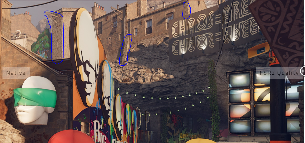

Also richtig angetan bin ich von dem Vergleichsbild nicht, wenn man den Schieber mal zwischen Native vs Detail hin und her schiebt. Da gibt es einige Stellen wo einfach Informationen deutlich verschwinden (Blau umrandet), gefühlt weniger Kontrast, Schatten.

Stefan1200 schrieb:
Gerade die original Bilder gezogen und WQHD nativ und Quality (1080p -> 1440p) miteinander auf einem WQHD Bildschirm verglichen. Insbesondere bei dem 3C Bild sieht nativ deutlich besser aus, so fehlen bei FSR2 Quality sogar Objekte (z.B. hinten auf dem kleinen Tisch). Aber auch bei dem anderen Bild gefällt mir nativ an einigen Stellen besser, lediglich die Flugzeug Tragfläche gefällt mir Optisch bei FSR2 leicht besser.
Also mich überzeugen die Beispiel Screenshots nicht.
Please note: At low resolutions (under 720p), DEATHLOOP can sometimes not render certain small objects at far distances, such as the light bulbs shown in the 1080p comparison images. When targeting 1080p output, the FSR 2.0 internal render resolution is 1280 x 720 or below, which results in the missing objects shown here — this issue is therefore not related to FSR 2.0.
https://gpuopen.com/fidelityfx-superresolution-2/#comparison
Guckt euch mal den 1440P Nativ zu FSR QUality Vergleich an.
Manche Objekte die Nativ etwas mehr Treppenbildung haben, haben es mit FSR nicht (linke Seite das Seil/ Kabel zb.)
Dafür aber auch umgekehrt, manche Objekte die in FSR Quality Treppchen Bilden, haben es Nativ nicht.
Bin sehr auf bewegte Bilder gespannt!
Reaktionen: Kuestennebel79, Wintermute, fullnewb und 7 andere
