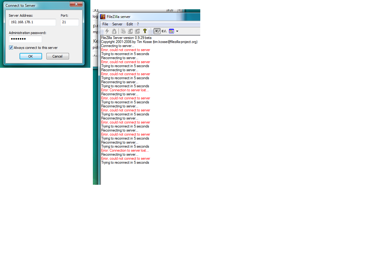

Also ich mache ja vll. etwas falsch deswegen sage ich euch mal wie ich vorgehe:
1.Ich installiere FileZilla
2.Bei Startup settings (während der Intsallation) gebe ich bei den Ports 21 ein statt, 14147
3. So nach der Installation gebe ich bei Connect Server (Server Address) meine ip ein und 21 (bei port),
mit passwort
4.Danach öffnet sich FileZiller und es kommt immer die Meldung: error could not connect to server
Es gibt noch vllt die Windows Firewall ?:freak:
Also an der Firewall kann es nicht liegen ich hab sie eben ausgeschaltet und es hat nichts gebracht.
Könnt ihr vll. noch ein anderes Programm empfehlen? Ich bin mit Server u net klar gekommen, außerdem muss man des kaufen :(
Bei FileZilla einfach als IP "localhost" und als Port 14147 lassen und schon gehts -.-
Du verbindest dich ja nunmal per AdminInterface mit dem Server und nicht als Client.
Für einen Client wäre deine IP + Port 21 natürlich richtig gewesen.
