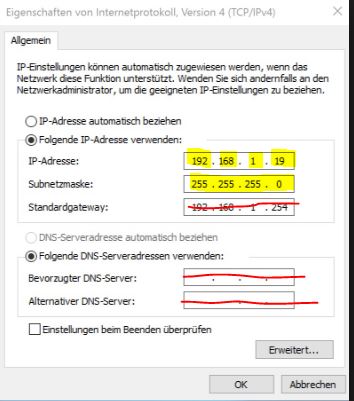

Netzwerkkarte am PC lässt sich doch manuell einstellen. IP Adresse im Netzwerk manuell einstellen und fertig, so mache ich das auch wenn der PC nicht ans Internet soll (PC Zugriff lokal im Netzwerk festlegen).
