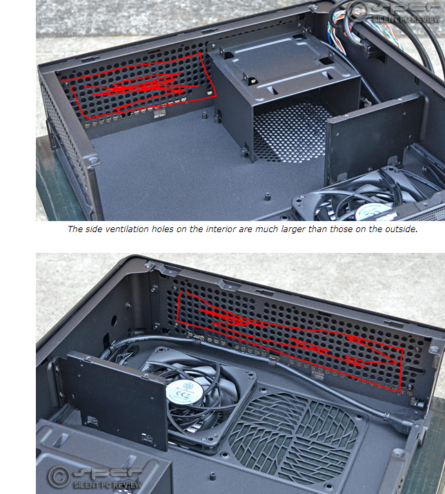

die Frage primär an die Besitzer solcher Gehäuse:
kann man beim Silverstone FTZ01 (und RVZ01) mit ein bisschen Bastelarbeit aussaugende Lüfter installieren?
Gemeint ist der rote Bereich im Bild (Quelle: http://www.silentpcreview.com/article1469-page3.html 21.05.18)
Am sinnvollsten ist es wahrscheinlich Slim-Lüfter mit 80er Rahmenlänge zu nehmen. Vermutlich passen diese zwischen das abgebildete, gelochte Blech und den äußeren Rahmen. Ich bin mir nicht jedoch sicher, ob Lüfter mit 10 oder 15mm dazwischen passen und noch ein wenig Raum haben, um die Luft auszublasen.
Hintergrund: ich plane in absehbarer Zeit ein Mittelklasse-Spiele-System (CPU: i5 oder AMD-Pendant, Graka: GTX1060/70 oder ähnliche, vlt auch von AMD) in ein FTZ01 oder RVZ01 zu bauen. Überwiegend wird der PC aufrecht unter meinem Schreibtisch stehen. Gelegentlich auch mal im Wohnzimmer horizontal benutzt oder mit zu Freunden genommen.
Da ich ein großer Freund von leisen, nicht allzu heiß laufenden Systemen bin, möchte ich möglichst noch für jede der beiden Kammern einen aussaugenden Lüfter installieren.

Klar kannst du da mit Bastelarbeit Lüfter ran machen, aber 2 Nachteile:
Du kannst nur kleine Lüfter verbauen (höchstens 80er) und die Wand dahinter beeinflusst stark die Kühlleistung der Lüfter. Ich habe noch ganz gute Erfahrungen mit den kleinen Dingern, ohne hohe Drehzahl ist der Kühleffekt gleich Null und wenn du schon von leisem System sprichst kann ich dich gleich enttäuschen, in so ein kleines Gehäuse an der Stelle wo du das planst Lüfter rein zu bauen kann nur laut und uneffektiv werden im Endresultat. Wenn du die Lüfter zu langsam drehen lässt, haben sie quasi gar keine Wirkung.
Ich würde daher entweder versuchen Hardware einzubauen, die ohne diese Lüfter auskommt oder auf ein anderes Gehäuse zu setzen, welches deutliche effektivere Kühlmethoden bietet. Ich würde an deiner Stelle das Thema jedenfalls nicht unterschätzen, sonst hast du am Ende eine Kreissäge da stehen und das geht fix...
ich hab ja das FTZ01 (siehe hier https://geizhals.de/?cat=WL-404249) und würde mal behaupten: an der Seite beim Mainboard kannst keine Lüfter mehr anbringen, da ist einfach zu wenig Platz wenn du einen großen CPU Kühler drin hast (siehe meinen).
An der anderen Stelle wäre Platz, aber wenn du das gehäuse so hin stellst dass das die obere Seite ist (so steht es auch bei mir auf dem Schreibtisch) dann geht die warme Luft ja sowieso nach oben weg.
Mein System wird leider unter Last ein bisschen lauter, die Grafikkarte lässt sich einfach nicht gut Kühlen, hier wäre wohl eine mit Axiallüfter der die Luft nach draußen bläst besser. CPU und Netzteil haben keine Probleme.
Ich habe vor 3 Jahren für einen Freund einen Gaming PC mit dem RVZ01 gebaut. (Link zur damaligen Konfig)
Beim Kühlkonzept dieser Gehäuse werden solche mini Lüfter eher schaden als nutzen. Man verwendet 3 12cm Lüfter, die alle mit mittlerer bis hoher Drehzahl in das Gehäuse blasen und einen Überdruck erzeugen. Durch den Überdruck wird die Hitze an den von Dir markierten Stellen nach außen gedrückt.
Das lauteste Teil im PC von damals war mit Abstand das Netzteil.
Für deinen Plan reichen definitiv die drei 12cm Lüfter mit einem Top Blow Kühler für die CPU. (Ich habe gerade gesehen, dass es den Noctua von damals nicht mehr gibt)
Auf gar keinen Fall einen Tower Kühler für die CPU verwenden!
Ein weitere Tipp noch: Verwende die neuen Varianten der Gehäuse. Diese unterstützen inzwischen ~14cm lange ATX Netzteile, welche deutlich leiser sind.

Danke für die Antworten bisher.
@smart-
Ja, die nur leicht perforierten Außenrahmen geben mir auch zu denken. An sich geht bei mir Funktionalität vor Optik. Beim Vergleich RVZ01 / FTZ01 ist es allerdings schwer. Das FTZ01 ist schon deutlich schicker. Wenn auch nicht gerade günstig.
