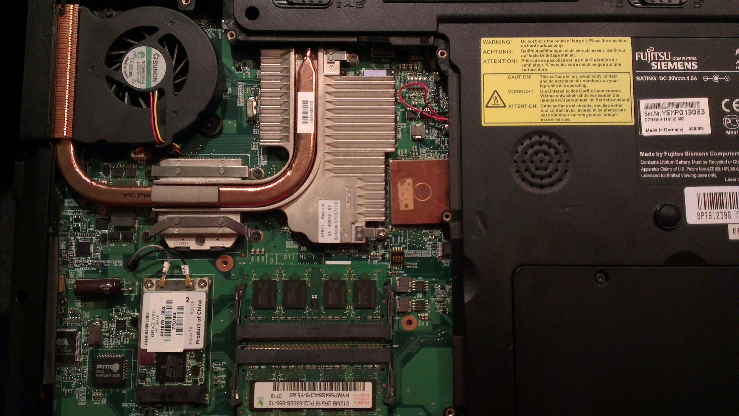

Grüße euch,
habe hier mal wieder ein Problemkind von Freunden. Ein Fujitsu Siemens AMILO Xa 2528 Notebook.
Das Problem:
-Startet nicht mehr also nur noch schwarzes Bild und Lüfter dreht auf Hochtouren.
-Kein Piepton oder ähnliches zu hören. Festplatte läuft ganz normal an.
Was habe ich versucht:
-Stromlos und Akku raus
-Gehäuse geöffnet Ram komplett rausgenommen
-Festplatte entfernt
-zuletzt Bios Batterie (fest verbaut/verklebt) Kabel abgenommen und wieder eingesetzt.
Zuletzt wurde ein Wlan-Treiber für eine Fritzbox o.ä. installiert.
Ich prophezeie ja das wohl die GPU hin ist aber vielleicht hat einer von euch ja noch eine Idee!?
Gruß
