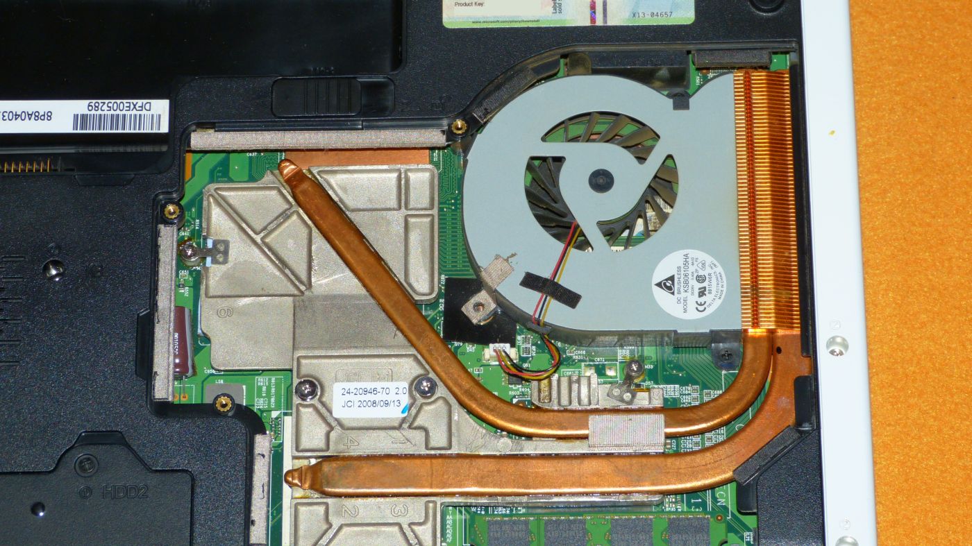

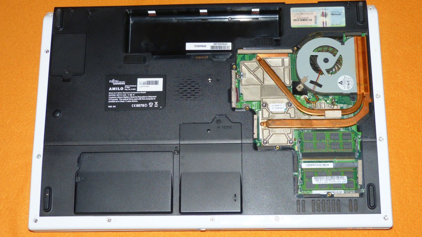

2 Bilder:
tut mir leid, ich kenne das Modell auch nicht und könnte das auch nur mit Anleitung.
aber vom Foto her sieht es doch so aus, als ob du die Schraube links unten vom Lüfter schon raus hast. ich könnte mir vorstellen, dass wenn man die beiden silbernen Schrauben beim Aufkleber raus dreht, dass man dann die ganze Kühleinheit raus nehmen kann.
mir wird aber auchg erade so richtig bewusst dass es ja eine GF 9xxx ist. die GF 8xxx/9xxx hatten seiner Zeit ja schon das Problem des frühzeitigen Todes. sog esehen kann es auch einfach seind ass der Grafikchip hinüber ist.
Deshalb fürchte ich, dass man sich hier mit dem Gedanken an was neuen anfreunden muss.
Soweit ich mich erinnere, hat es die letzte Version des G96 Chips, eine GTX 130m. Die waren bedeutend haltbarer.
