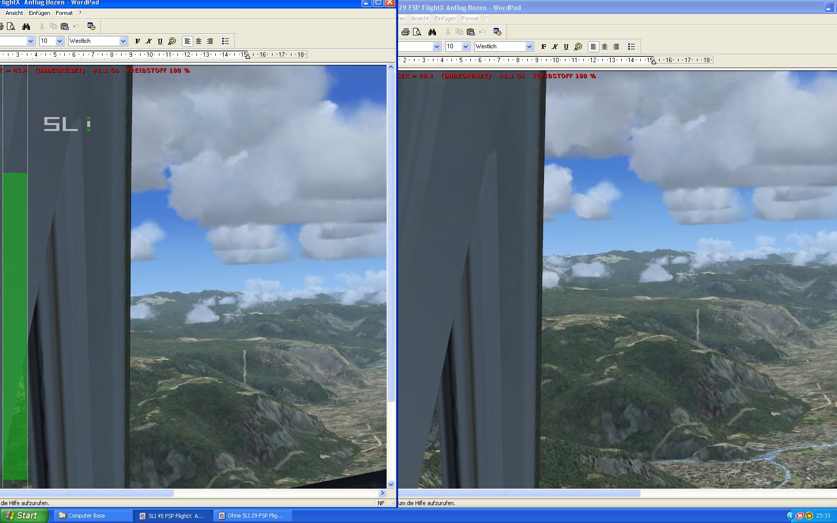

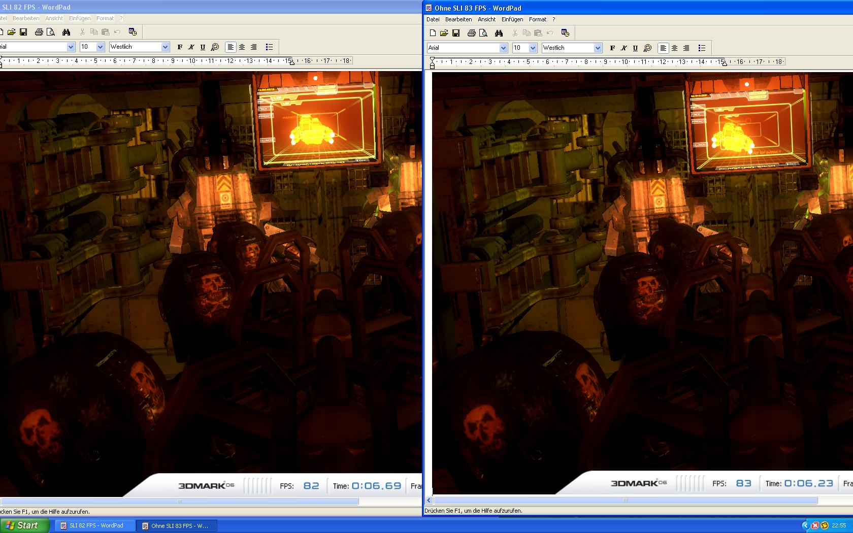

Deine Frage des SLI-Verbunds bezüglich des 3DMark 06 hat auch mich interessiert, Da auch mein System keine SLI-Anzeige im Test brachte, verglich ich es mit einem anderen Programm und nahm dafür den FlightX her, da dieses Programm meine beiden CPU-Kerne voll in Anspruch nimmt. Hier nun mein Ergebnis:
1.) Vergleich 3DMark 06 (SLI links - ohne SLI rechts)
2,) Vergleich FlightX (SLI links - ohne SLI rechts)
Da es keine nennesnwerte Unterschiede im 3DM zwischen den gemessenen SLI-ON- und SLI-Off-Werten gab, nehme ich an, dass der 3DM im SLI-Modus einfach nicht funktioniert bzw. so programmiert wurde, dass das Programm dies nicht zulässt.
Übrigens war meine CPU beim 3DMark 06 nie voll am Anschlag (Ergebins: 17.272 ohne SLI)beim FlightX jedoch voll! Also liegts auch am (hinein - herausprogrammierten) Programm.

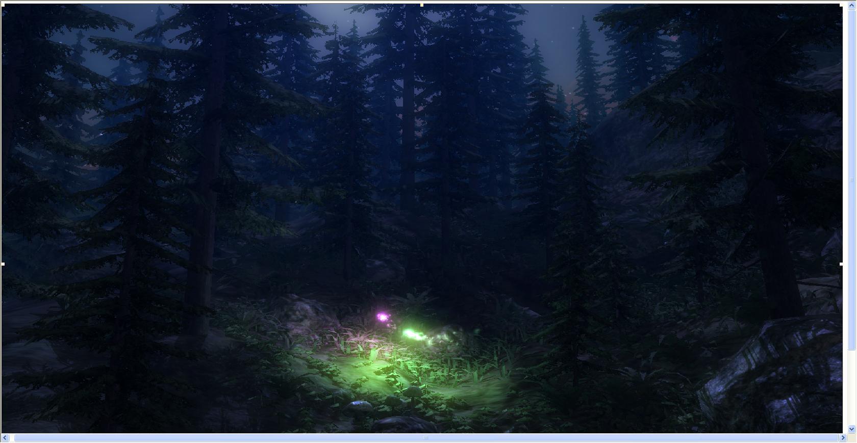

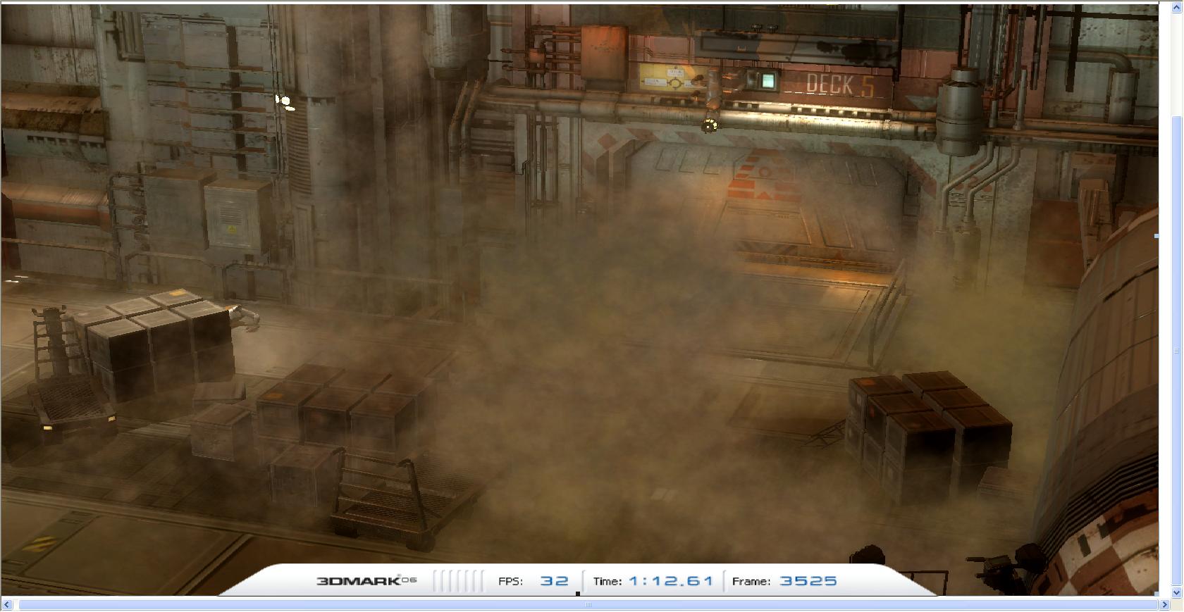

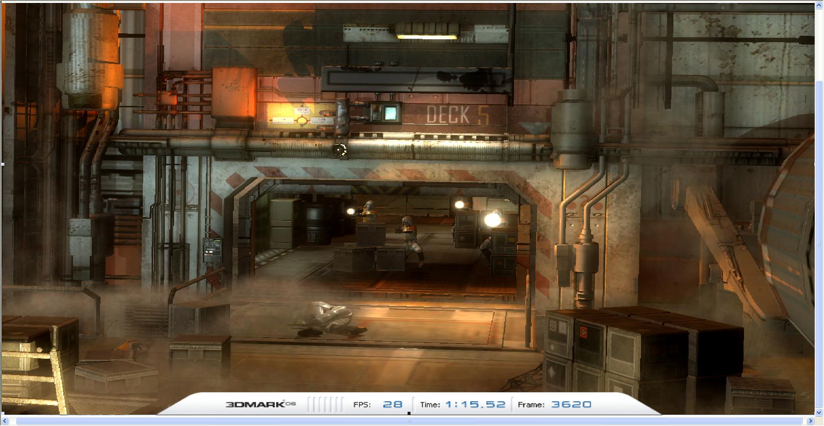

Wie auch immer. Die Optik entscheidet. Hauptsache die interaktiven Programme bingen mehr. 3DMark 06 ist halt nur ein Benchmark-Programm. Lasst mal eure Schnappschüsse sehen.
