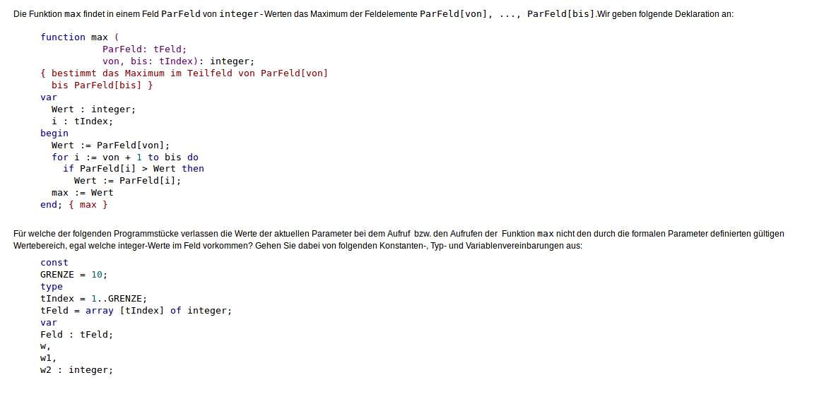

Die Funktion gibt den größten Eintrag aus einem Integerarray aus, das stimmt und ist auch einigermaßen intuitiv für eine Funktion namens max. Danach ist aber in der Aufgabenstellung nicht gefragt.
Vielleicht hilft es dir ja, dir die textuellen Angaben nochmal mathematisch aufzuschreiben:
tIndex ∈ [1, Grenze], wobei Grenze als konstante, natürliche Zahl gegeben ist. Und tFeld[tIndex] ∈ ℤ.
Die Funktion hat einen gewissen gültigen Definitionsbereich über Ihre Parameter.
Die Frage ist, in welchen der gegebenen Codeauszüge dieser Definitionsbereich bei den gegebenen Größen keinesfalls verlassen wird. Einen Compiler brauchst du dazu nicht, vielmehr sollst du die Codeschnipsel selbst analysieren.

Nein, der Wertebereich aus der Aufgabenstellung ist der Definitionsbereich der Eingangsparameter.
Um es noch etwas deutlicher zu sagen: Wenn du z.B. ein Array Feld[1..10] mit zehn Einträgen und einem Index von 1 bis 10 hast, dann ist etwa ein Zugriffsversuch test = Feld[33] oder test = Feld[-4] illegal.
Ach und der Hinweis mit dem Verhalten der for-Schleife sollte darauf abzielen, was passiert, wenn da mal sowas stünde
Und jedesmal, wenn in den Codeschnipseln aus den Antwortmöglichkeiten max steht, dann ist das ein Funktionsaufruf deiner vorher definierten Funktion max.
Hier übrigens mal ein Beispiel an Eingangsdaten, für die in mindestens einem der Antwortmöglichkeiten Probleme auftreten könnten:
wie aber dem Link zu entnehmen ist, wird dann einfach gar nichts ausgeführt, also stellt das kein Problem dar.for i:= 11 to 10 do ParFeld ...
Code:
Feld[1] = -20
Feld[2] = 0
Feld[3] = 1
Feld[4] = 37
Feld[5] = 4
Feld[6] = 5
Feld[7] = -11
Feld[8] = 0
Feld[9] = 18
Feld[10] = 9

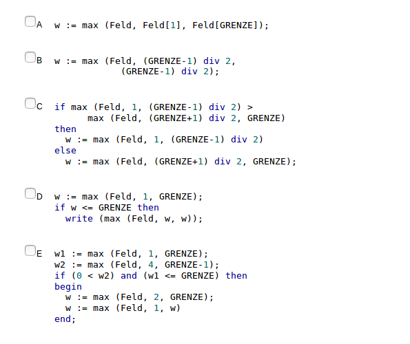

@Bizepsbenny: Nicht so ganz. Du wirfst da einige Dinge durcheinander.
function max(...) : integer
Das hier definiert den Datentyp der Funktion. Die Funktion soll also einen Integer als Ergebnis liefern. Würde die Funktion etwas anderes zurückgeben (Float, String, ...), dann wäre das ein Programmfehler.
function max(ParFeld : tFeld, ...)
Hier ist ParFeld eine Variable vom Datentyp tFeld. Der Datentyp tFeld ist unten auf Bild 1 angegeben als array[tIndex] of integers, also als ein Array mit insgesamt zehn Integers (Ganzzahlen). Array kannst du mit Feld übersetzen, bezeichnet also sprachlich das Gleiche.
function max(..., von, bis : tIndex)
Die Variablen von und bis sind hier vom Datentyp tIndex. Du findest den Datentyp wieder unten auf Bild 1. tIndex ist definiert als Bereich von 1..GRENZE, wobei GRENZE = 10 ist. Also ist tIndex ein Wertebereich von 1 bis 10. Damit müssen auch die Variablen von und bis innerhalb dieses Wertebereichs liegen.
Zu der Frage, wieviele Felder es gibt: Es gibt ein Feld. Dieses Feld kann 10 Integer-Werte aufnehmen. Welche 10 Werte im Feld stehen, ist laut Aufgabe undefiniert ("egal, welche integer-Werte im Feld vorkommen"). Diese Formulierung ist auch ein Knackpunkt bei der Aufgabe.
Bild 2 gibt dir verschiedene Aufrufe der Funktion max vor. Die Unterschiede sind in den Werten, die den Parametern von und bis übergeben werden, zu finden. Deine Aufgabe ist es, zu überprüfen, ob diese Parameter gültig/zulässig sind, also innerhalb des Bereichs 1 bis 10 liegen.
Als Beispiel wird in Aufgabe A die Funktion max aufgerufen mit von = Feld[1] und bis = Feld[GRENZE]. Du musst jetzt also beantworten, welche konkreten Wert hinter Feld[0] und Feld[GRENZE] stehen könnten und ob die Funktion max damit korrekt ausgeführt werden kann.

Also ok, ich nehme das Feld von simpsonsfan und setze es in A ein
A) w := max(Feld, -20, 9)
das müsste dann den Wert 9 ausgeben oder wie?
Gruß
BB
Danke für die Antwort, hatte meinen letzten Beitrag schon editiert, mir fallen keine richtigen Fragen mehr ein ;-)
Gruß
BB
N
Nase
Von der Idee her schon sehr schön. Du hast den Funktionsaufruf richtig gestaltet. Überleg dir aber noch einmal, was die Variablen von und bis bedeuten.
Um es sprachlich anders darzustellen, überlege dir folgendes: Du hast ein Buch vor dir. Ein Buch besteht aus mehreren Seiten. Jede Seite hat eine Seitennummer. Du kannst also sowas formulieren wie: „Lese Seite 5“ oder „Lese die Seiten 3 bis 7“. Oder: „Lese Buch[5]“. Die „5“ ist dabei die Seitenzahl — man könnte die auch Index nennen. Jetzt nehmen wir an, dein Buch hat genau 10 Seiten. Könntest du dann sagen, dass du die Seiten -20 bis 9 lesen kannst? Das ist nämlich das, was von und bis aussagen.
B
Bizepsbenny
Nein, das könnte ich nicht sagen, da in diesem Fall von und bis den Wertebereich verlasen würden.
Möglich wäre zb.:
w := max (Feld, -20, -11)
Möglich wäre zb.:
N
Nase
Nochmal: Liegen -20 und -11 im gültigen Bereich von 1 bis 10?
B
Bizepsbenny
Ja ok, ich bin so hohl: w := max(Feld,1, 10) geht oder alles was "kleiner ist"
w := max(Feld, 3, 6) usw.
Klar sorry, macht ja auch nur so Sinn.
Also ist die Funktion nur aufrufbar, für Werte 1..GRENZE (10)
Das heißt, es gibt mindestens ein Programmstück das ich finden muss, für das der Wertebereich nicht verlassen wird, egal welche Werte ich für von und bis einsetze?
Ist das die Aufgabenstellung?
