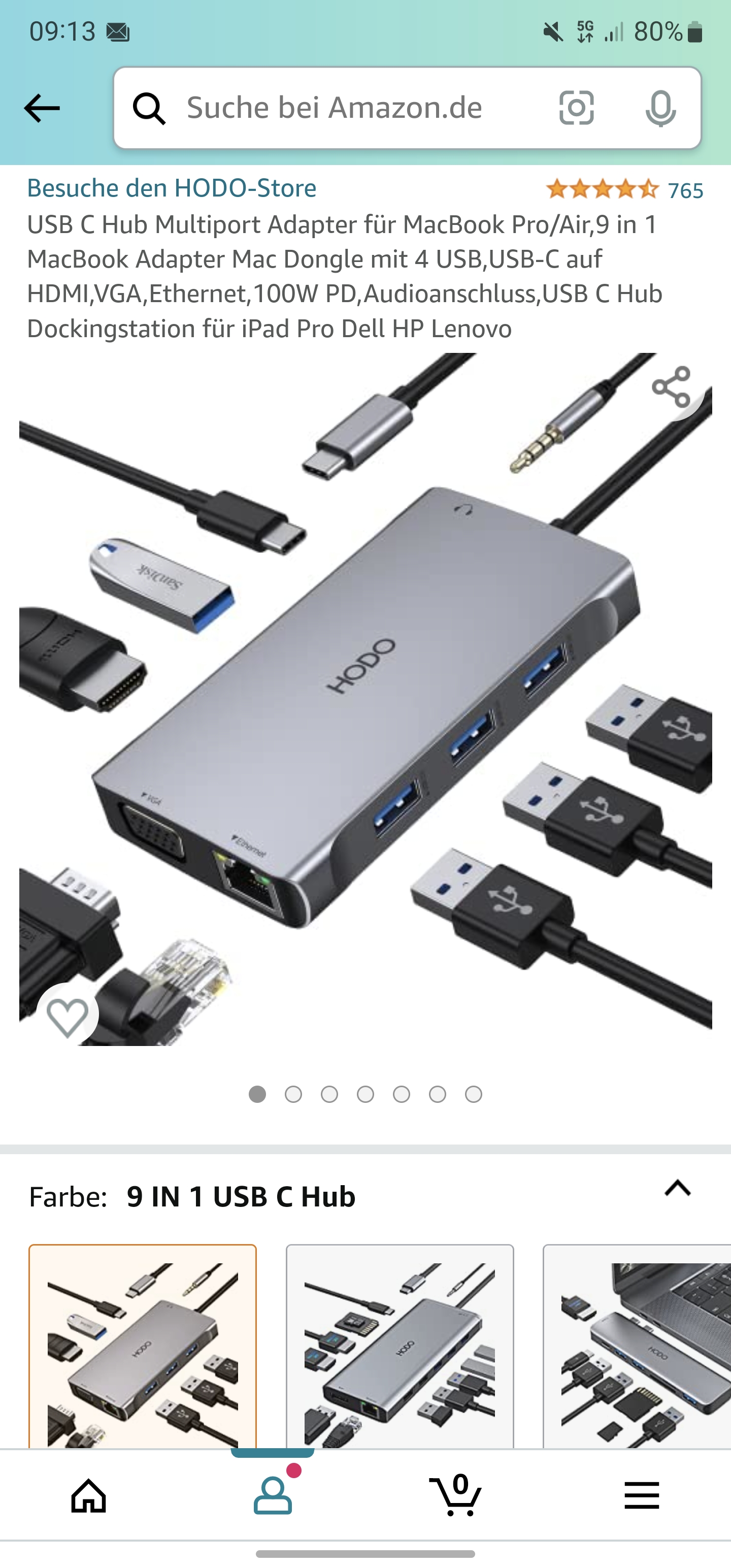

Im Anhang befindet sich die Dockingstation,
daran soll LAN, Maus+Keyboard und ein Drucker angeschlossen werden, der Laptop geladen werden und ein Monitor 1080p 60hz mit hdmi angeschlossen werden.

Es sollte damit klappen.
Genau genommen ist das aber keine Dockingstation sondern ein Hub. Aber heutzutage ist das quasi das Selbe.

Wenn die auch Thunderbolt hat. Gibt auch immer noch welche ohne, das ist dann abhängig von der Bandbreite die über den USB geht was du gleichzeitig an Features drüber bringst.christu90 schrieb:d.h. du kannst jede belibige DockingStation via USB-C anschließen.
Für die genannten Anforderungen sollte eine einfache USB-C Dock völlig ausreichen.
Ideal wäre natürlich eine Thunderbolt Dock Lösung, die kostet aber deutlich mehr.
In Einzelfällen kann es Probleme mit Dock und Laptop geben, dann hilft oft USB-C ausstecken und/oder Dock für ein paar Sekunden stromlos machen.
Ansonsten sollte das in den meisten Fällen wie gewünscht klappen.

Genau genommen nennt sich das Port Replicator und nicht Hub.ergibt Sinn schrieb:Genau genommen ist das aber keine Dockingstation sondern ein Hub
