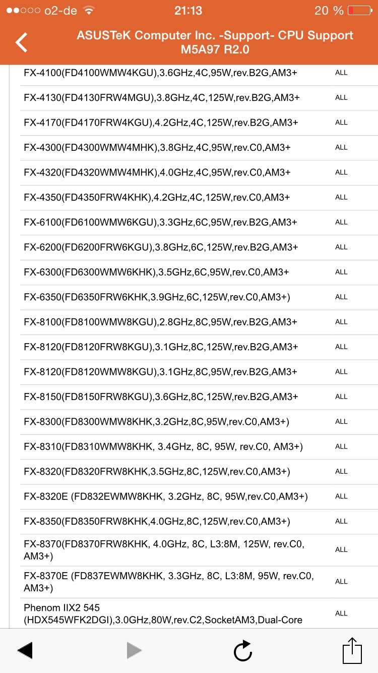

Dennoch ist dein Mainboard nicht für einen FX 9370 ausgelegt.
Es könnte zwar funktionieren aber ich rate dir trotzdem von dem Gedanken ab!
Nimm den FX 8320 Takte ihn etwas hoch und entferne die Heatspreader von den Ram Riegeln. Dann reicht auch noch dein alter kühler.
