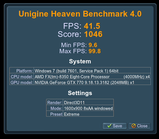

FX-8350 Anscheinend zu schwach. Auf was Aufrüsten?

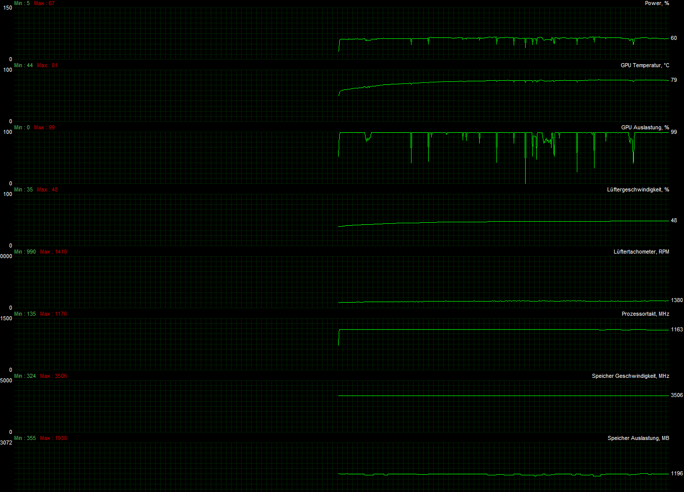

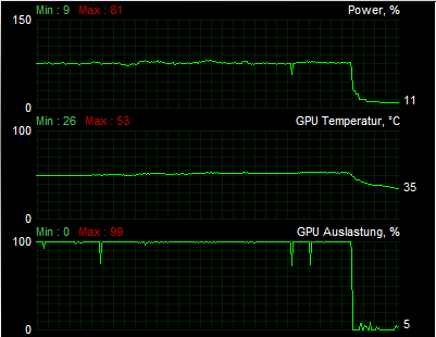

Also habe zuerst Normal durchlaufen lassen um eine längere Kurve zu haben und habe dann aber nochmal einen Screenshot von der Kurve mit dem Benchmark gemacht.
Normal sind die Reihenfolge 1,2 und 3

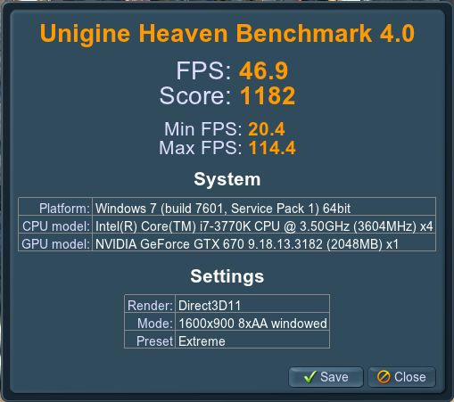

Und mit dem Benchmark ist die 4

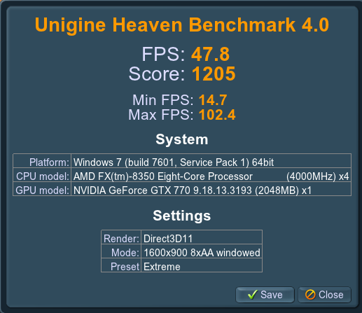

Das Ergebnis vom Benchmark ist die 5
Im Benchmark oder beim Normalen durchlaufen hatte ich oft sehr sehr kurze Standbilder die nicht in der Kurve zu erkennen sind. Maximale Temperatur war 80°C
Ich muss noch sagen, dass ich wegen einem, wolbemerkt, BeQuiet Netteil mal einen Kurzschluss auf dem Mainboard hatte, der die CPU und das Mainboard geschrottet hat. Hat die Graka vielleicht einen kleinen Schaden davon genommen?
Hat noch einer einen Lösungsvorschlag?

Okay. Ich versuch mal eine andere Baugleiche GTX 770 zu testen.. Hoffe dass es das Problem löst.

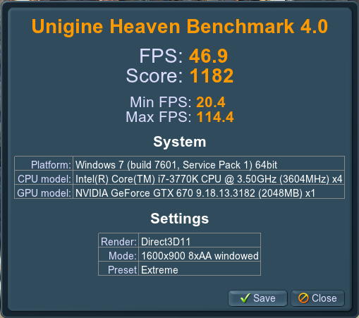

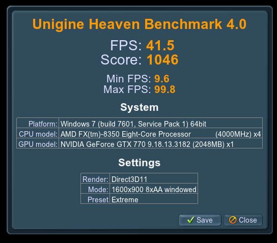

Ich hab den Heaven 4.0 mit den gleichen Settings (Preset Extreme) mal getestet. Dabei ist mir aufgefallen, daß mein Prozi ab & zu mal runtertaktet, dank Stromsparmechanismen.
Nur sollte sich das nicht heftig im Lastverhalten oder erreichte Score bemerkbar machen. Falls noch nicht getestet, dann deaktivier diese mal + den Turbo.
Ich finde, eine GTX770 sollte in Heaven "mehr" erreichen können & das auch speziell in den Min.-FPS.
Wie sieht es denn im Vollbild @Max aus?

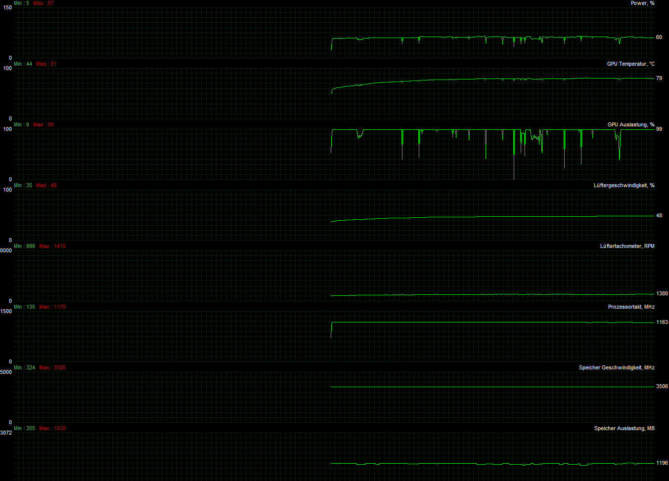

Habe auch herausgefunden, dass es am energiesparmodi Lag.
Danach sah es nähmlich so aus:
Hatte dabei die gleichen Einstellungen wie beim ersten Bench.
Mit Vollbild poste ich heute Abend
Also im Vollbild Modus mit 1080P und Max.
Habe ich 37,9 urchschnitt und eine Punktzahl von 949 scheint mir etwas wenig oder?
Das ist für die Leistungsklasse deiner Graka normal & i.O. Mit GPU-OC erreichst noch einen 4-stelligen-Wert, also 1xxxPts.^^
