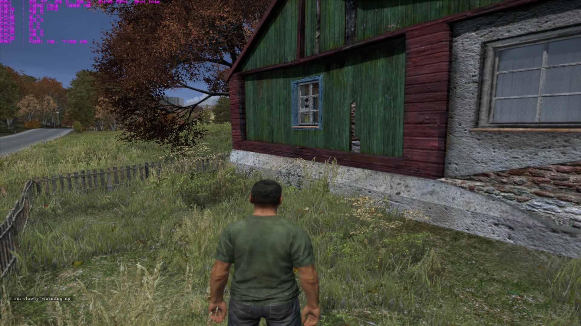

Bei der Graka dann die CPU limitierung:
Als Beispiel: DayZ 2015-03-18 23-30-52-40.jpg
Da habe ich dann einen Takt von 844 Mhz, wobei der eigentliche Takt bei 1040 Mhz liegt.
Bei Star Citizen zeigt der komischerweise in der Frapsaufnahem nicht die richtigen Daten an(Also in der Aufnahme sieht man die Lila Stats nicht), aber da steht dann 1040 Mhz.
Bedeutet das dann nicht, dass in DayZ der AMD CPU der "Flaschenhals" ist?
