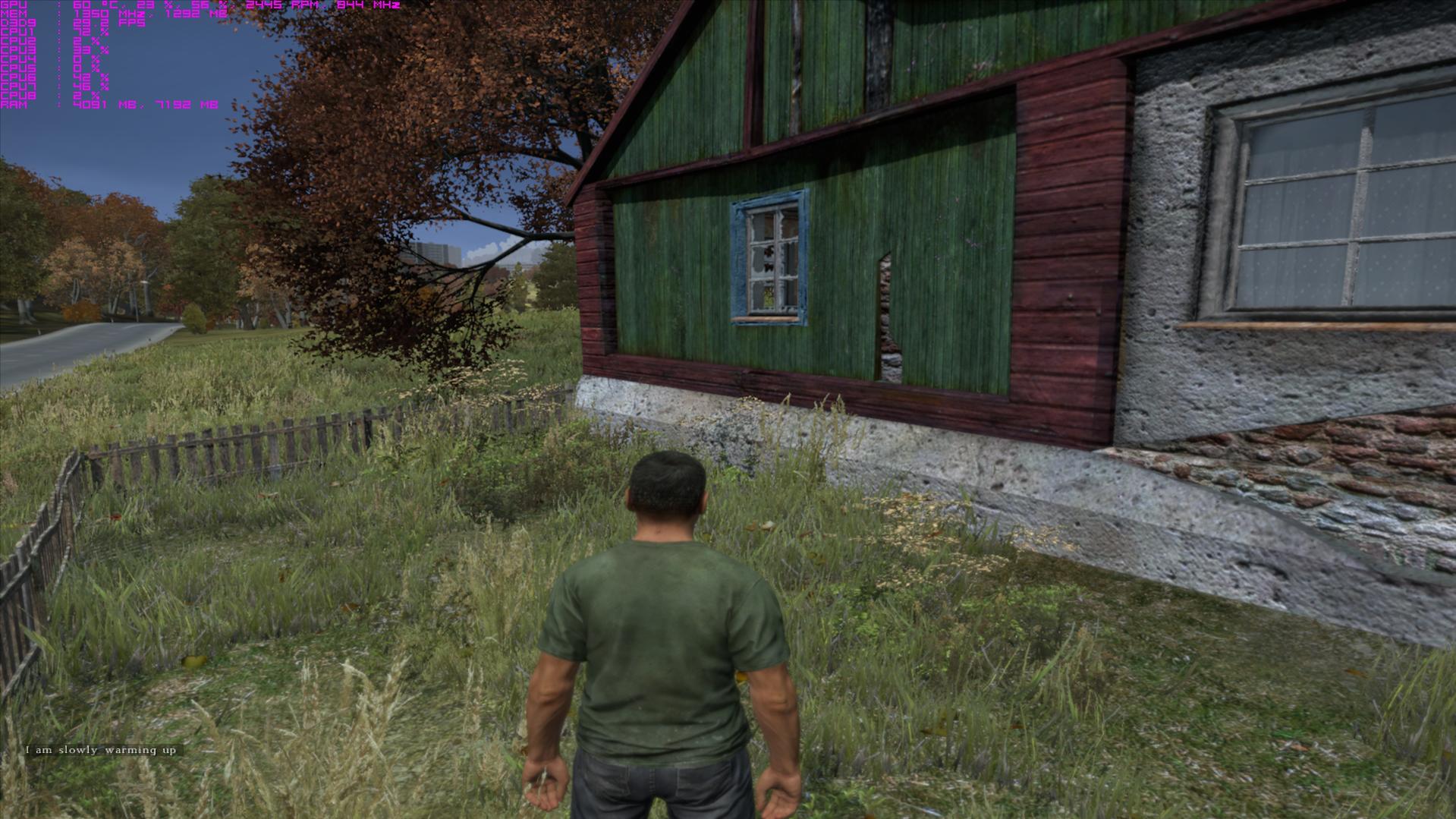

bubisnew schrieb:
Hallo, danke für die vielen Antworten.
Also Thema übertakten; ist nicht. Meine Spannungswandler sind anscheinend zu schlecht und wenn ich versuche zu übertakten, bekomme ich Fehler und der Rechner hängt sich auf. (Oder ich bin wie gesagt zu blöd)
Hier wurde ja gesagt auf Skylake warten, mal ne Frage: Sind die dann nicht schweine teuer? :(
Bei der Graka dann die CPU limitierung:
Als Beispiel: Anhang anzeigen 482078
Da habe ich dann einen Takt von 844 Mhz, wobei der eigentliche Takt bei 1040 Mhz liegt.
Bei Star Citizen zeigt der komischerweise in der Frapsaufnahem nicht die richtigen Daten an(Also in der Aufnahme sieht man die Lila Stats nicht), aber da steht dann 1040 Mhz.
Bedeutet das dann nicht, dass in DayZ der AMD CPU der "Flaschenhals" ist?

Also ich sehe da lediglich, dass der FX ziemlich auf Sparflamme läuft. :D
Liegt womöglich daran, dass es in der Tschechei gerade erst den Pentium IV als neue technische Errungenschaft gibt. Was man ja durchaus auch an den Spielen sieht. Die Grafik sieht ja fürchterlich aus, und selbst die Schrift da unten Links, wer verbricht so was? :D
Mal ernsthaft, wieso gibt man sich überhaupt solche schlecht programmierten Nischenspiele?
Bevor ich mir eine neue CPU kaufe, spiele ich eben ein anderes Game, da der FX, aufgrund der Konsolenhardware (AMD 8 Kerner), gerade bei Next Gen Titeln an den I7 herankommt, was ja auch der tatsächlichen Rohleistung entspricht (siehe Cinebench).
