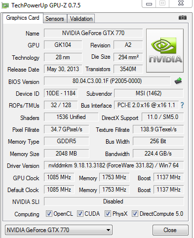

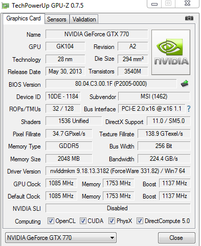

Also, da ich im Urlaub war gibts den Screenshot leider erst jetzt. Kann mir jemand sagen ob da was falsch läuft?
Die Grafikkarte schaltet unter Last vom 1.1 Modus in den 2.0 Modus um.
Die Grafikkarte lässt sich anscheined auch sehr schlecht übertakten.(Schon bei +50 Mhz). Außerdem ist der Boost höher und nicht wie in GPU-Z angezeigt. Er liegt eigentlich bei 1176 Mhz. Nach kurzer Zeit zeigt mir Windows, dass irgendwas nicht stimmte und der Anzeigetreiber wiederhergestellt wurde.
Und im Unigine Heaven 4.0 Benchmark gabs nur Frame-Drops. Die Auslastungskurve ist eine Berg und Tallandschaft.
Was stimmt da nicht?
Poste mal bitte deinen Heaven-Score. Ideal wäre auch noch die Auslastungskurve über den Afterburner oder das GPU-Last-Diagramm in GPU-Z. In Heaven sollte diese @Max-Settings durchgehend am Anschlag sein.
Ist normal & so soll es auch sein.
Übertakten ist auch ein "Glückspiel & kein Garant" ...mit dem Boost ist bei Kepler ebenfalls normal.
