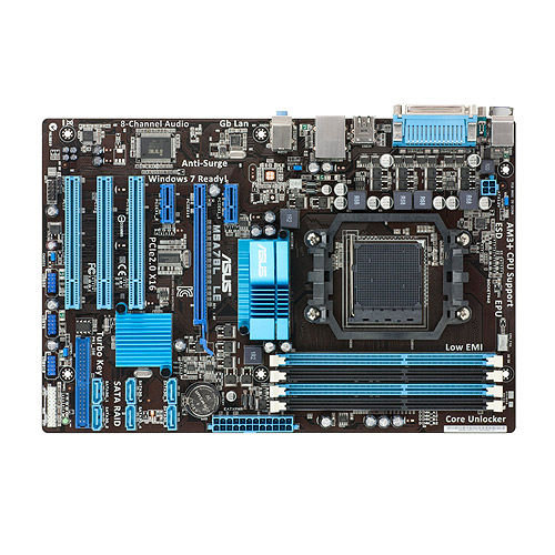

Ergänzung: Nachdem ich dein Board mal angeguckt habe ist die Stromversorgung für einen dicken FX-8350 wirklich mau. Wenn die Stromversorger überhitzen wird natürlich auch runter getaktet.
Günstige Lösung: Du tust was für deine CPU / Stromversorgungskühlung (Top-Blow CPU Kühler, ggf. zusätzliche Passivkühlkörper für die Spannungswandler sofern möglich) und lebst mit deinem System bis zum nächsten Aufrüsten (es kann natürlich trotzdem sein, dass die überforderten VRMs den Geist aufgeben)
Teure Lösung: Du holst dir ein neues Board mit potenterer Stromversorgung.

Das ist ein Problem deines Mainboards bzw. der Spannungswandler darauf.
In ein FX System würde ich jetzt aber keine ~75€ mehr stecken wollen.
Top Blow Kühler nutzen, undervolting, Turbo Boost raus, runtertakten.
Was passiert, wenn du die Seitenwand öffnest und einen Tischventilator davor stellst? Wenn es dann nicht mehr auftritt, liegt es vermutlich an der Temperatur der Spannungswandler. Entweder dort ganz gezielt einen zusätzlichen Lüfter montieren oder gegen ein Board mit SpaWa Kühlern tauschen.
Korrigiert mich bitte wenn ich falsch liege. Das Board hat glaub keine gekühlten Spannungswandler und es müsste ein Topblower als CPU Kühler benutzt werden, da die sonst zu heiß werden. Gibt schon mehrere Themen darüber.

Bei Deinem Board ist nicht explizit genannt, dass TopBlow Kühler zu verbauen sind bei Verwendung einer FX 8xxx CPU (dies ist oft bei ASRock Boards der Fall)
Gehäuse mal offen lassen, Ventilator auf CPU /Mainboard richten und nochmal testen. Zu 99% sind es die Spannungswandler, die zu warm werden. Abhilfe siehe HominiLupus.
Na, so frei wie die Spannungswandler liegen: NHBtGnwfOcwL2EJq_500.jpg
Da wundert es mich nicht, wenn da immer wieder Einbrüche in der Taktfrequenz zu sehen sind. Empfehlung wäre hier für Dich die Verwendung eines Top Blower Kühlers. Hier war quasi dieselbe Fragestellung.

Wobei es wie fast immer an unzureichender Kühlung der Spannungswandler liegen dürfte. Also Kühler drauf und nen Ordentlichen Top Blow Kühler, dann sollte es passen.

Ich möchte vermuten dass die Stromversorgung der CPU auf dem Board mit dem starken FX-8350 heißläuft. Du könntest versuchen die Spannung zu senken oder die Spannungwandler mit nem Top-Blow-Kühler mitzukühlen.

Denke auch, das es die Spannungswandler sind.
Würde mir ein gebrauchtes Board mit FX990 Chipsatz kaufen. Die sind eigentlich immer gekühlt und ausreichend groß ausgelegt.
Ein Asrock FX 990 bekommst gebraucht für 50- 70€ und kannst danach auch noch übertakten.
Die Lösung kostet kaum mehr, wie ein neuer Topblow Kühler und Pasivkühler für die Spawas. Außerdem, kann dir keiner sagen, ob die Spawas nicht schon einen weg haben, bei der Überbelastung.

Es geht ja nicht um die CPU-Temparatur, sondern um die Temparatur der Stromversorgung um den CPU-Sockel auf dem Mainboard.
Deaktiviere den Turbo im BIOS.
Das entlastet die Spannungswandler.
Ein Top-Blow-Kühler sollte dauerhaft das Problem beheben.
