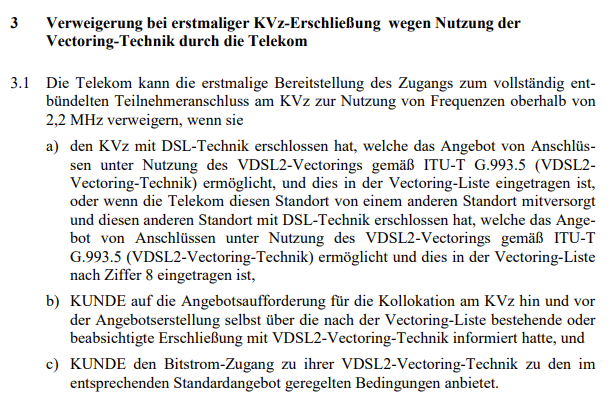

Das wäre Nicht das Problem.. es gibt TAE für Telekom und TAE für den Lokalen… jeder hat seine eigene dedizierte Kupferleitung
Dennoch ist es dann aber wie bei Vectoring, dass nicht ein 2. Anbieter im selben Kabelstrang auch Vectoring oder ähnliche Technologien anbieten kann
https://www.bundesnetzagentur.de/DE...ereinbarung_BF.pdf?__blob=publicationFile&v=3
Seite 3
Die Telekom bietet in dem Ort nur Anschlüsse über Indoor an.. VDSL haben damals die Stadtwerke ausgebaut ( ohne Vectoring, sonst hätte man ja Angebote machen müssen an andere Anbieter )
