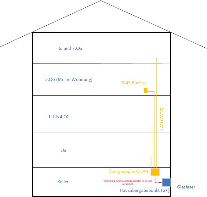

Ich bin im März umgezogen in eine neue Wohnung. Bereits vor meinem Umzug wurden von der Hausverwaltung zur Vorbereitung für den Ausbau von Glasfaser Ende letzten Jahres über eine private Netzwerktechnik-Firma RJ45-Verbindungen in jede Wohnung gezogen aus dem Keller. Fragt mich nicht warum nicht direkt Glasfaser gezogen wurde. Angeblich hat die Netzwerkfirma das gratis gemacht.
Nun hat die Telekom mittlerweile die Glasfaser bis in den Keller gezogen direkt in die Nähe zum Übergabepukt, wo die ganzen LAN-Kabel (CAT7) aus den Wohnungen terminieren. (siehe Skizze) Jedoch ist die endgültige Verbindung zwischen den Übergabepunkten noch nicht hergestellt. Die Glasfaserverbindung (bis 1gbit) ist auch schon buchbar bei der Telekom, jedoch mit dem Hinweis bei der Buchung, dass ein G.Fast-fähiger Router benötigt wird.
Ich persönlich habe G.Fast immer so verstanden, dass die Verbindung über die alte Telefonleitung hergestellt wird und nicht über eine LAN-Verbindung. Ist G.Fast bei dem Setup überhaupt relevant bzw. anwendbar? Oder wird pro Wohnung einfach ein GF-Modem im Übergabeschrank installiert? Wie darf ich mir das technisch vorstellen mit dem vorhanden Setup?

Im Gegenteil. Dass ein Zweidrahtpaar aus dem Netzwerk-Verlegekabel für G.Fast verwendet wird, ist gängige Praxis.

G.Fast ist eine breitbandigere Spielart von DSL. Wenn du eine 7583 beschaffst, dann kommt das G.Fast-Signal in die DSL-Buchse.
Das Signal kommt über zwei Drähte. Ob über vernünftiges Telefonkabel und TAE-Dose oder Netzwerkkabel und RJ45, ist dem Signal ziemlich egal. Letzter Kenntnisstand war, dass die Telekom eine RJ45-Dose bei G.Fast möchte. Die schon vorhandene TAE-Dose bleibt dann für (V)DSL nutzbar und es muss somit niemand bei einem Wechsel im Keller etwas unklemmen. Auch zwei parallele Internetanschlüsse, eine über G.Fast und einer mit DSL sind dann möglich.

Wie gesagt, wenn die Telekom ihre Finger im Spiel hat, wird's wahrscheinlich eine RJ45-Dose. In die DSL-Buchse des Routers kann man dann mit einem normalen Netzwerkkabel gehen.
Die Fritz!Box muss auch nicht zwangsläufig G.Fast können. Es ist auch ein Modem wie das Vigor166 möglich und dahinter verwendet man dann eine normale Fritz!Box über WAN/LAN1. Die Telekom würde dir aber sicher auch gerne einen Speedport Smart 4 Plus aufs Auge drücken.

Das ist dem G.fast Signal egal welche Dose bzw. Stecker genutzt wird. Die müssen halt nur zueinander passen, also in deinem Fall wohl RJ45, wenn die Dosesn nicht geändert werden.
Es muss dabei halt klar sein auf welchen zwei der 8 RJ45 Kontakte im Keller das G.fast Signal eingespeist wird und oben bei Dir muss der RJ45 Stecker am Kabel zur Fritzbox G.fast Buchse halt die gleichen zwei Kontakte verwenden.
Ich glaube wenn man ein LAN Kabel für DSL genutzt hat, dann waren das immer die beiden mittleren Kontakte die für so etwas verwendet wurden.
Es gibt auch Adapterkabel die auf der einen Seite RJ45 Stecker und am anderen Ende TAE Buchse haben ( "RJ45 auf TAE F"). Bei denen ist die Belegung genauso: Pin 4+5 des RJ45 sind Pin a+b der TAE Buchse.
2 Adern vom LAN Kabel für die Fritz Box belegen, glaube es sind Ader 4 & 5.
Damit ist die Verbindung fertig. Ob am Ende eine RJ45 Dose oder eine TAE ist, ist egal.

in den Keller kommt dann noch eine G.Fast DPU, also der G.Fast Hausverteiler.
Üblicherweise wählt man G.Fast, wenn man eben keine neuen Leitungen im Haus verlegen kann oder will.

Die Telekom baut bei neuen Ausbauten keine ONTs mehr in den Keller.
D.h. entweder FTTH mit Glasfaserdose in der Wohnung oder FTTB mit G.Fast DPU im Keller und RJ45 Dose in der Wohnung.
