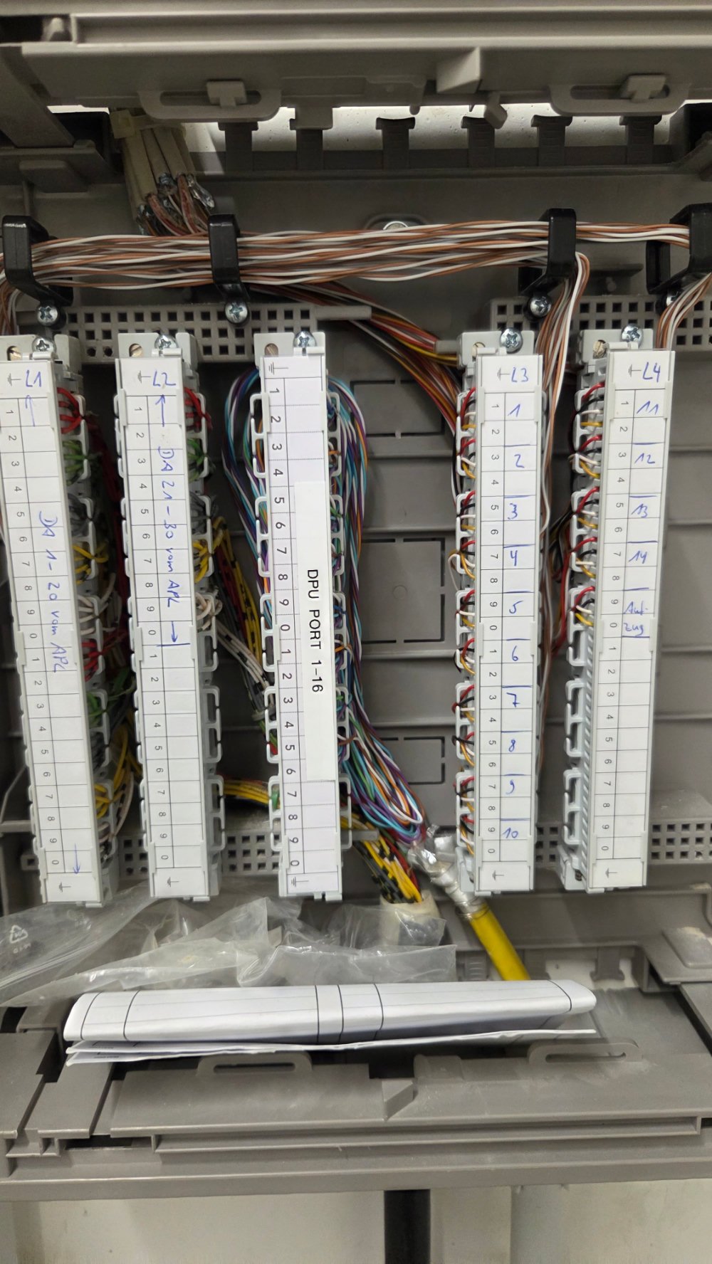

h00bi schrieb:
wie gesagt, wir haben einen Unterverteiler im Haus, der die TAE auf das Verbindungskabel ins Nachbarhaus zum APL rangiert.
Die DPU soll direkt neben den UVT an die Wand, Verbindung zur TAE wäre also kein Problem.

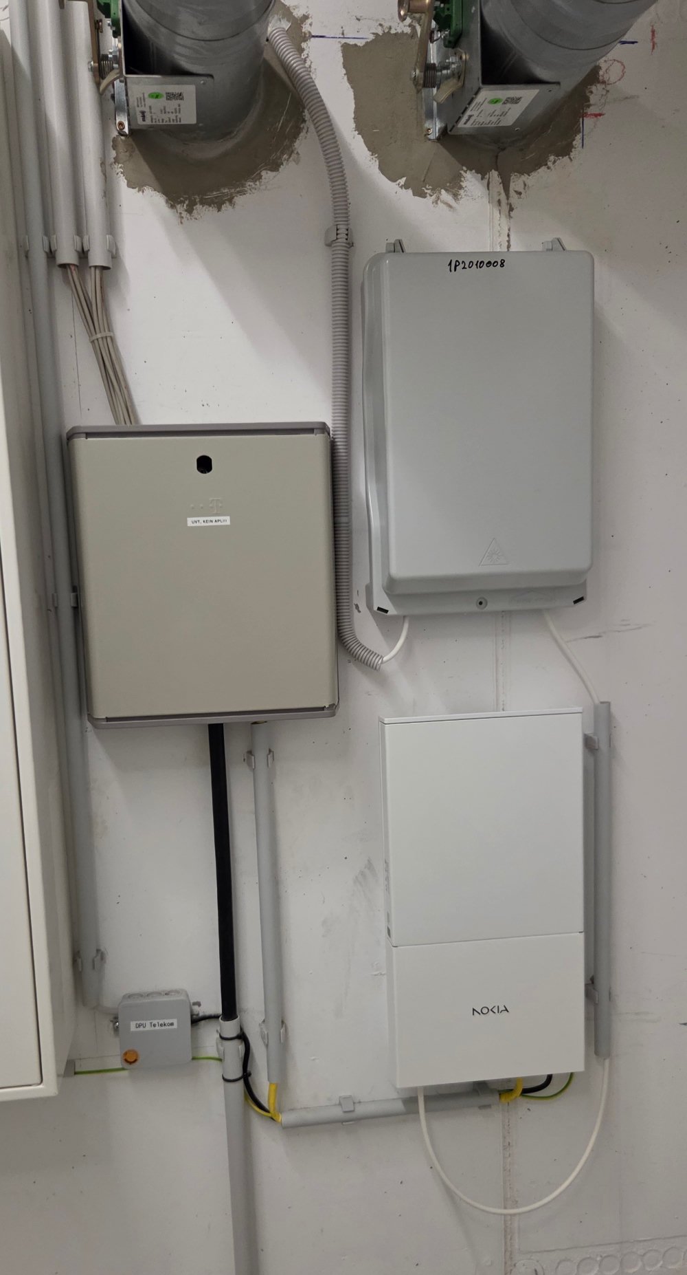

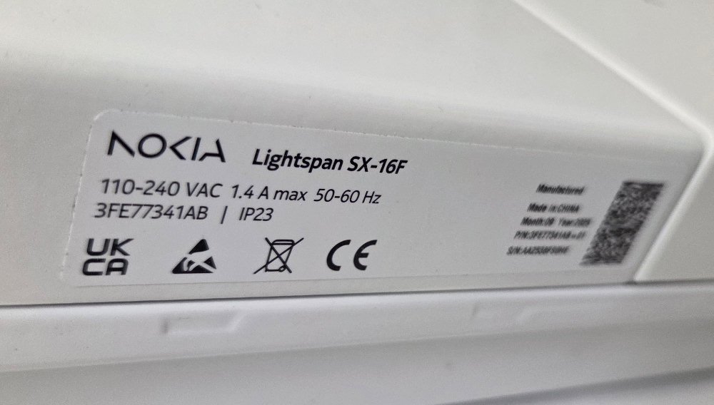

Kurzes Update hierzu:
Die DPU wurde heute montiert.
Dabei wurde scheinbar auch das alte Glasfaserkabel in den Keller des Nachbarhauses ausgetauscht, vorher war die Zuleitung Grau (von links oben kommend im grauen Wellrohr), jetzt ist sie weiß.

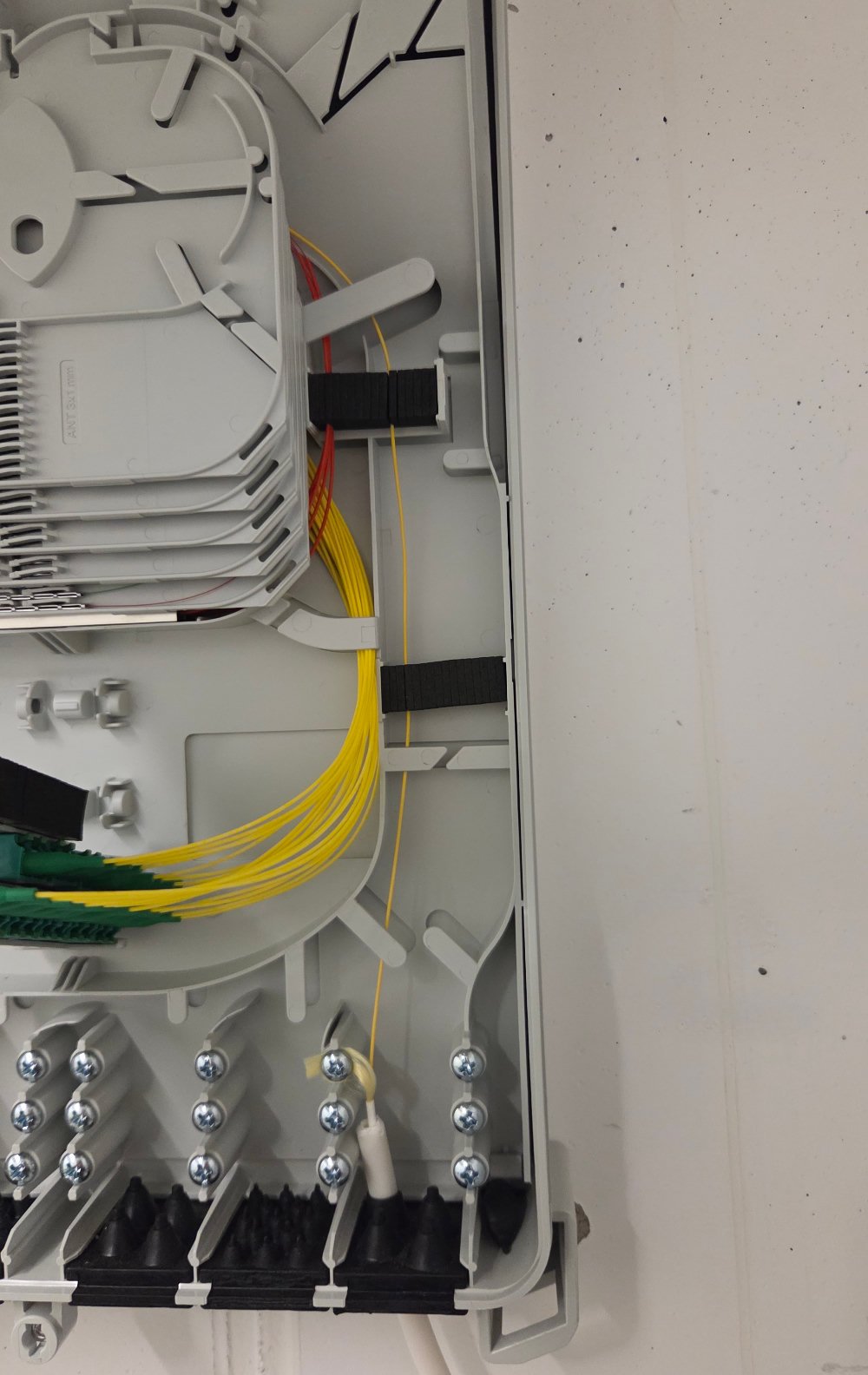

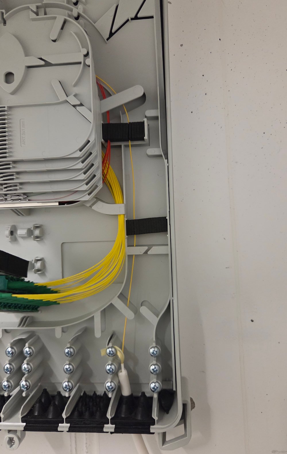

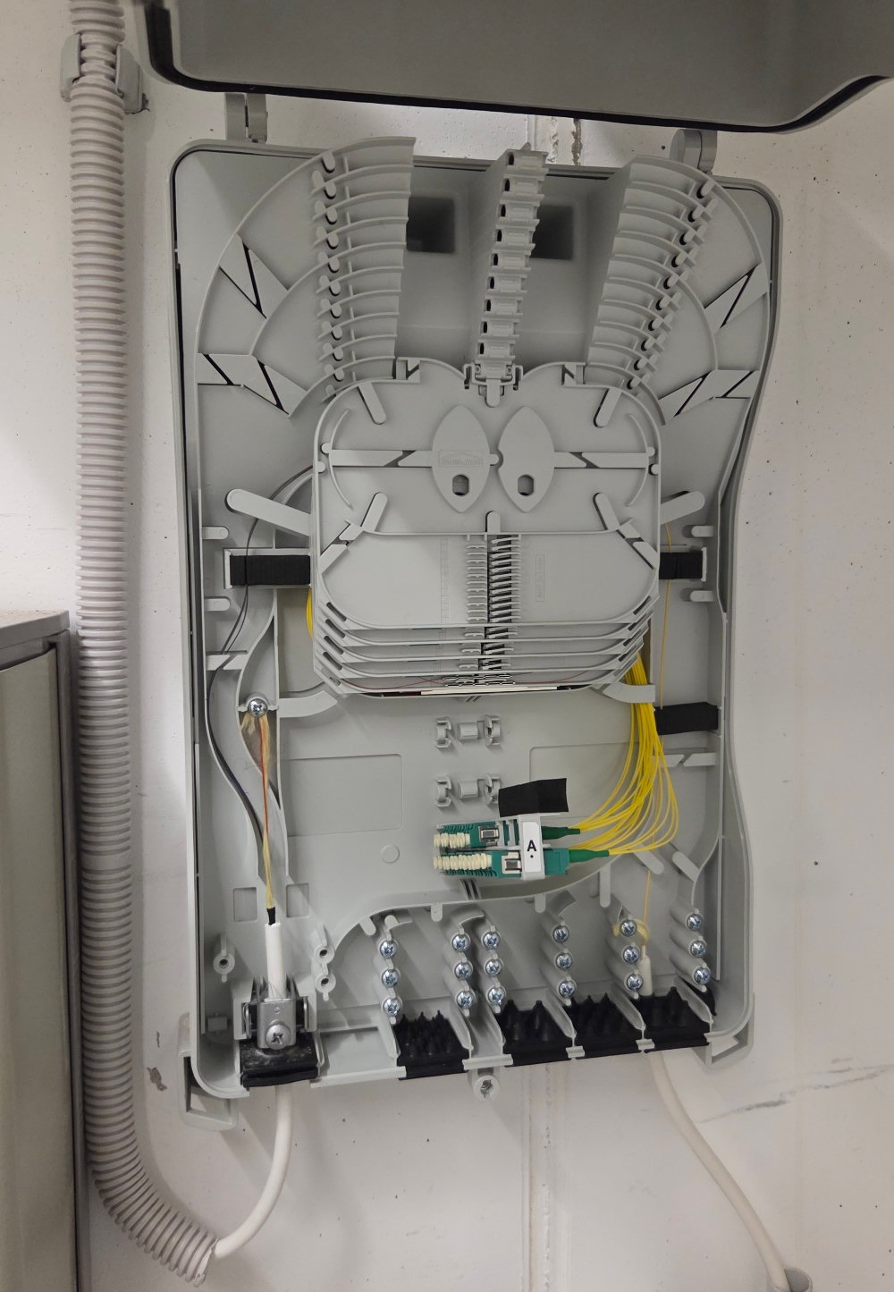

Die Installation wirkt auf mich etwas komisch. Der Gf-AP sieht nach 17-20WE aus, also 5 1:4-Koppler, 5 Spleiße. Aber was ist mit der Faser zur DPU? Eine ungespleißte Faser sieht man ja in der Kassette rumliegen.
Hat da jemand vergessen, ein Pigtail/Stecker anzuspleißen? :)

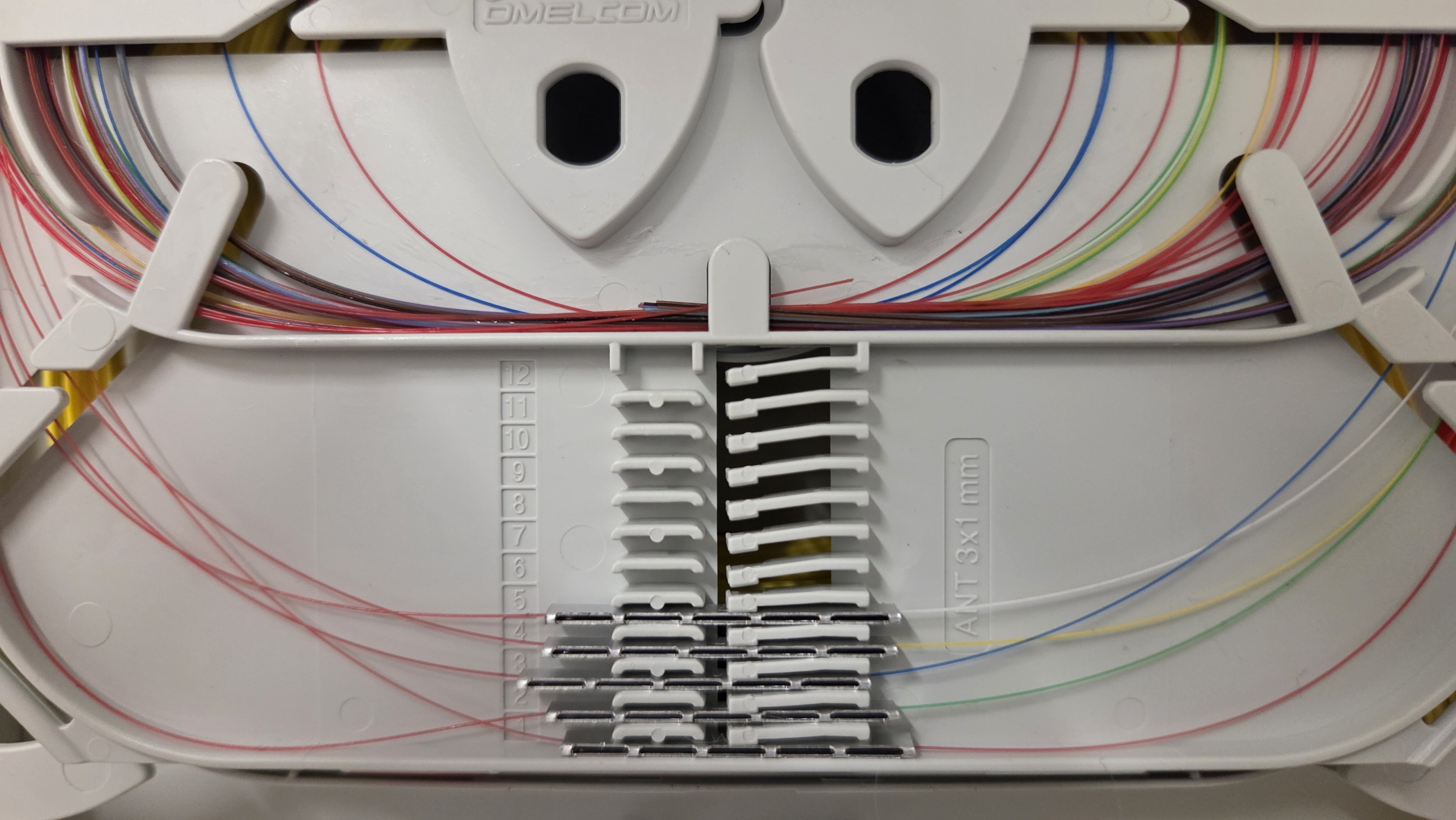

Bin grade nochmal runter... das ist nicht nur eine...
die haben gar nix gespleißt, die haben scheinbar die alte Zuleitung abgetrennt, Teile davon in der Kassette gelassen und die neue Zuleitung provisiorisch in die Kassette gewurstelt.
Da wird wohl nochmal jemand zum spleißen kommen.
Die abstehende rote Faser ist vermutlich die zur DPU:

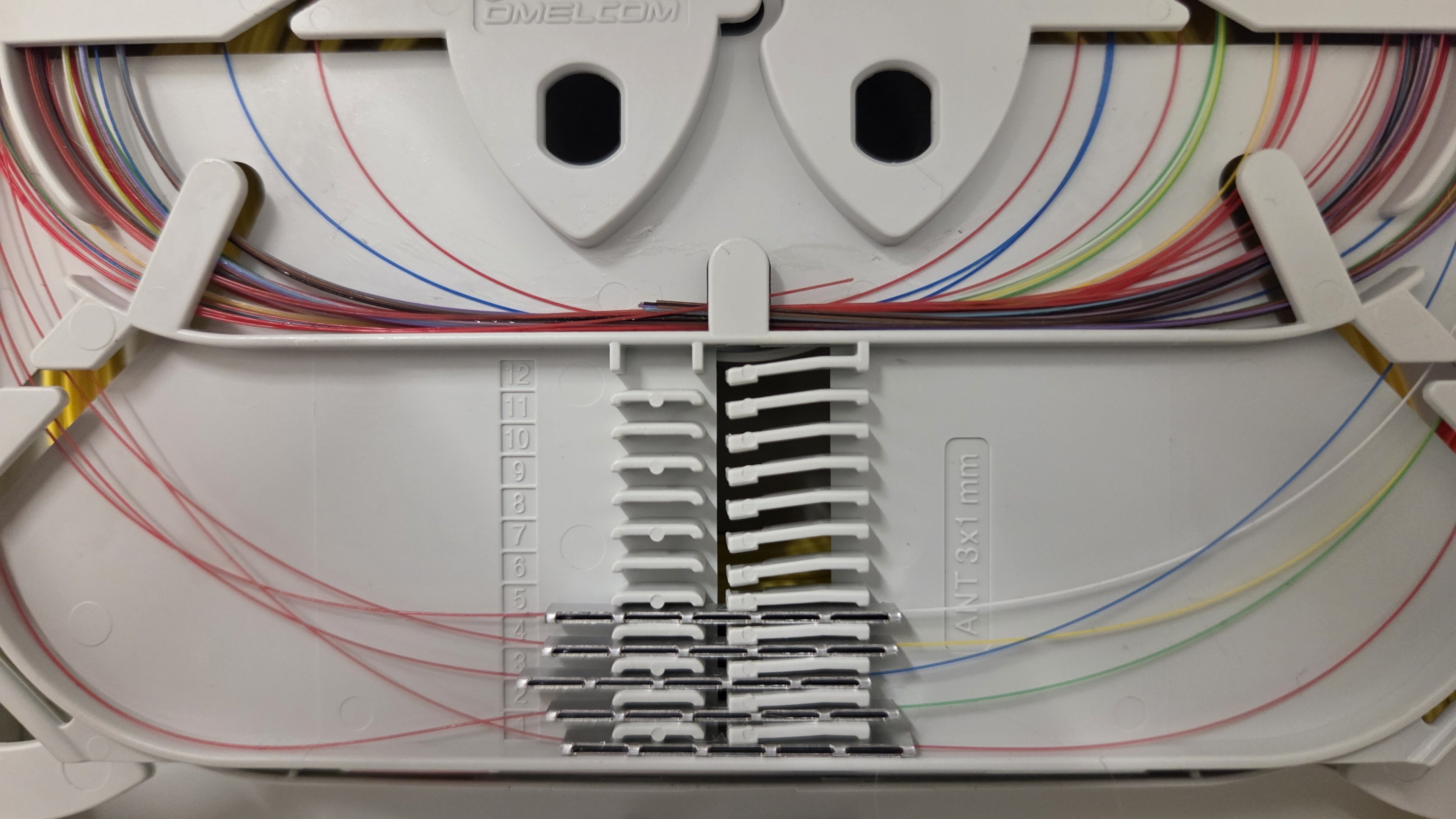

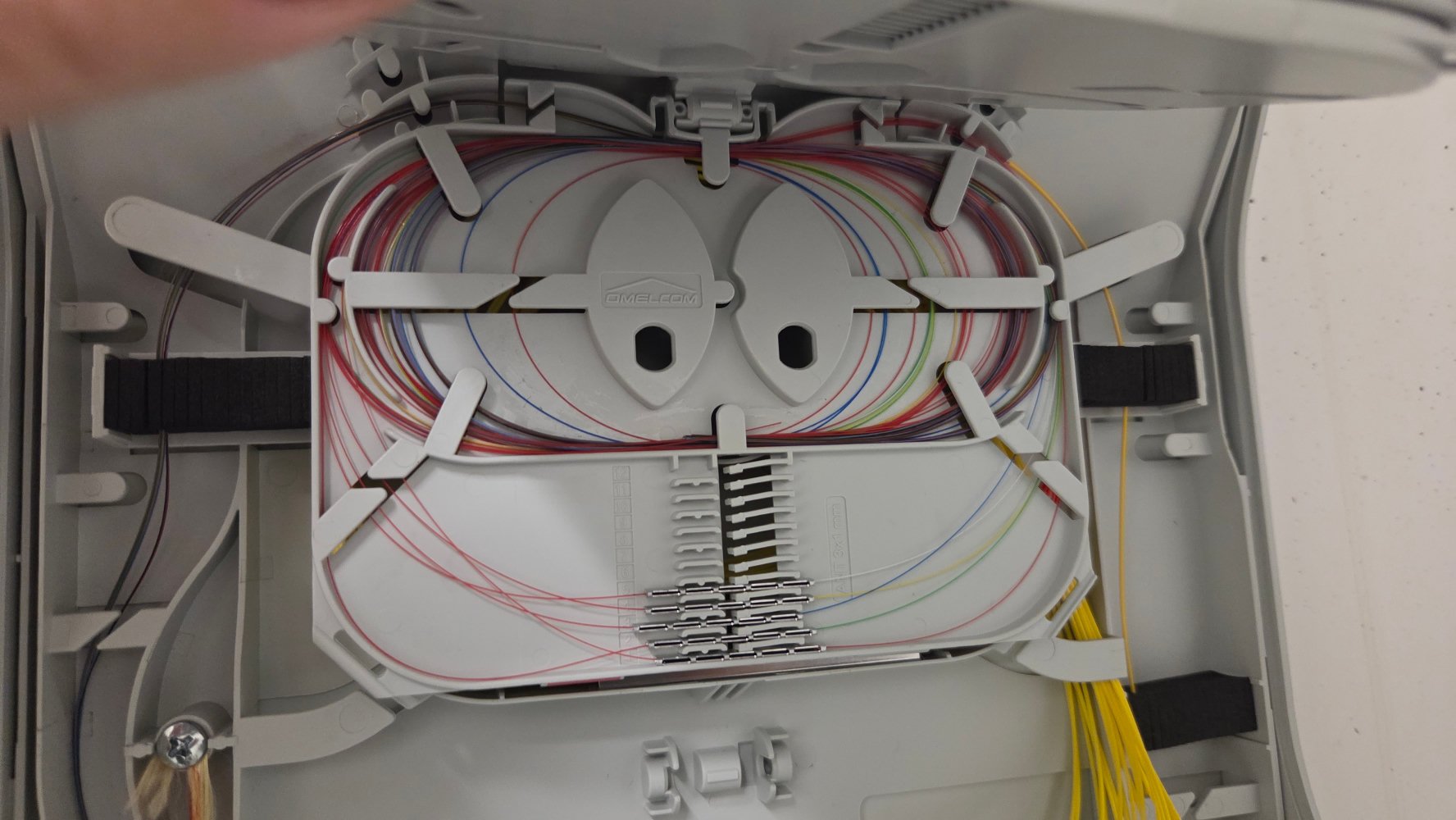

Die meinte ich jetzt nichtmal. Das bei einem 12fasrigen Kabel ins Haus da auch Fasern ungenutzt sind ist üblich. Sieht farblich auch passend nach den Fasern 6-12 aus.
Nur die ersten 5 halt auf die Koppler.
Danach siehts nicht aus.
Ja, aber vermutlich halt nur wegen der DPU, weil ich auch denke, das die einzelne Rote zur DPU geht.
Blau Gelb grün weiß gibt's in der neuen Zuleitung nicht. Das sind Teile der alten Zuleitung.
Die neue Zuleitung besteht eher aus dem Pastellfarben.

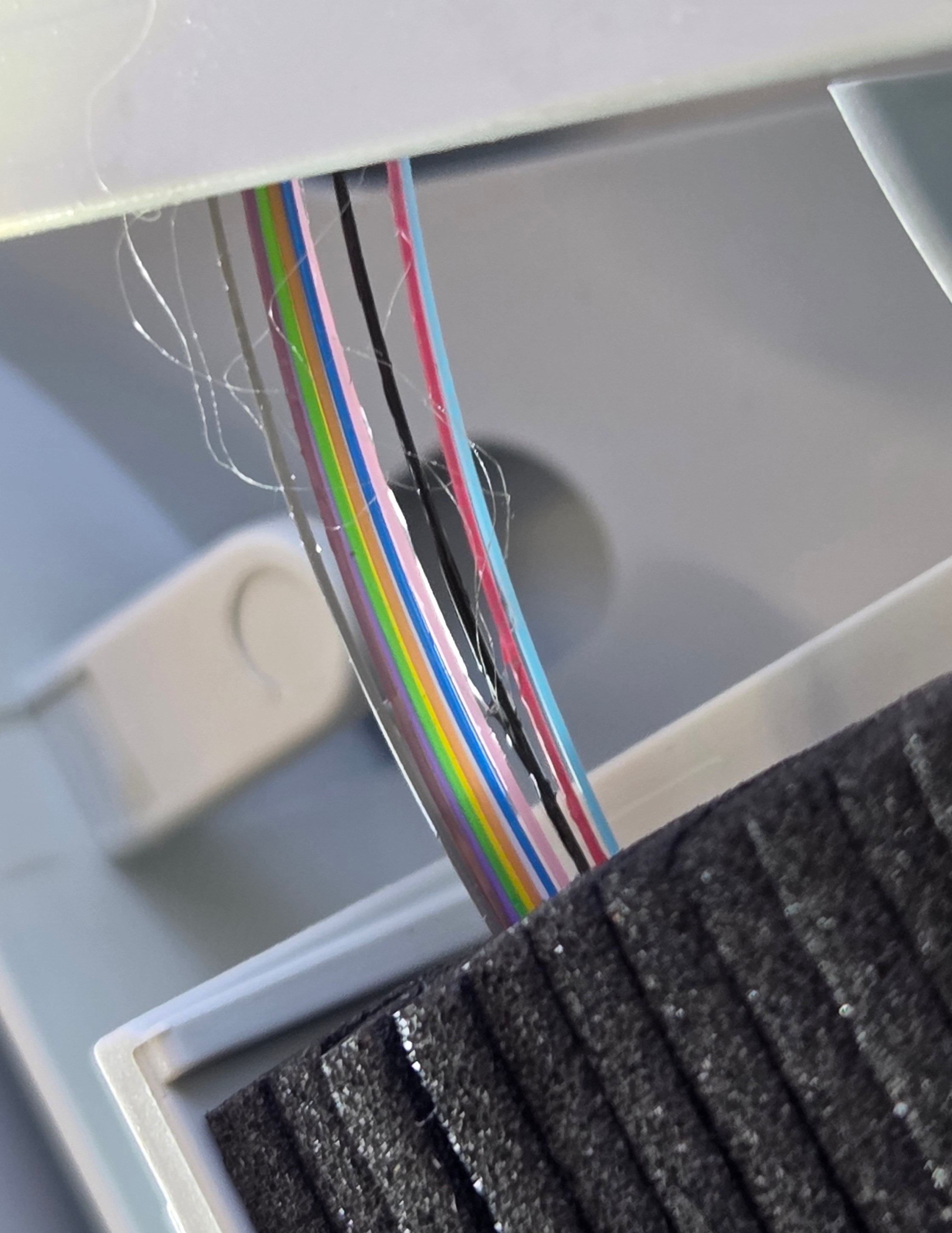

Ich will da auch nicht zu viele dran rum fingern.
Das würde mich sehr schwer wundern, weil das (mit rot) die ersten Fasern im Farbcode sind. Telekom verbaut keine Kabel mit anderem Farbcode.

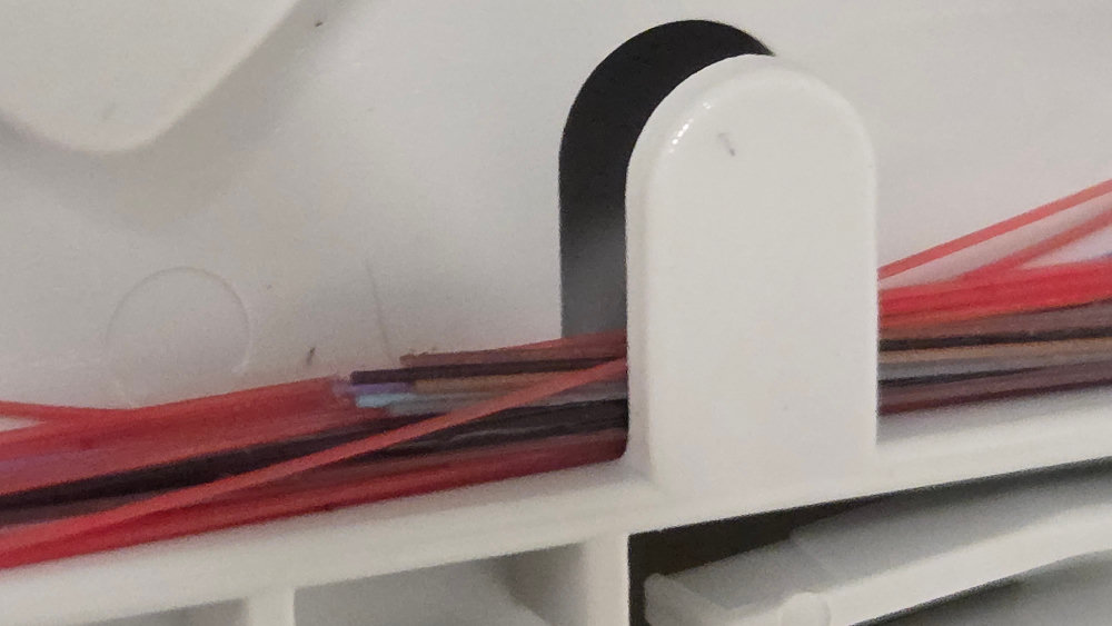

Wenn du mit etwas Spitzem (Kabelbinder bspw.) die Fasern links oberhalb dem Schaumstoff etwas auseinander drückst solltest du die ganzen Farben mal sehen, gerade gelb und weiß sind ja auffällig.
Das die DPU nicht angeschlossen scheint (oder nicht alle Koppler) ist aber eindeutig.
Interessant, dass die Telekom jetzt auch DPU von Nokia einsetzt. Bisher habe ich immer nur die von Adtran gesehen.
Reaktionen: rezzler

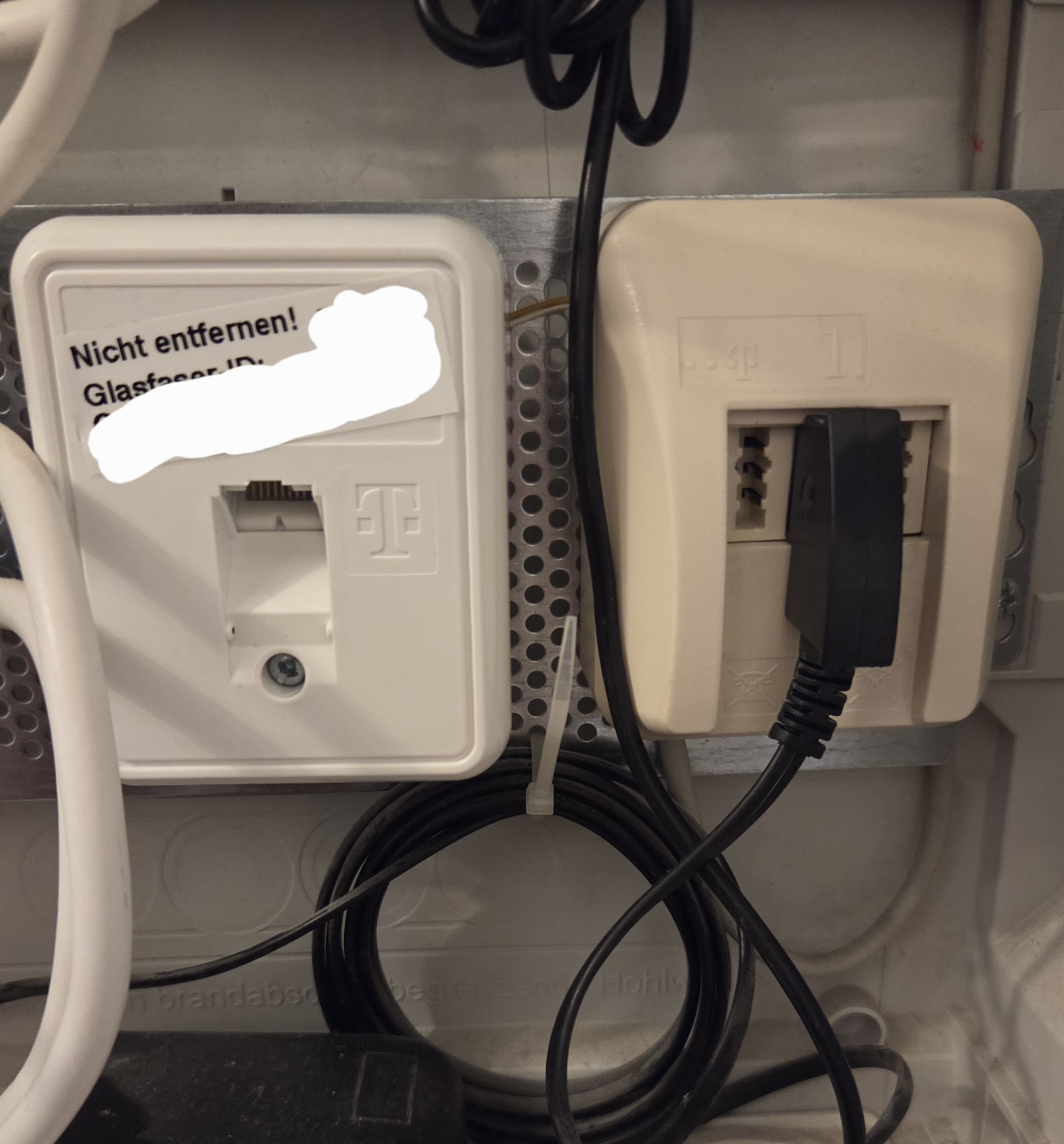

heute kam die Ankündigung für den Anschluss in der Wohnung.
Wie hier bereits vor Monaten bestätigt wurde, wird demnächst eine zusätzliche UAE(?) neben die TAE gesetzt.

Wozu wird bei G.fast eine, ich nenne die jetzt mal so, LAN Dose angebracht?
Bei mir läuft das normal über TAE
Telekom MagentaZuhause
Kommt auf den Anbieter an und wie er es umsetzt. Wenn man die Leitung im Keller auftrennt und von der DPU auf die TAE schaltet, müsste bei einem Wechsel auf FTTC wieder ein Techniker raus.

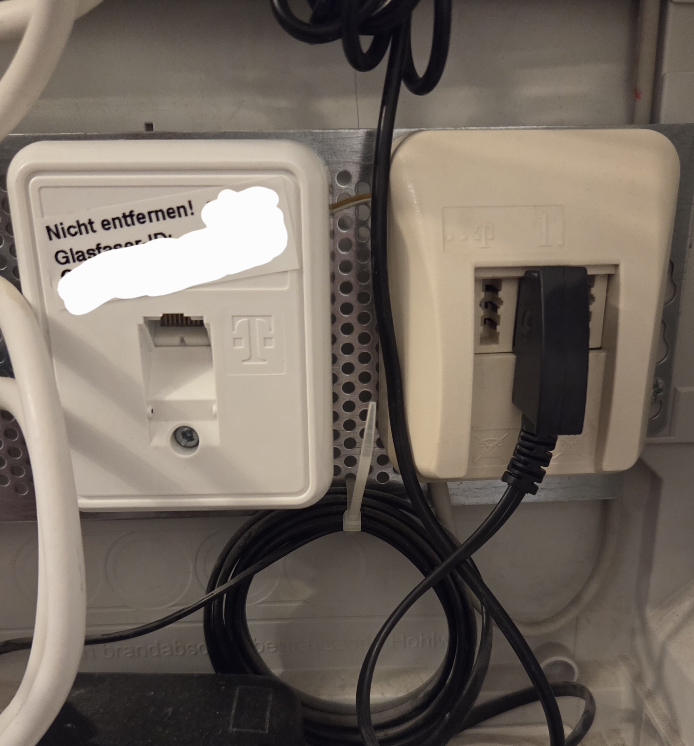

Bei der Telekom wird eine zusätzliche Dose gesetzt, die nur für G.fast da ist. Diese wird auch inventarisiert und mit einer Glasfaser-ID versehen. So kann man das Gebäude bereits vollständig ausbauen, auch wenn über die anderen Leitungen noch Verträge laufen und gegebenfalls der Bewohner überhaupt keinen Wechsel plant.

Das ist bei dir jedoch ein anderer Netzbetreiber, nicht die Telekom. Jeder Netzbetreiber hat da eben seine eigenen Vorstellungen bei der Realisierung und bei der Telekom als Netzbetreiber gibt es G.fast eben nur über eine (neue) UAE-Dose (inkl. "Glasfaser-ID") und nicht über eine TAE-Dose.
Was ich übrigens auch durchaus für sinnvoll halte (FTTC und FTTB bei den Anschluss-Dosen zu trennen, zudem eine UAE-Dose sowieso grundsätzlich besser geeignet ist für G.fast, ja eigentlich auch schon für VDSL2). Bei den TAE-Installationen in Bestandsgebäuden wird bzw. wurde ja sowieso oft genug gepfuscht (falsche Beschaltung mehrerer TAE-Dosen, was dann zu entspr. Problemen mit den dadurch entstehenden Stichleitungen führt), solchen Problemen kann man in diesem Zuge dann auch gleich entgehen und es "richtig" machen.

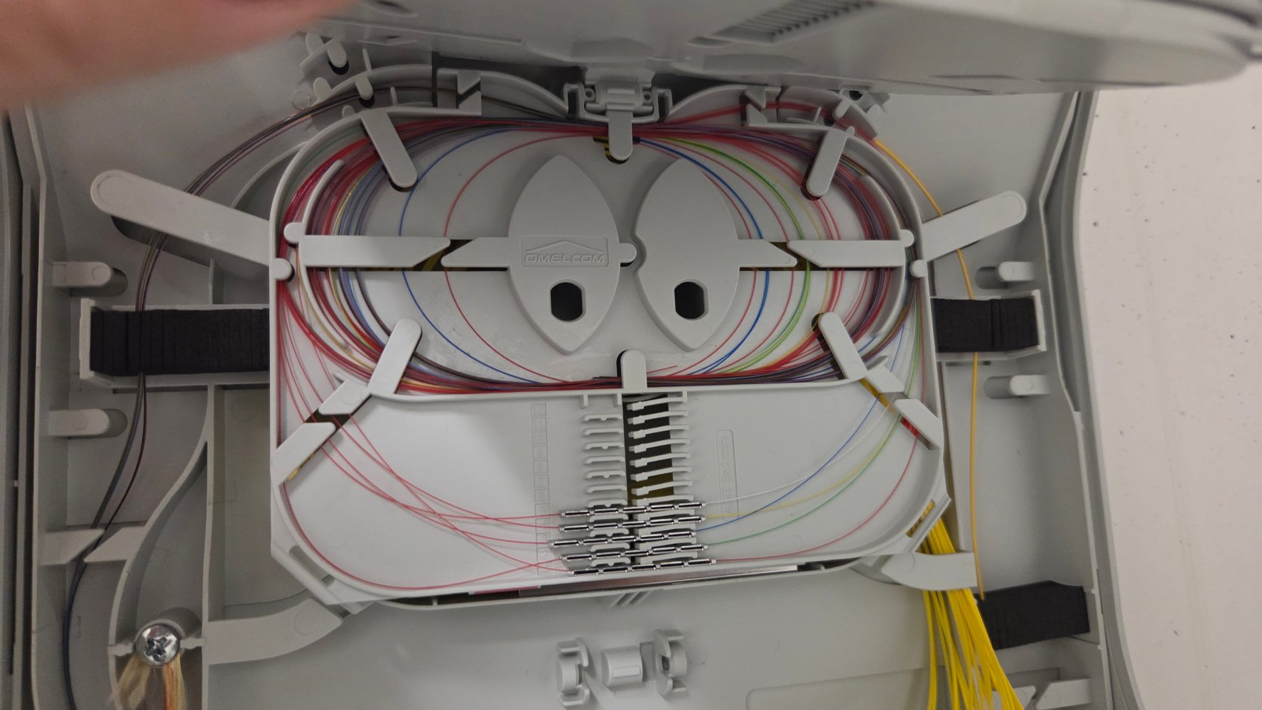

Du hattest recht denHutzieh
Ich bin nochmal mit mehr Licht runter:
da sieht man die Farben dann deutlicher.
Reaktionen: rezzler
