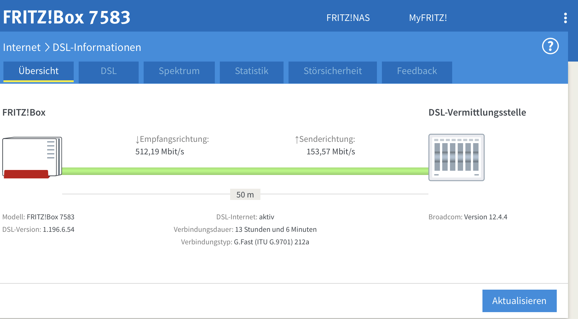

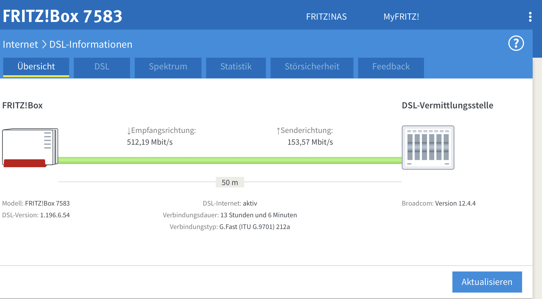

Ich nutze einen G.Fast Anschluß bei den Lokalen Stadtwerken mit 500/150 was auch das Maximale an Geschwindigkeit ist, was man bei G.Fast buchen kann, mit einer FritzBox 7583.
Wo dann die Augen aus dem Staunen nicht mehr rauskommen, ist wenn man beim Speedtest den Lokalen Provider auswählt… 2ms.
In BF V 10-11 ms
Kostet mich 39,95 + 4,95 Miete für die Box

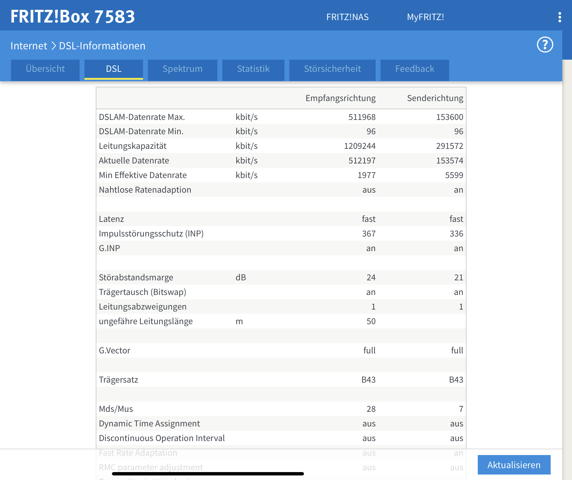

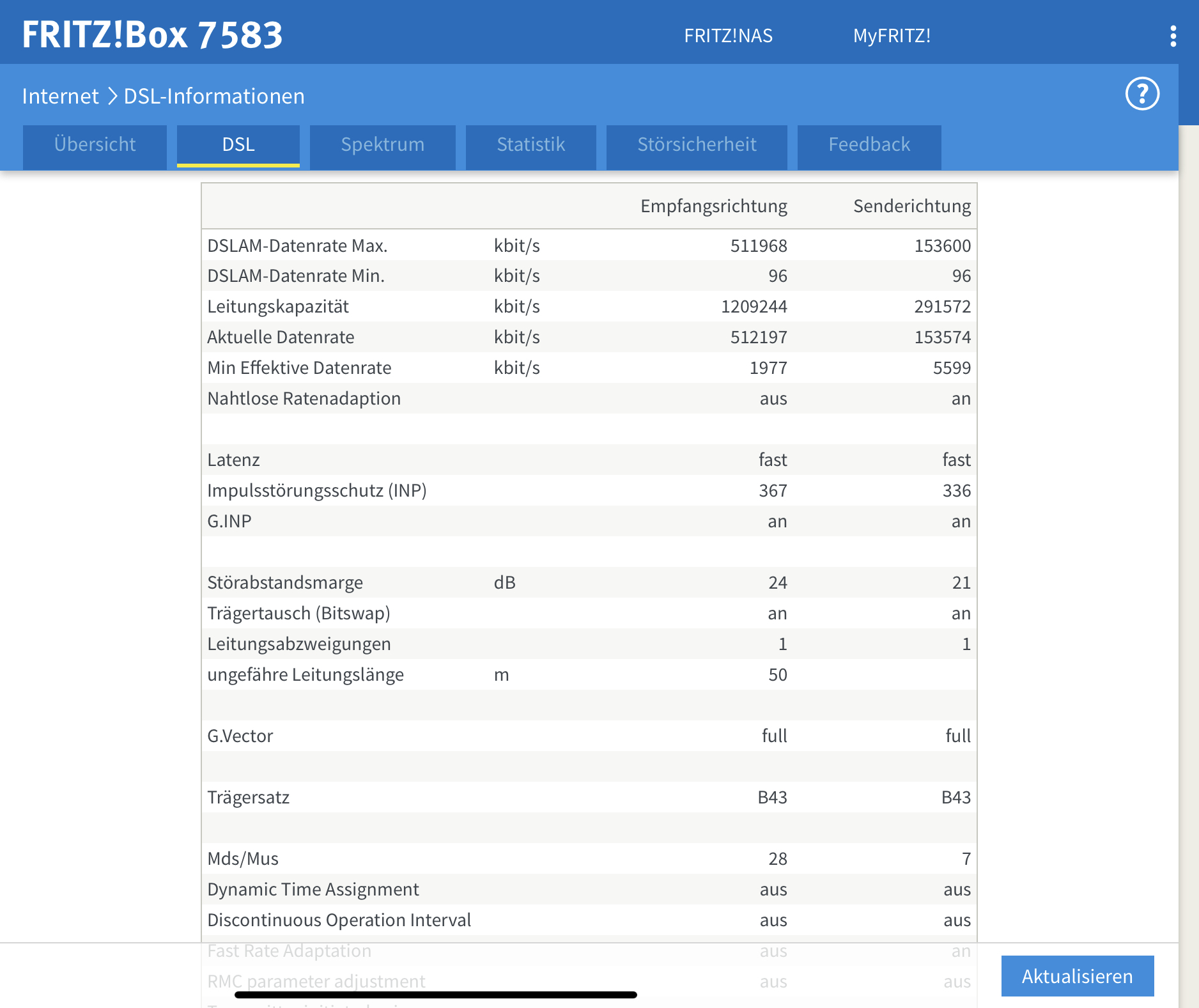

Ja der ist okay… hätte ich EFH und würde nicht im MFH wohnen und direkt Glasfaser bekommen, wäre Max. 1000/1000 ( ja symmetrisch) für 99€ monatlich zu haben.. aber genug OT
Bitte

Bei der minimalen Datenrate wäre ja mal spannend wie sich das ganze bei ner 500m langen Leitung verhalten würde etc.
https://www.elektronik-kompendium.de/sites/kom/2005121.htm
hier siehst du eine grafische Reichweite.. bei 500m würde da fast schon SVVDSL Speed nur noch rauskommen… deshalb nutzt man das ja eher für FTTB.. also wo die Glasfaser bis an das Gebäude kommt.
übrigens die 50m die Angezeigt werden, sind mit sicherheit falsch ermittelt… wenn ich die Box neustarte steht da 34m…
