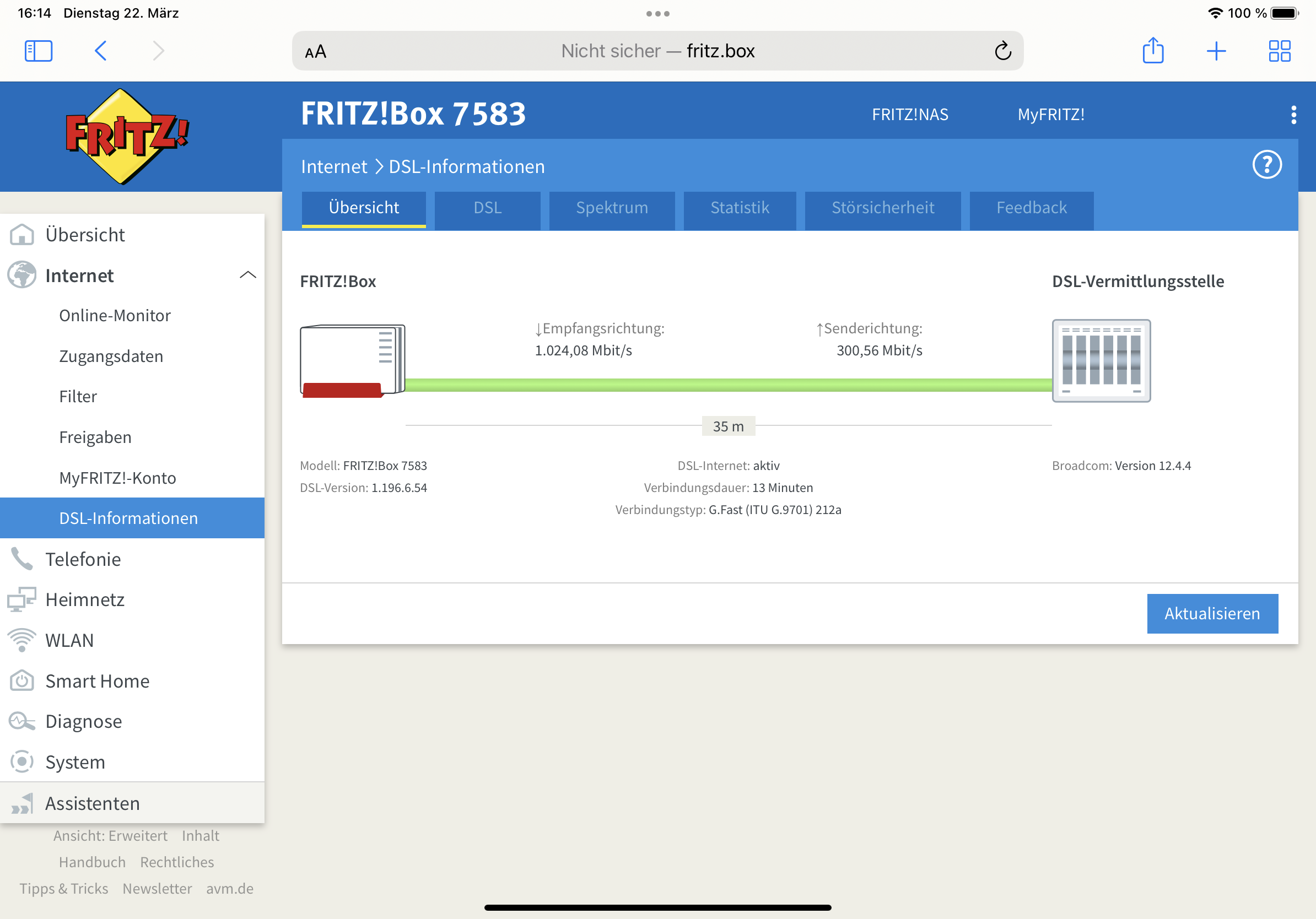

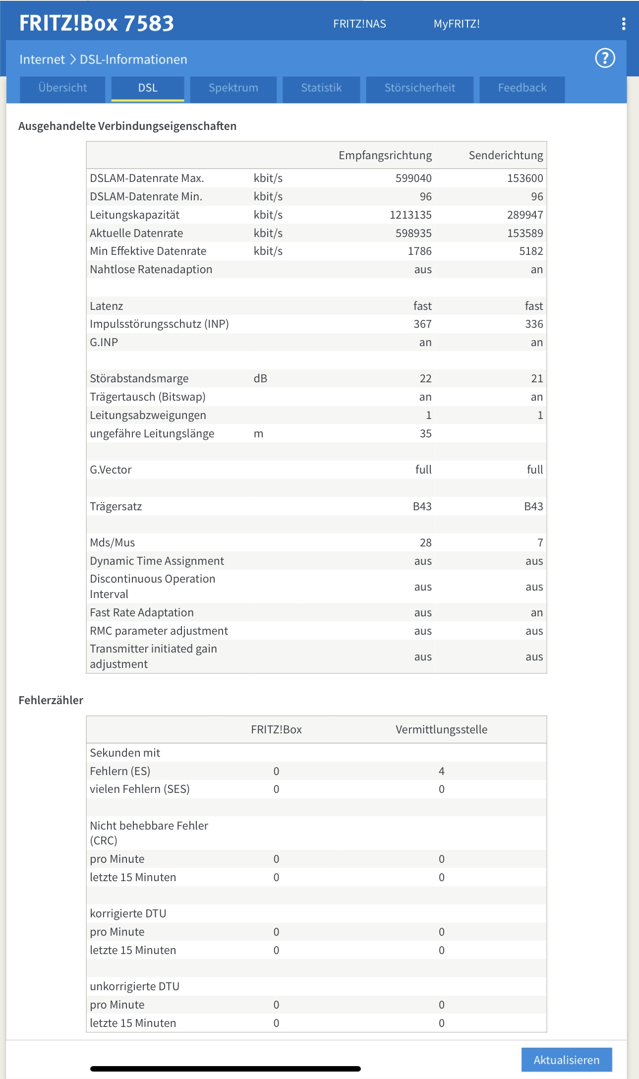

Was mit G.Fast möglich ist.. man hat mir probeweise ein nicht mögliches Profil geschaltet, weil meine tarifliche Geschwindigkeit nicht erreicht wurde und um zugucken, ob es an der Leitung liegt, hat man mir das geschaltet 0068AD97-14EF-4982-ACD7-74A7D9657BDB.png
leider darf ich das nicht behalten.. aber es wäre technisch bei mir möglich

mein Anbieter bietet kein Gbit Tarif an. Max 500. da die nicht erreicht wurden, es hat immer so etwa 80 Mbit/s gefehlt, hat man testweise das maximale geschaltet, was man kann um zu testen, ob es bei denen im Netz liegt oder bei mir.
Es hat sich dann herauskristallisiert, dass es wohl irgendwo an der Verkabelung bei mir im MFH liegen muss und hat mir erstmal ein höheres Profil geschaltet, sodaß ich die 500 Mbit/s jetzt erreiche

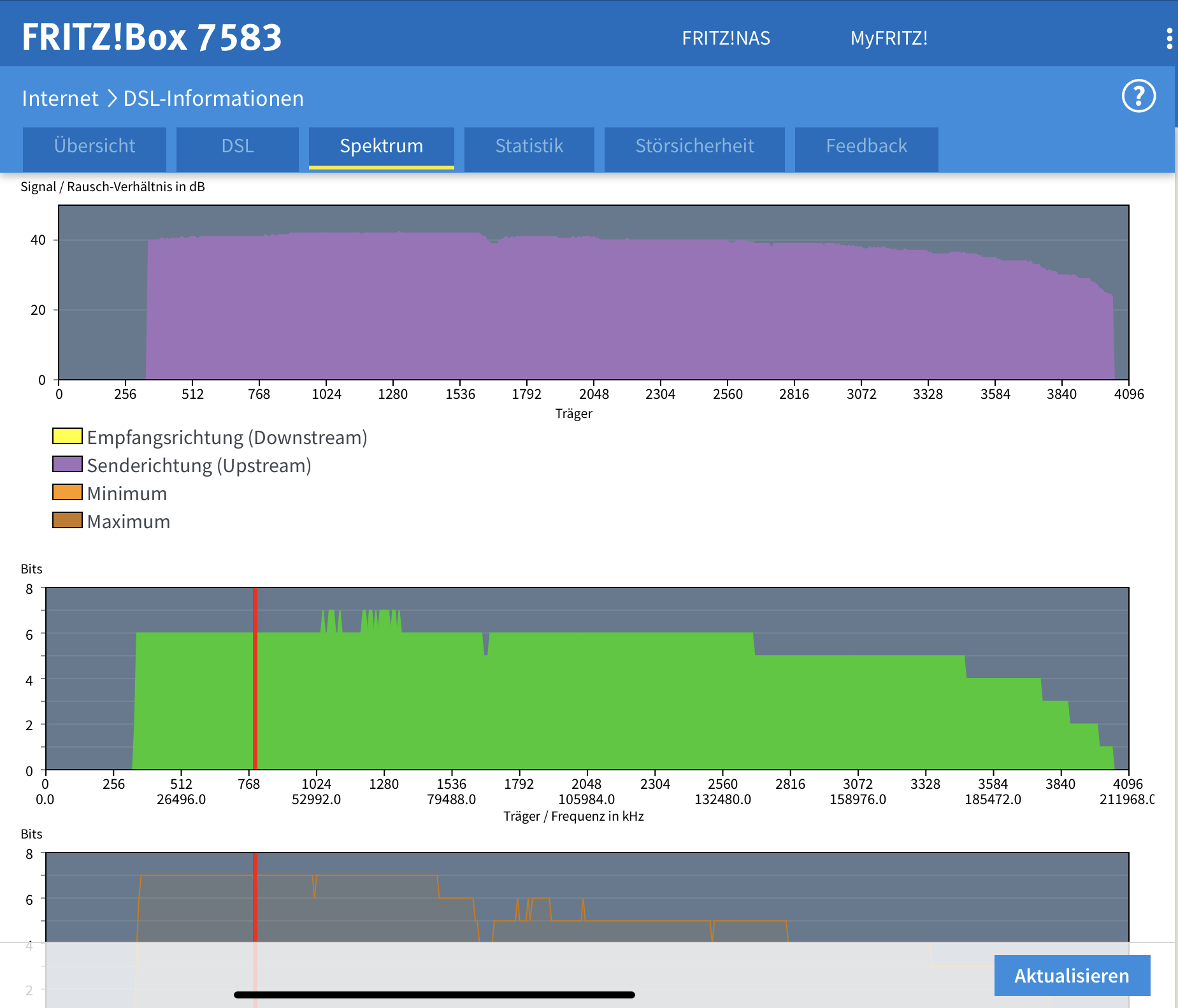

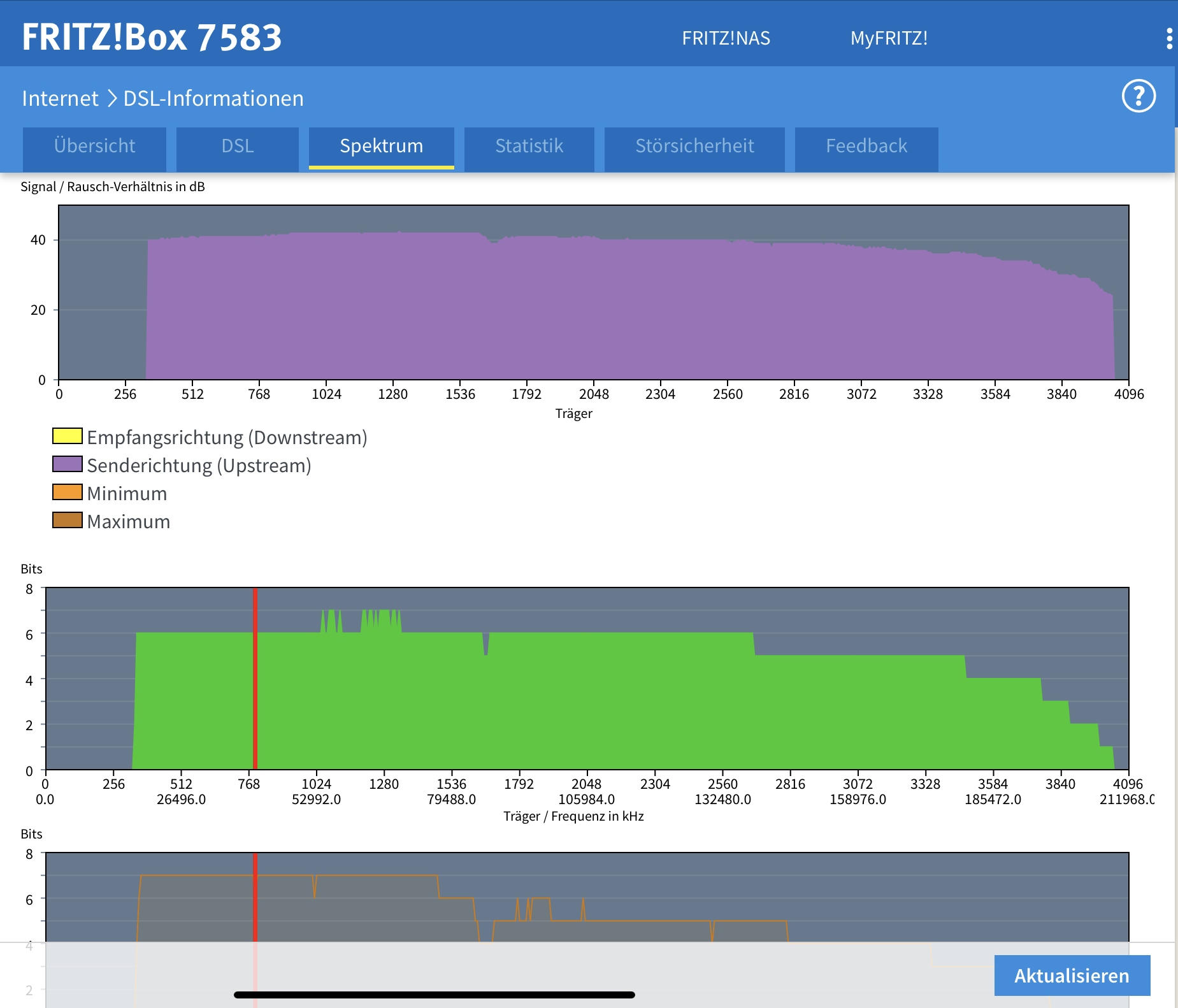

das Spektrum sah auch bei dem Gigbit so aus. Am Anfang muss ja die Frequenz für die Telekom ausgespart werden

SpookyFBI schrieb:
@T1984
Danke! Sind also 1,3 Gbit/s unter Auslassung des VDSL-Spektrums. G.fast 212 MHz soll ja unter optimalen Bedingungen 1,8 Gbit/s liefern können. Da hatte mich interessiert ob das jetzt nur allgemeiner Schwund ist oder ob von vorne herein nicht das gesamte Spektrum genutzt wird...
Ich sehe da aber keine 1,3Gbit/s!? 368 Träger müssten ausgelassen sein, um <17.664MHz nicht zu nutzen, bleiben 4096-368 =3728 Träger. Selbst wenn die alle mit 6 Bits belegt wären (was ja nicht alle sind), kämen da 3728 Träger * 6 Bits/Träger * 48 kHz = 1.073.664.000 bps heraus - und das ist noch die "Rohdatenrate", von der der FEC-Overhead noch abgeht. Und dann muss das noch auf Up- und Downstream aufgeteilt werden.
Und wenn noch die Telekom ankommt und die Aussparung des SVDSL-Bereichs einfordert, dann blieben sogar nur noch ca. 968Mbps aggregierte Rohdatenrate übrig...
Mich hat es auch erst verwirrt, aber das gepostete Spektrum scheint wohl von dem neuen 600/150 Profil zu sein.
Und das maximale bit loading ist natürlich nicht nur 6 bit bei G.fast. Nach kurzem Überfliegen der Spec scheint es wohl bis 12, 13 oder 14bit je nach Chipsatz zu gehen. Auch ist ein Carrier 51,75 statt 48 MHz breit. Wikipedia schreibt z.B. auch "G.fast modulates up to 12 bit per DMT frequency carrier, reduced from 15 in VDSL2 for complexity reasons". Ich habe gerade nochmal nachgeschaut und 15 bit werden auch real bei VDSL benutzt. Und ich denke, dass G.fast aufgrund der sehr kurzen Leitungen wohl auch volles bit loading über 35 MHz hinbekommen wird.
Auch scheint mir das Spektrum nicht erst bei 17,664 MHz (17a) anzufangen, sondern vorher, ist aber schwer zu erkennen. Die Telekom nutzt das 17a Profil normalerweise ja auch nicht voll aus.
Wenn man den niedrigsten G.fast Carrier, welcher bei 2,22525 MHz anfängt, von den offiziellen VDSL2 17,664 bzw. 35,328 MHz abzieht kommt man bei so gut 300 bzw. 640 Carrier raus. Mit konservativem 12 bit loading sind das dann so 187 bzw. 398 Mbit/s Roh-Verlust wegen VDSL2 Aussparungen gegenüber unbelastetem G.fast bei kurzen Längen mit vollem bit loading. Bei 14bit wären es entsprechend 16.67% mehr.
