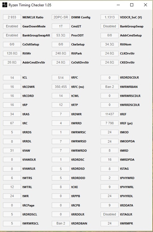

Hallo und Danke für die vielen netten Antworten. Ich habe jetzt recht viel ausprobiert leider ohne richtigen erfolg.
Im Moment läuft mein System mit 2933 CL14 stabil. Ist zwar doch um einiges langsamer, aber muss ich wohl jetzt erst mal mit leben.
Hier noch ein Bild von den Timings.
