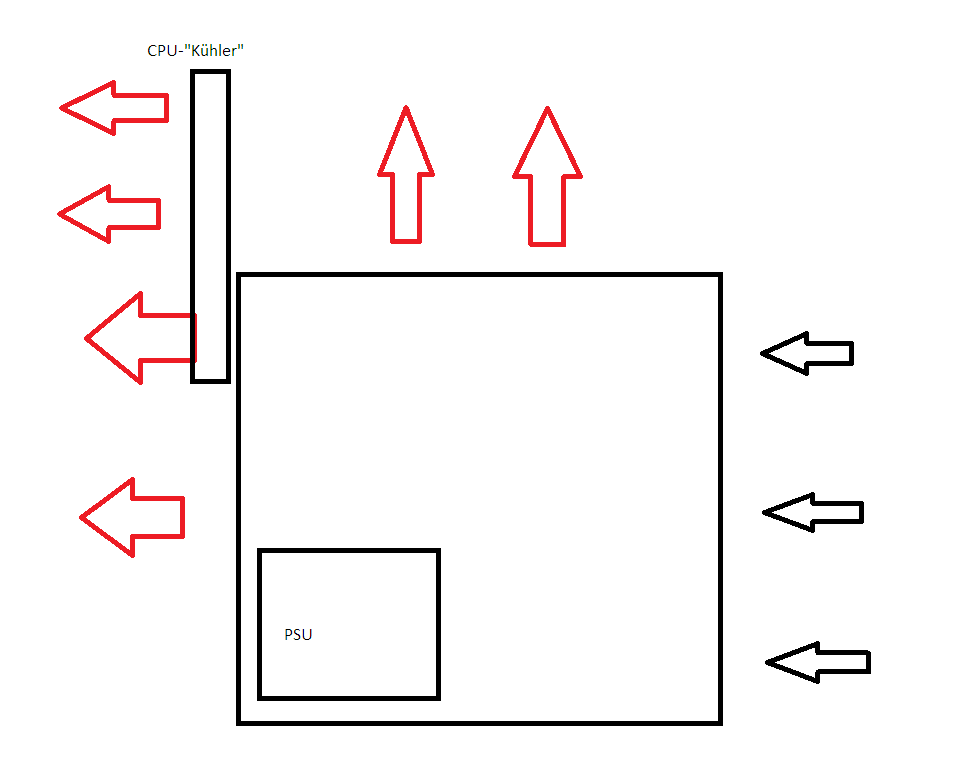

Habe jetzt keinen RAM-Lüfter drüber. Da auch Wasserkühlung. Reicht da die Gehäusekühlung? Da dort so einige schon verbaut habe.
Reaktionen: Philanthrop

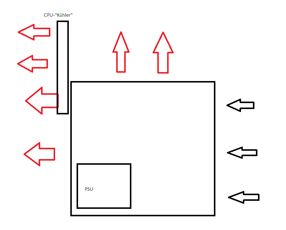

Zeig doch mal eine Skizze von deinem Luftstrom im Gehäuse und wie schnell die Lüfter drehen.

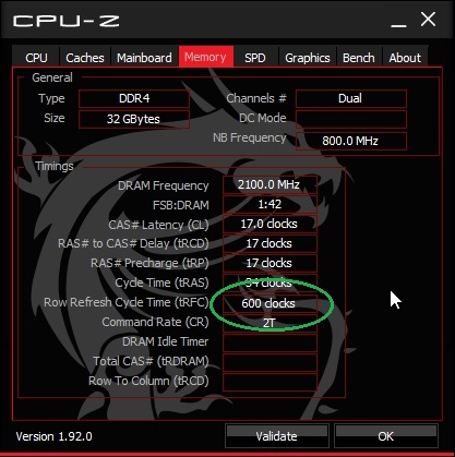

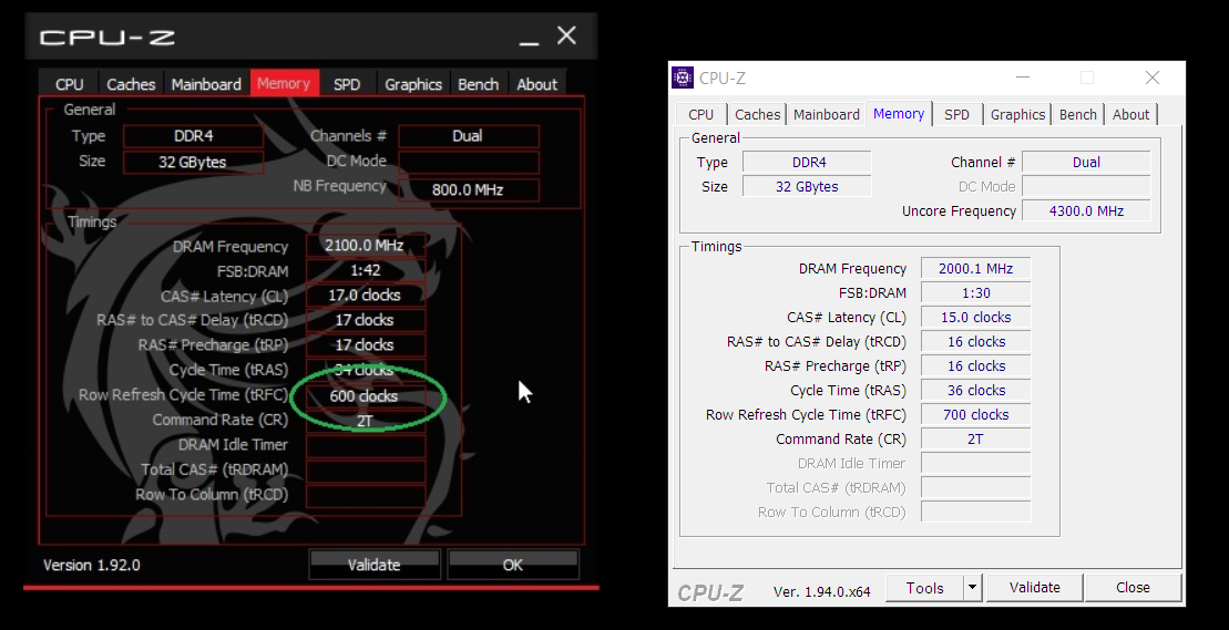

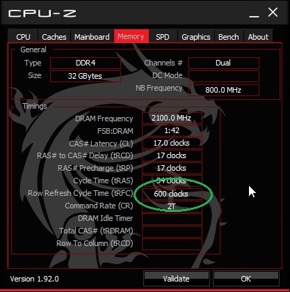

könntest du bitte eine Screeshot von CPU-z hochladen (Memory), da ich mal den Wert (Row Refresh Cycle Time "tRFC") mit meinen Speicher vergleichen möchte
Beispiel
Hier mal die Bilder dazu
Die Lüfter drehen temp gesteuert.
  • 2020-11-06 14_37_57-G.Skill Trident DDR4-4000, CL15... bottfähig auf Z390 bekommen_ _ Computer...png

Ich schätze bei so viel Durchzug sind die 1,5V kein Problem.
Reaktionen: bloody007
