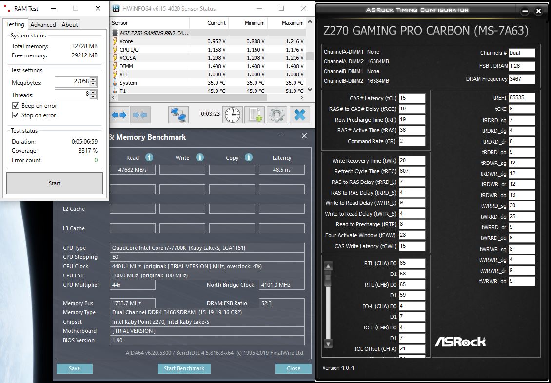

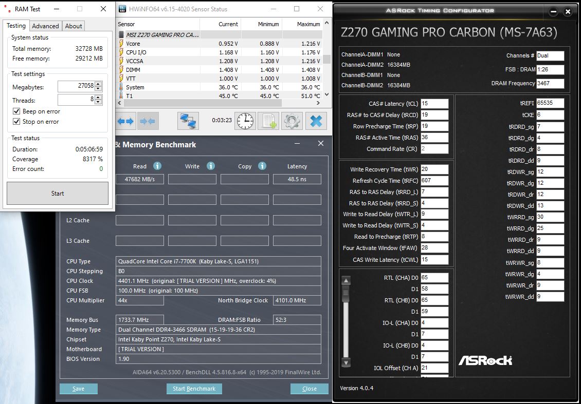

Jetzt muss ich mich auch nochmal melden.. mein 32GB Kit scheint auf meiner alten Platform auch nicht das Wahre. Ich muss nicht unbedingt mit der Brechstange ran und habe mich daher jetzt auf 3466CL15 bei VDIMM 1,4 und IO 1,15 und SA 1,2 eingependelt. Die Primären stehen jetzt bei 15-19-19-36, viel mehr ist da glaube ich nicht rauszuholen, daher habe ich angefangen den Rest ein wenig anzuziehen, doch langsam weiß ich nicht mehr so richtig wo es am sinnvollsten ist weiter zu drücken um wirklich Performance rauszukitzeln.
tWR steht bei mir noch auf Auto, genauso wie tRFC (was ein absolut schlechter Wert ist) - Könnte hier mal jemand drüberschauen? Was ist noch total daneben bzw. wie mache ich jetzt am besten weiter? Danke :)

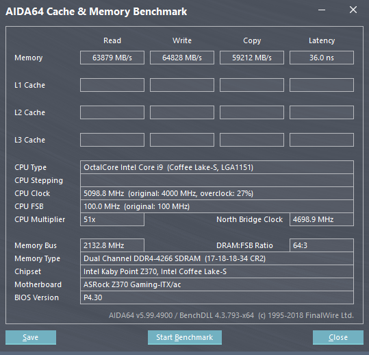

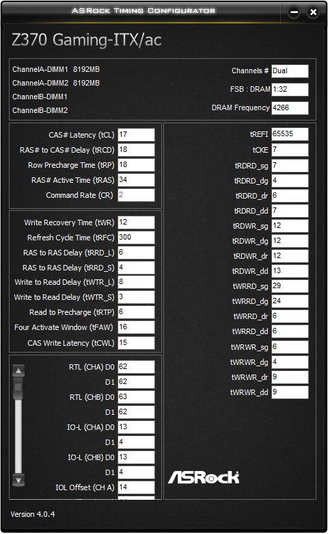

So, seit Freitag letzter Woche habe ich auch einen 9900KS :D und mein RAM ist unter Wasser, Trfc von 320 auf 300 geht jetzt auch und die Latenz ist noch mal einen ticken besser geworden, bin ziemlich happy bisher.
RAM 4266 CL17 Manuelle Timings AIDA (11 Dezember 2019).pngAsrTC_2019-12-14_23-22-05.png

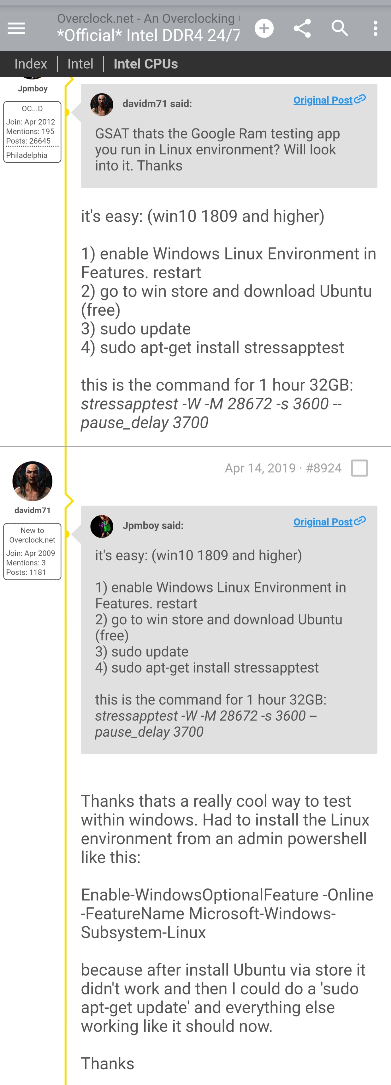

Wow, ich habs irgendwie geschafft ^^
Hier meine Anleitung:
BEVOR man irgendeine Linux Version aus dem Windowstore zieht:
1) Powershell als Admin starten
2) Befehl ausführen:
Enable-WindowsOptionalFeature -Online -FeatureName Microsoft-Windows-Subsystem-Linux
3) Danach muss das System neu gestartet werden!
4) es kann jetzt die Linux Version z.B. Ubuntu/Debian geladen werden
(ich nehme Ubuntu).
(User name muss klein geschrieben werden und ein Passwort muss vergeben werden).
Wichtigster Befehl ist (als erstes ausführen):
sudo apt update
danach funktioniert auch:
sudo apt-get install stressapptest
und die Ausführung mit:
1 Stunde für 16GB:
stressapptest -W -M 12000 -s 3600 --pause_delay 3700
2 Stunden für 16GB:
stressapptest -W -M 12000 -s 7200 --pause_delay 7300
1 Stunde für 32GB:
stressapptest -W -M 27000 -s 3600 --pause_delay 3700
2 Stunden für 32GB:
stressapptest -W -M 27000 -s 7200 --pause_delay 7300
1 Stunde für 64GB:
stressapptest -W -M 52429 -s 3600 --pause_delay 3700
2 Stunden für 64GB:
stressapptest -W -M 52429 -s 7200 --pause_delay 7300
1 Stunde für 128GB:
stressapptest -W -M 104858 -s 3600 --pause_delay 3700
2 Stunden für 128GB:
stressapptest -W -M 104858 -s 7200 --pause_delay 7300
Um nicht in den PowerPeak zu laufen muss man pause delay immer höher einstellen als den Test - also bei 7200 - dann pause delay 7300 eingeben!
Nach meiner Erfahrung:
wenn 1 Stunde durchläuft unbedingt noch einen 2 Stunden Test fahren,
meist gab es bei mir dann doch noch im 2 Stunden Run einen Fehler!
(um ganz sicher zu sein nutze ich dann auch noch die 4 Stunden, wenn die 2 Stunden durchliefen).
Bitte behaltet Eure Speicherauslastung im Auge!
Wenn Ihr mehrere Programme, Apps und Tools noch am laufen (während eines GSAT Tests) habt - könnten die oben aufgeführten Speichermengen zu knapp sein.
Folge: es wird auf SSD ausgelagert und diese unnötig belastet. Prüft dass also bitte selbst.
