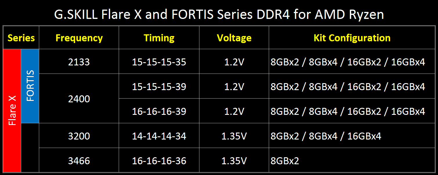

  • G.SKILL Announces Flare X Series and FORTIS Series DDR4 Memory for AMD Ryzenup to DDR4-3466MHz CL16 16GB & DDR4-3200MHz CL14 64GB
Die Trident Z RGB Serie mit der Kennung GTZRX ist analog zur FlareX Serie aufgelegt worden und wie diese „pretested“ auf der AM4-Plattform.
Hinzu kommen die FlareX Kits mit dem Q in der Kennung, welche speziell für die TR4-Plattform ausgelegt sind.

Sie kommunizieren das doch konkret in dem sie sagen, dass die GTZRX Varianten speziell für die AM4-/TR4-Plattform spezifiziert sind. Das macht doch ganz klar deutlich, dass hier ein anderes Binning angewendet wurde.
Die Kits mit der GTZRX Kennung sind offiziell für die AMD-Plattformen spezifiziert, nicht mehr und nicht weniger.
