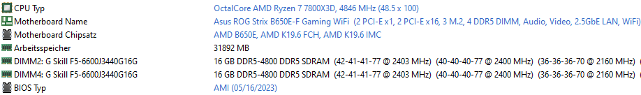

Hallo erstmal ich habe mir am Wochenende einen neuen Computer zusammengebaut.
Siehe hier:
Meine frage lautet nun ich habe DDR 5 6600er der aber nur mit 4800 läuft, wenn ich nun in BIOS den DOCP einschalte erkennt er den RAM auch mit allen Einstellungen. "G.Skill Trident Z5 RGB DDR5-6600 16GBx2 CL34-40-40-105 1.40v"
Das Problem, wenn ich nun hoch fahre geht nix … ok
Habe ich reduziert auf 6400 startet, ist aber instabil.
Kann mir jemand helfen? Was mache ich falsch???

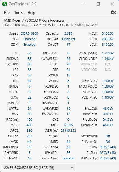

DOCP (Intel XMP) ist OC, vor allen jenseits der 6000 kann das gehen, muss aber nicht (abhängig vom Board, vielleicht auch von der Silicon Lottery beim Speichercontroller). Geh soweit mit dem Takt runter, dass es stabil ist. Wenn es dann stabil ist, kannst du evtl. mit der CL noch entsprechend runter gehen (zB 6200 CL32 wäre die selbe Latenz).
Hi
Mit AMD ist bei 6000 - 6200 mhz meist Schluß.
Liegt am Speichercontroller in der CPU.
Kannst aber 6000 Mhz probieren ob stabil. Dann etwas mit den Timings runter.
zb. cl30-38-38 .
Wenn stabil noch probieren den FCLK von 2000 default auf 2033 oder 2066 mhz.
Dabei MUST du mit Aida64 die Speicherlatenzen beobachten.
Ab 2066 kann es schlechter (langsamer) werden...auch wenn es stabil ist.
Das bringt dann natürlich nix.
Bei mir ist es 2066 mhz.. 2100 Mhz läuft ....aber statt 61 ns 63.5 ns Latenz.
ps.. hoffendlich das aktuelle Bios geflasht ?
Gruß Bernd

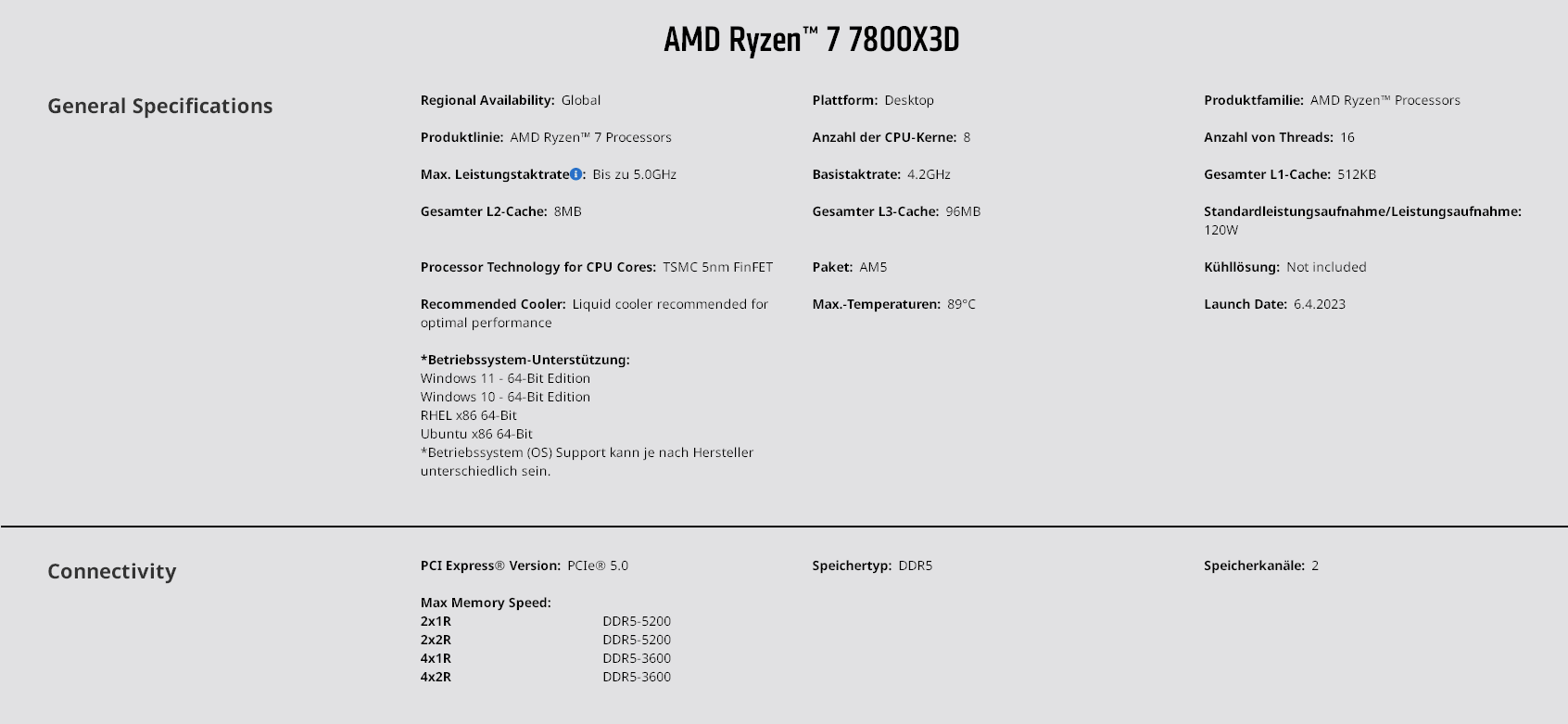

@ffviisephi
Das ist, was AMD dir bei deiner CPU offiziell garantiert! 5200 MHz.
Alles darüber ist Overclocking, kann funktionieren, muss aber nicht.
Danke erstmal an alle, Cyberbernd ich habe mich mal an deiner Einstellung gerichtet und 1:1 übernommen.
Mit FCLK 2066 sieht das so aus:

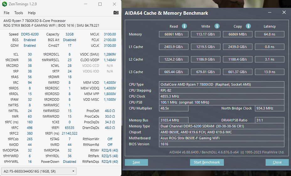

Mit FCLK 2100 so:
die Latency ist bei mir aber bei 64.8
Hat jemand Vorschläge was man noch verfeinern kann oder allgemein noch Tipps?

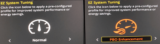

Noch eine frage nebenbei:
Was bringt das „EZ System Tuning“ Standard ist auf „Normal“ man kann es auf „PBO Enhancement“ stellen.
Screenshot 2023-06-21 224114.png :confused_alt:
Hi
Hast du noch Programme im Hintergrund laufen ?
RGB Gedöns ? Afterburner ?
Meine Speichertimings sind auch noch nicht voll optimiert.
DDr 5 ist echt gutmütig.....ne Woche lang am daddeln...und probieren...und da erst gemerkt das ich den Ram von 1,35 auf 1,40 V stellen mußte bis 100 % stabil.
Witcher 3 ist das beste Testgame ! Abstürze innerhalb 1 Minute ! bis 10 Minuten.
Alle anderen Games liefen problemlos. FS2020 Stundenlang...
FCLK 2100 63,5 ns mit 2066 61,3 ns
Die Read und Write Werte waren mit 2100 mhz auch hier besser. NUR die Latenz wurde schlechter...
Muß noch mit der SOC Spannung probieren. Ob mit 1,25 ~ 1,28 Volt die 2100 stabil sind.
Aber bei dem Wetter.....keine Lust.
PBO habe ich auf Auto. Die CPU ist eh bei 5050 Mhz gelockt. Und Powertarget habe ich noch nicht höher als 96 Watt bekommen.
Mit dem Cinebench 23 allcore test.
Mit deinem DDR 6600 würde ich noch probieren die RAM Spannung zu senken Richtung 1,35 Volt.
Versuch ist es Wert. Aber echt ne Woche testen.. :D
Immer 0,01 Volt runter.
Die SOC Spannung kann bestimmt auch tiefer. Da mit AIDA64 und der Latenz messen.
Wenn du meinen Timings genommen hast sollte es bei 62 ns laufen.
Nochmal mit 2000 ...2033 ..2066 messen.
Gruß Bernd
