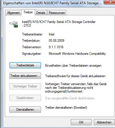

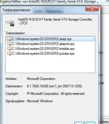

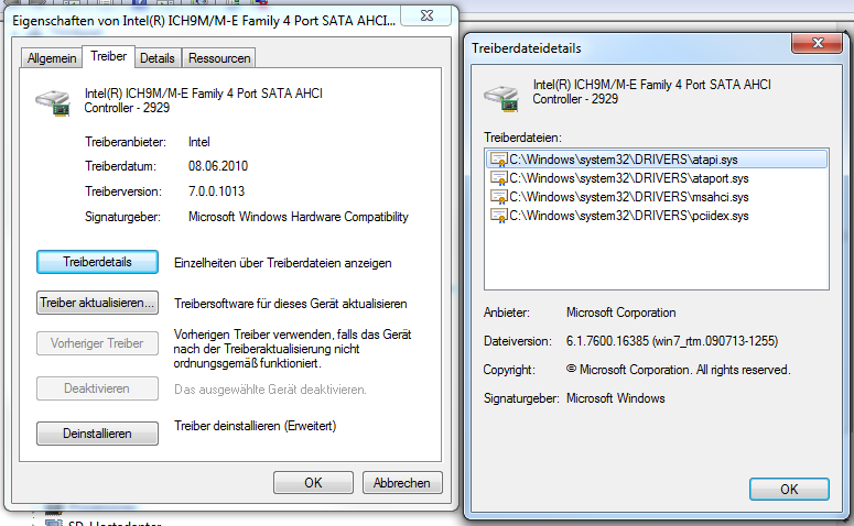

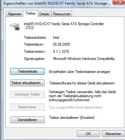

So hier die Treiber als Screenshot. Nur "ATA Channel 0 / 1 " haben Microsoft Treiber.
Sind diese nun Trim kompatibel ?
Weil entweder ich installiere den "INF Chipsatz" Kram und habe die Intel Treiber oder ich lasse es und habe Microsoft SATA Treiber.
In beiden Screenshots ist der Treiberanbieter Intel.
Aufgrund des Treiber-Datums dürfte das der Intel-Treiber sein, den Windows 7 selbst auf der DVD mitbringt.
Auch dieser unterstützt schon TRIM, die neueren Intel-Treiber ebenso.
Bei Intel-Chipsätzen (im IDE-Modus) ist die Chance sehr hoch, dass Windows direkt den intelide statt den pciide installiert (ist bei meinem Gerät so), in beiden Fällen funktioniert TRIM.
@Avenger84
Schau doch bitte mal unter "Treiberdetails" nach und mach auch davon ein Screenshot. Nur dann sieht man, welcher Treiber tatsächlich zum Einsatz kommt. Es könnte nämlich auch nur ein Filtertreiber von Intel installiert sein, der die Bezeichnungen der Controller im Geräte-Manager entsprechend anpasst. Denn dann steht bei Treiberanbieter auch Intel, obwohl in Wahrheit der Treiber von Microsoft verwendet wird.
Ob die SSD tatsächlich getrimmt wird, kannst du am einfachsten und am sichersten mit dem kleinen Tool TrimCheck überprüfen.

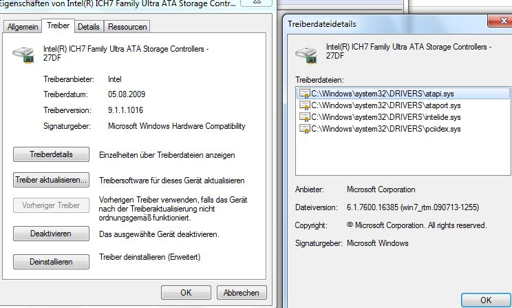

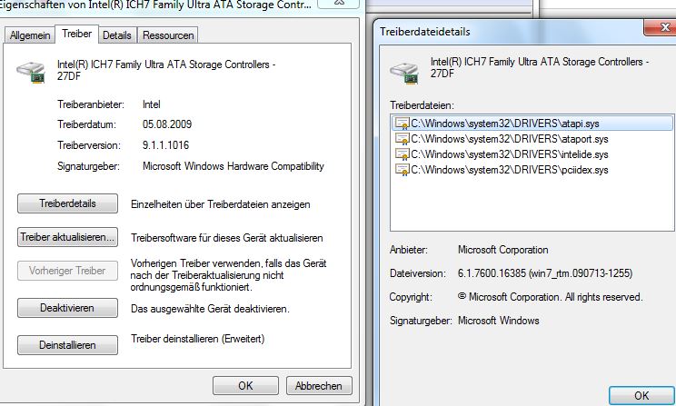

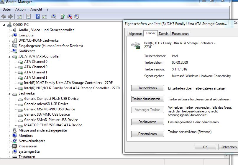

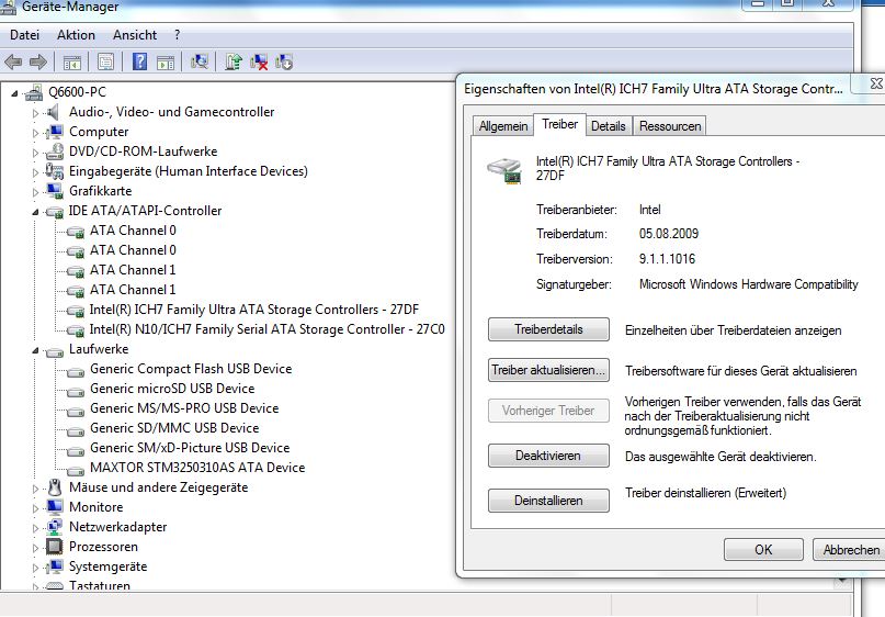

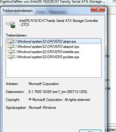

Die Details:
Würde sagen Erst mal Chipsatz Treiber installieren, dann Trimcheck ausprobieren und falls es dann nicht klappt wieder den MS-Treiber installieren (wie geht das?).
Auf den MS-Treiber kannst du recht einfach über den Geräte-Manager wechseln. Aber schau erst mal ob das überhaupt notwendig ist, wenn du die SSD hast.
