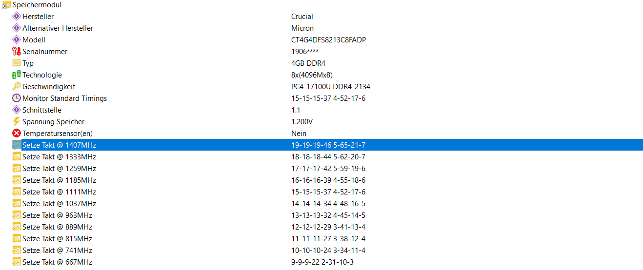

Und was isn das für ein Bild?!?
Ist da ein 1-click RaM oc dabei? Hast du das gemacht?!
Ich hoffe du hast nicht das setting übernommen was auf dem Screenshot ausgewählt ist?
Denn bei Betrachten der Frequenz / Timings sieht das schlecht aus.
Wenn unbedingt von der Liste ocen magst, dann würde ich nicht über die 1260 cl17 nehmen. Da kriegst quasi kaum mehr Frequenz für die erhöhten Timings...
Am liebsten aber natürlich ohne so 1-click Programme

Oc't habe ich gar nichts. Das ist ein Screenshot der Auslung eines Programmes namens SiSoftware Sandra lite, kam als erstes als ich nach einer Möglichkeit gesucht habe, mein Mainboard auszulesen.
Das neuer RAM fällig ist, ist mir bewusst.
Aktuelles Mobo+Cpu+Ram gehen ja in einen anderen PC.
