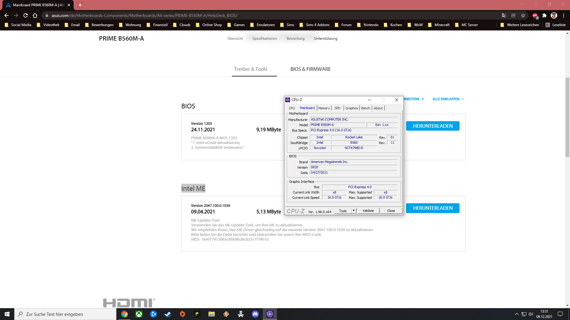

Hey ho ihr lieben,
seit kurzen Fahre ich wieder einen Desk-PC.
Ich habe natürlich auch vor , das Teil gut zu pflegen und mit Treibern zu versorgen.
Habe mal nachgeschaut ob es ein BIOS update gibt und ich wollte im allgemeinen mal nach fragen, da ich wirklich etwas
eingerostet bin , ob es sich lohnt , bzw. nötig ist BIOS Up zu Daten ?
natürlich sollte man alles auf UptoDate halten, aber ich frage lieber die Experten , nicht das ich mir was zerschieße
Funktioniert alles so, wie es funktionieren soll, auch bezgl. der Performance? Dann lass das alte Bios in ruhe seinen Job weitermachen.
Reaktionen: Baal Netbeck
Ja lohnt. Früher hat man zwar mal gesagt, dass, wenn man kein Problem hat, das nicht zwingend tun sollte.
Heutzutage sind solche BIOS Updates etwas komplexer, da gehen Firmware-Updates für Onboard-Komponenten mit ein, ebenso wie Microcode Updates für CPUs usw. Die Menge an kleinen Fixes und Verbesserungen ist halt einfach größer als früher.
Deshalb, meine Meinung: ja lohnt sich.
Wenn Du kein Problem hast -> Never change a running system ;)
Reaktionen: Dama und ferris19

Wenn ich in dem Changelog zur 1203 lese: " ... 2. Systemstabilität erhöhen ...", würde ich es einspielen, mindestens aber im "Hinterstübchen" behalten. Wer weiß, wann es einem auf die Füße fällt.

Ich habe jetzt mal ein bisschen geschaut , und man kann das BIOS auch VIA Internet Update ?
Ist das schlauer , oder sollte man das wirklich von der , in dem Fall , Asus Seite runter laden ?
Im Prinzip sollte das Wurst sein, da die Internet Upgrade Funktion ja nicht direkt aus dem Netz in die Firmware hineinlädt, sondern auch erstmal die Datei runterlädt und verifiziert. Alles andere wäre ja grob fahrlässig. Mit dem Selberherunterladen stellst du schlicht sicher, dass du selbst die richtige Datei ausgewählt hast und umgehst so gesehen irgendwelche Bugs beim Internet Upgrade Prozess.
Im Nachgang, also sprich sobald die Datei da ist, ist der Vorgang der gleiche.
Nein via Internet riskierst du Verbindungsprobleme und kaputt. Besser mit USB Stick.
