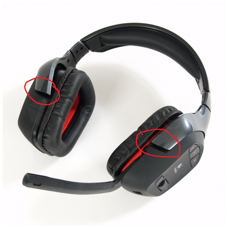

Moin,
Hab ein Problem mit meinem G930. Das Headset quietscht (mechanisch, ansonst funktioniert alles) bei leichten Bewegungen. Da es die Ohren komplett umschließt, hört man das Geräusch deutlich und es nervt. Auf dem Bild sind die Stellen markiert, die das Problem verursachen. Hat jemand das selbe Problem?
Gruß
Ja hatte ich auch. Schrauben lösen, Abdeckung abnehmen und die kleinen Dinger mit Teflonspray behandeln. Fertig...
Das Problem ist wahrscheinlich nicht die markierte Stelle, sondern das dreieckige Plastikteil drüber...
mit sowas zum Beispiel:
http://www.amazon.de/NIGRIN-72241-H...8&qid=1393883444&sr=8-6&keywords=teflon+spray
Ist trocken, riecht nicht, schmiert nicht, und perfekt um knarzendes Plastik zu behandlen.
