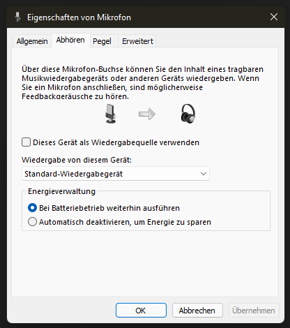

Vielleicht ist die Abhören-Funktion aktiviert?
das wo man sich selber hört? war am anfang an, habs aber inzwischen auf 0. ich denke mal 0 und deaktiviert ist dasselbe? zumindest sah ich da keine option

Sieht so aus:
