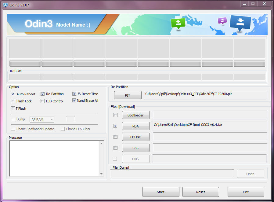

In Odin:
1. hacken bei auto reboot*re-partition*f.reset time
2.
GT-I9300.PIT** als pit file
3. handy im DL modus dran und flaschen.
Nach Neustart !
3.
https://www.dropbox.com/s/895o51vfplh5s94/CF-Root-SGS3-v6.4.zip?dl=0 ganz normal flaschen.
sodern du eine externe sdkarte hast mach den bootloader drauf und dann per cwm flashen.
wenn das nicht hilft bzw es immernoch nicht klappt dann wie bei schritt 1. aber diesmal noch * Nand erase all hacken setzen.

nochmals flaschen mit auto reboot* Re-partition* f.resettime UND *nand erase all
.pit-file und https://www.dropbox.com/s/895o51vfplh5s94/CF-Root-SGS3-v6.4.zip?dl=0 setzen und handy im Dl modus anschließen und flashen.
frage ist wie lange das Gerät im DL modus bleibt, weil eine stock rom zu flaschen dauert gerne mal bis zu 3 min. kannst versuchen es ohne die .pit file zu flashen.
wenn du es mit .pit file flasht und es dabei verreckt liegt die gefahr es zu bricken bei 99% und dann hilft nur der jig oder garnix..
So?
