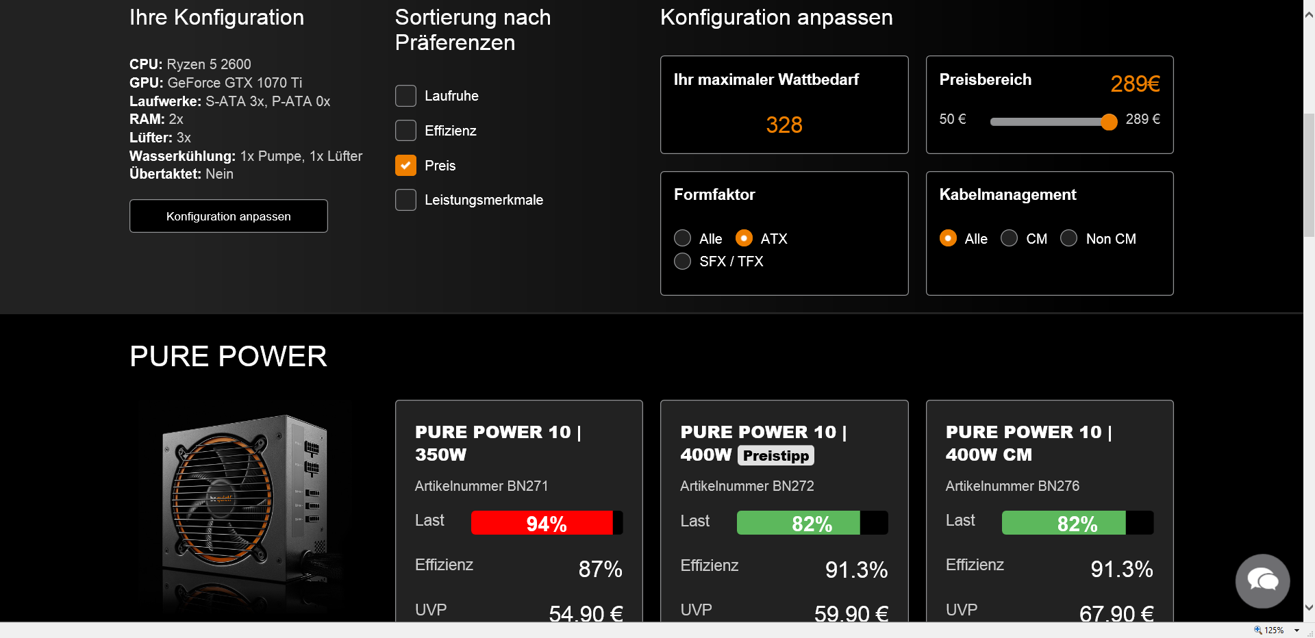

Auf der BeQuiet Seite habe ich mal das System( Ryzen 2600, GTX 1070 Ti, und Rest) getestet und das Pure Power 10 400 Watt wäre bei einer Auslastung von 89% und im gelben Bereich. Empfohlen wird ein Wirkungsgrad von 50-80%. Ist das wieder mal einer dieser Verkaufsmaschen oder wäre ein Be Quiet Pure Power 10 500 Watt hier besser angebracht?
MMn keine Verkaufsmasche; ich würde bei einer R5 2600 CPU und einer GTX 1070 Ti GPU auch zu einer 500W PSU greifen. Noch dazu, da der Preisunterschied zwischen der "BQT PP10 400W" und der "BQT PP10 500W" gerade mal 8,- beträgt.
Der Unterschied ist nicht das Problem, nur hätte ich das 400 Watt Teil schon da.
Na ja, wenn du es schon hast ...
...ich habe es mir jetzt mal mit dem BQT PSU Kalkulator angeschaut; die 400W PSU sollte ohne OC möglich sein:
Ich hätte beim Netzteil jetzt keine bedenken ,Qualität ist gut , da reichen 400 Watt .

diese NT-rechner kalkulieren den verbrauch schon sehr großzügig. auf die gefahr hin mich zu wiederholen: 400W reichen.
