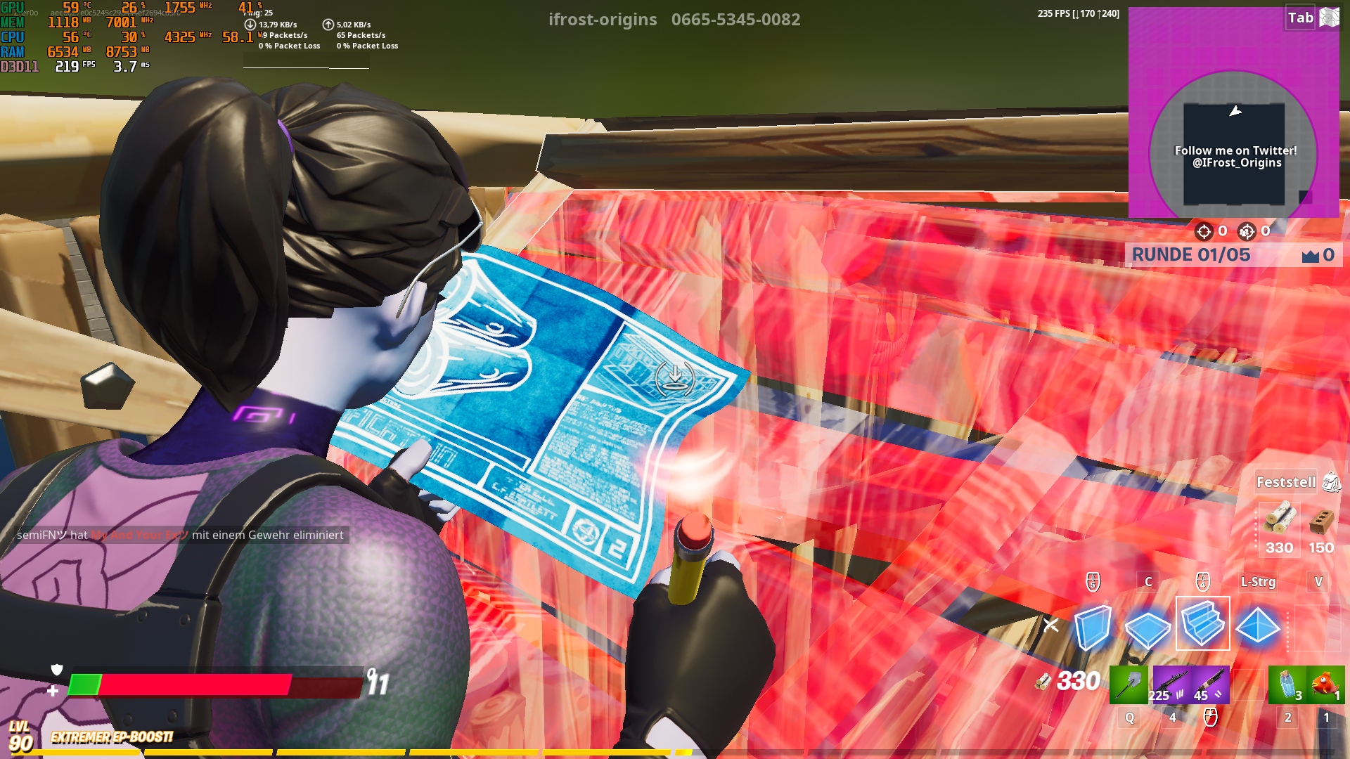

Mach dir mal mit MSI AFTERBURNER ein detailliertes Overlay, wo man alles sehen kann ...
FPS, Frametimes, Temperaturen, Takt, Auslastung, etc ... (für CPU & GRAKA).
Mach davon Screenshots, wenn du denkst es ruckelt und lad die hier mal hoch.
Vielleicht sehen wir da ja auch etwas.

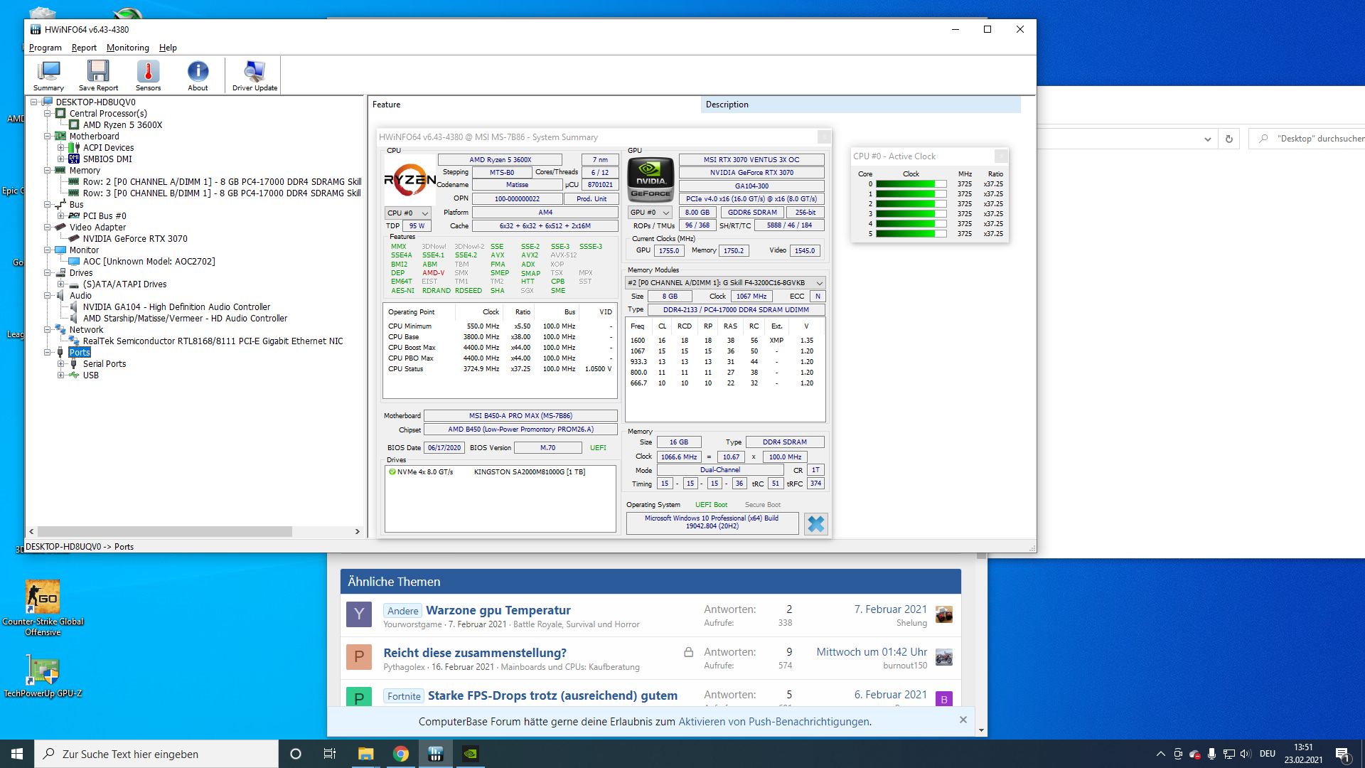

Und bitte mal von dem tool auch ein screenshot machen (da sehen wir dein system auf einem blick)
-> "HWInfo"
Hier mal ein Link zum video in Game, leider merkt man nicht wie es im Spiel ruckelt, aber die FPS usw. sind aufgelistet:
Und hier der screenshot:
Dein Ram ist nicht richtig eingestellt. Läuft nicht mit 3.2Ghz.
Stolpern im Moment so viele drüber ...
Du aktivierst XMP oder DOCP im Bios (Eins von beiden gibt es nur, je nach Board/Bios, ich möchte mir jetzt Deins nicht ergoogeln).
Ich finde es irgendwie nicht, hab auch im internet recherchiert. Gibt es irgendwo eine Anleitung ^^
Das mit dem RAM hab ich mir schon irgendwie gedacht, bei AMD-Systemen ist das anscheinend echt brutal im Leistungsverlust.
Bei Intel war es vergleichsweise geringer im Unterschied.

Laut HWiNFO stecken die RAM Riegel glaube in den falschen Slots also kein Dual Channel !?
Steht doch MODE Dual Channel
Und du bist absolut zu 100% sicher, dass dein Monitor auch wirklich mit 240hz läuft, dein AdaptiveSync aktiv arbeitet? Nicht, dass du ohne vsync einfach ein tearing meinst ...
weil wenn wir es nicht im video sehen, könnte das mit deiner ausgabe zu tun haben.
schalt dir mal die temperaturen an, dass man CPU und GPU sieht. gerne auch pro core.
vielleicht ist da ja was zu warm. lass mal den Temperatur-sensor von HWINFO (oder hwmonitor) im hintergrund laufen und guck was so die maximalen werte sind. vllt überhitzt ja auch deine SSD. ohne die infos können wir nur wie im Lotto raten.
und aktivier neben FPS auch die weiteren FPS wie min-FPS, 99%-percentil, usw. da sieht man dann gewisse drops.
Ja Monitor funktioniert einwandfrei, adaptiveSync aktiv..
Ist das aber normal das bei MEM nur 1118 Mb sind ?
Es sind MB und nicht Mhz. Schau Dir Deinen Screenshot nochmal in Ruhe an :-)
