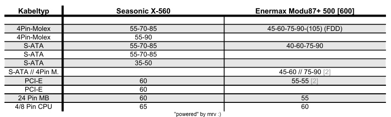

Ah und das mit den Netzteilkabeln und der Kabeldurchführung könnte uU mit dem Enermax-NT net hinhauen. Die sind beim Seasonic jeweils 5cm länger und ohne die 5cm hätte es bei meinen Komponenten net gepasst. Die Kabelbemessung allgemein war auch nen Kriterium für mich. Hab dazu auch noch ne Tabelle gemacht. Kann dir die bei Interesse mal uploaden.
Ja bitte, das ist durchaus ein Entscheidungskriterium.
Silent sollte es auch unter Last so weit wie möglich sein.
Da is die Tabell. Etwas kryptisch vielleicht. Die Zahlen geben immer die cm-Länge an, bei der sich der jeweilige Anschluss befindet. Bei Fragen, einfach melden ;)
Quelle der Daten sind Reviews bzw. Herstellerangaben.

Ob die anderen lange genug sind, musst du selbst nachsehen. Die Kabel vom Seasonic sind schon ziemlich lang und der 4Pin ans Mainboard war der absolute Krampf, ging gerade noch so. Selbst wenn da nen anderer Hersteller die selbe länge angeben würde, könnte das noch schief gehn wenn z.B. das Kabel auch nur n Tick steifer ist oder so. Also schauen, dass die Kabellänge mindestens 5cm länger ist als beim Seasonic wenn du sicher sein willst. Oder müsstest hat quer durchn PC verlegen.
