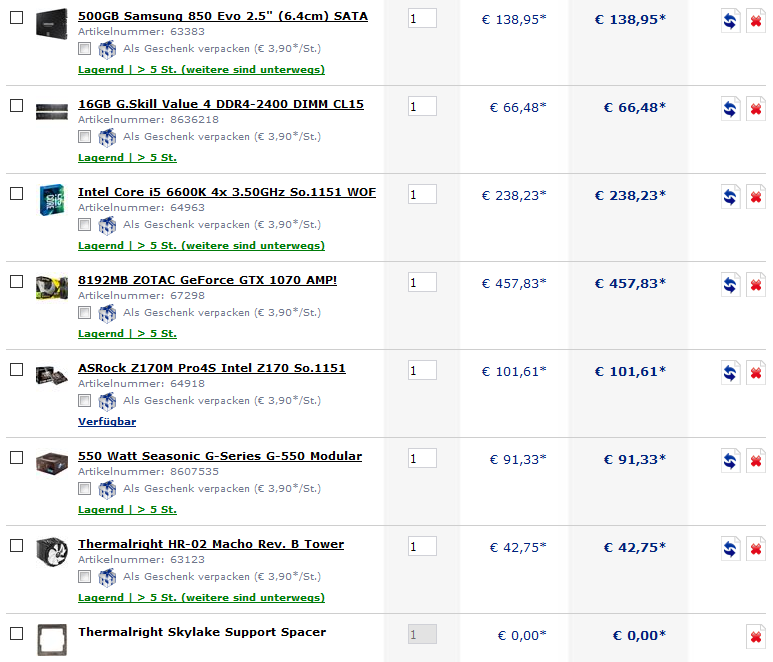

EDIT:
Haba mal auf mf was zusammengestellt
Dein Mainboard hat den falschen Sockel, du benötigst ein Z-Board, um die CPU übertakten zu können mit dem Sockel 1151.
Was ist aus dem Mainboard aus deiner letzten Zusammenstellung geworden?
Nimm die bessere EVGA 1070 FTW mit RGB und besseren PCB
Es gibt 5/10 Jahre Garantie gegen Aufpreis
http://eu.evga.com/support/warranty/extended.asp
H97 passt nicht -) Asrock Z170 Extreme4
Corsair RM550X mit 10 Jahren Garantie
