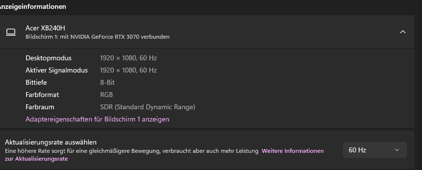

Was zeigt Dir denn Windows Einstellungen -> System -> Anzeige -> Erweiterte Anzeigeeinstellungen an?
Bevor ich darauf antworte, also es ist so, ich habe z.B auf dem linken Monitor in den normalen und auch mal in den Nvida Settings die 144Hz eingestellt. Dann bin ich mit der Maus auf den Gaming Monitor gegangen habe irgendwas angeklickt dann hat er sich direkt wieder auf 60Hz runtergestellt. Quasi als wäre ich in den Monitor reingetabbed, wenn du verstehst.
So, jetzt habe ich die Monitore abgestöpselt von der Graka und die Hz wieder hochgestellt, jetzt würde es theoretisch funktionieren, ich kann klicken und es stellt sich nichts um.
Edit: Nvm, ich glaube es hat sich wieder umgestellt.
Hier noch der Screen. Ist ja, wie oben schon gesagt, Windows 11. (Screen bevor ich es obvious umgestellt habe.)
