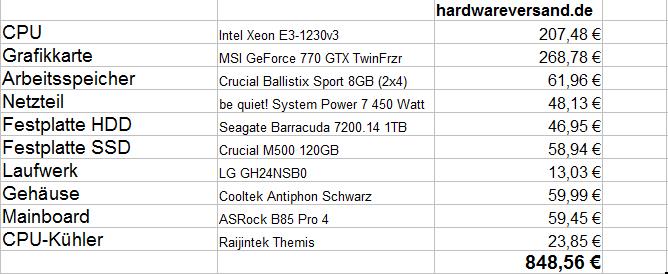

Evtl. so?
1 x Seagate Barracuda 7200.14 1TB, SATA 6Gb/s
1 x Crucial M500 120GB, 2.5", SATA 6Gb/s
1 x Intel Xeon E3-1230 v3, 4x 3.30GHz, Sockel-1150, boxed
1 x Crucial Ballistix Sport DIMM Kit 8GB, DDR3-1600, CL9-9-9-24
1 x MSI N770 TF 2GD5/OC Twin Frozr Gaming, GeForce GTX 770, 2GB GDDR5
1 x ASRock B85 Pro4 (90-MXGQB0-A0UAYZ)
1 x Raijintek Themis (0P105255)
1 x Cooltek Antiphon schwarz, schallgedämmt (600045760)
1 x be quiet! System Power 7 450W ATX 2.31 (BN143)
830,- Zwar bissel drüber, dafür mit SSD und Mainboard ;)

Diese Aufstellung gefällt mir auch ziemlich gut. Die 30€ drüber sind kein Problem. 800€ ist mein Richtwert. Einige Euronen drüber oder drunter ist schon zu verkrafte, zu mal ich wirklich eine einmalige hohe Investition tätigen und für die nächsten Jahre meine Ruhe haben möchte.
Ich muss ehrlich sagen, ich war und bin eigentlich schon immer großer NVIDIA-Fan, deswegen würde ich es aus Prinzip eher bevorzugen, eine NVIDIA auch einzubauen. (Was aber bedeuten soll, dass wenn es schlagkräftige Argumente gibt KEINE NVIDIA zu kaufen, ich selbstverständlich in Erwägung ziehen würde, eine AMD Radeon zu kaufen)
Was mich an der NVIDIA stört ist die 256-Bit Schnittstelle... die ATI hätte ja 512Bit, oder mindestens. 384 Bit. Sind 256 Bit zukunftssicher für so ein System und solch eine Investition?
Und was das Gehäuse angeht, da gucke ich heute Abend mal wenn ich wieder zu Hause bin, kann natürlich sein das ich mich da geirrt habe.
Die Empfehlung für die GTX 770 ist eher der Verfügbarkeit geschuldet.
Prinzipiell würde ich auch eine R9 280X empfehlen (eben wg. 384bit und 3 GB RAM), aber die guten Karten (HIS, Asus) sind entweder nicht lagernd oder im Moment zu teuer.
Für FullHD macht es auch eine GTX770 und bei dem Rechner wirste wahrscheinlich eh in 2-3 Jahren eine neue Grafikkarte kaufen ... von daher spricht erstmal nichts gegen die GTX 770, v. a. wenn du eh auf Nvidia stehst und den Strom selber bezahlst...
Das GA-H87-HD3 ist ein gutes Board, nur halten sich die Vorteile gegenüber dem B85/H87 Pro4 von AsRock in (sehr engen) Grenzen ... falsch machst du damit nichts...

nun gut, beim Motherboard hast du mich überzeugt. Wenn du sagst es muss nicht unbedingt das Gigabyte sein, kann ich mich auch mit dem ASRock zufrieden geben.
Womit ich aber immernoch nicht ganz einverstanden bin ist die Grafikkarte..also ich würde schon gerne eine Grafikkarte haben, mit der ich wie erwähnt dann auch lange meine Ruhe habe. Bedeutet: Ich will mir ungerne in 2-3 Jahren eine neue Grafikkarte kaufen.
Ist jetzt die Frage: Lohnt es sich deshalb einmalig mehr in eine R290 beispielsweise zu investieren? Da ist ja auch eine 512 Bit-Schnittstelle drin die mir ziemlich gefällt....bzw. da ich ja wie bereits erwähnt ein NVIDIA-Fan bin, welche wäre die NVIDIA-Alternative zur R9 290? (Also auch mit 512Bit-Schnittstelle)
Jedenfalls habe ich mal deine Zusammenstellung im Anhang gesteckt, kannst ja einmal drüber gucken ob da nichts fehlt.

Nein. Die braucht nur 1x PCIe 2.0 oder 3.0. Dual Slot heißt lediglich, dass der Kühler ungefähr die Höhe von 2 Slotblenden hat. Das Cooltek Antiphon hat 7 PCIe Slotblenden.
Ah, das klingt plausibel. Danke!
