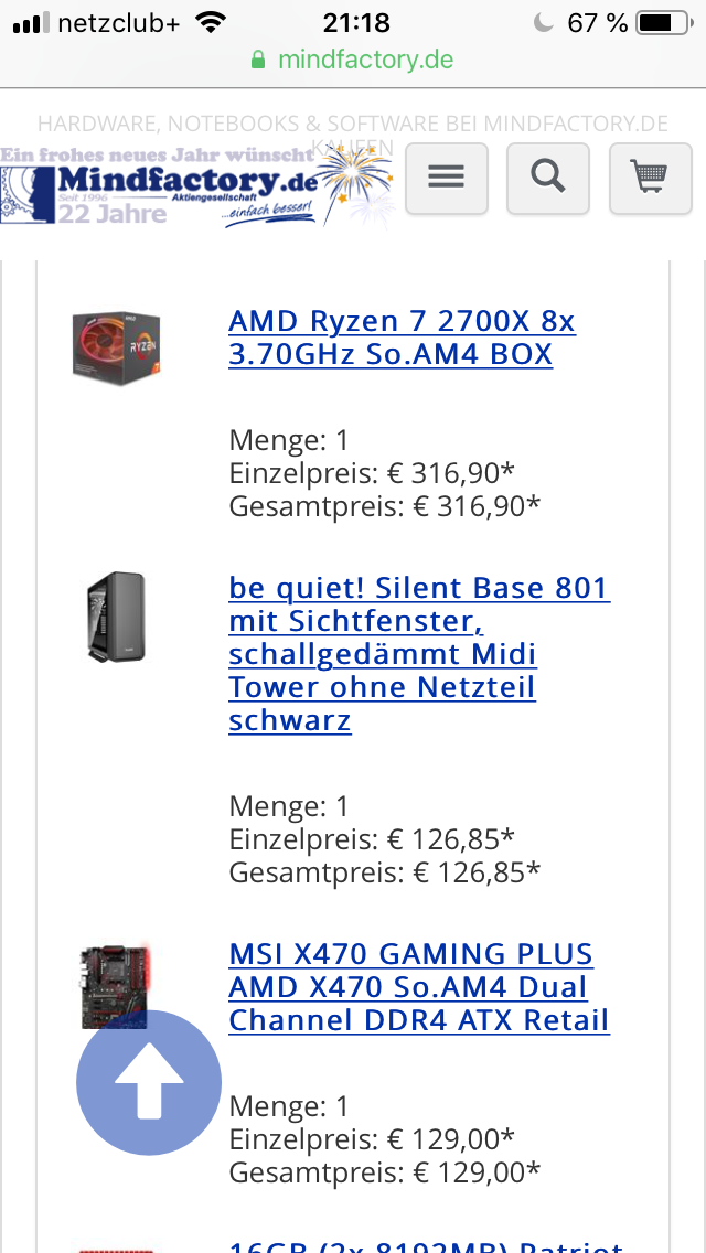

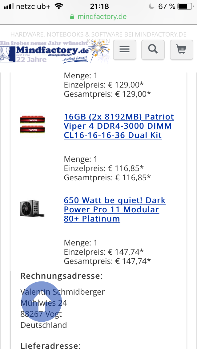

Das wurde gekauft: welche gpu macht mehr Sinn?
@Nightfly09 ist das FreeSync das wirklich wert? Hab bisher schon den Eindruck das die Rtx 2070 einfach ein bisschen mehr kann
@Frank Knox:
vorteil Vega 64:
Freesync
vorteil 2070:
RT
stromverbrauch
leistung ist ähnlich mit leichtem vorteil für die 2070. der vorsprung ist mMn nicht groß genug um Freesync zu "kompensieren", mich persönlich würde bei der Vega 64 allerdings der verbrauch stören.
warum hast du dir das sehr teure DPP11 gekauft? ein Straight Power 11 hätte es auch getan. und warum nicht das B450 Gaming Pro Carbon?
Die Komponenten wären zwar nicht unbedingt meine erste Wahl gewesen, jedoch sollte sich daraus trotzdem ein sehr gutes System ergeben. An meiner Empfehlung für die Vega ändert sich durch die Wahl der anderen Komponenten jedoch nichts. Ich weis ja nicht was du damit meinst, das die RTX "mehr kann", Free-Sync gehört aber auf jeden Fall nicht dazu.
Und kennt jemand die Palit Mods bei den 2070? Taugen die was?

@Deathangel008 Beim Mainboard hat mich das Gekaufte einfach mehr angesprochen... der straight Power war ausverkauft, und ich dachte mit dem DPP11 mach ich sicher nix falsch

JetStream/GameRock sind sehr gut, die anderen naja bis meh. es gibt btw auch andere anbieter als MF.
was genau hat dich am X470 Gaming Plus "mehr angesprochen" als am B450 GPC? beim NT hast du halt unnötig viel geld ausgegeben. schlecht ist das DPP11 nicht.
