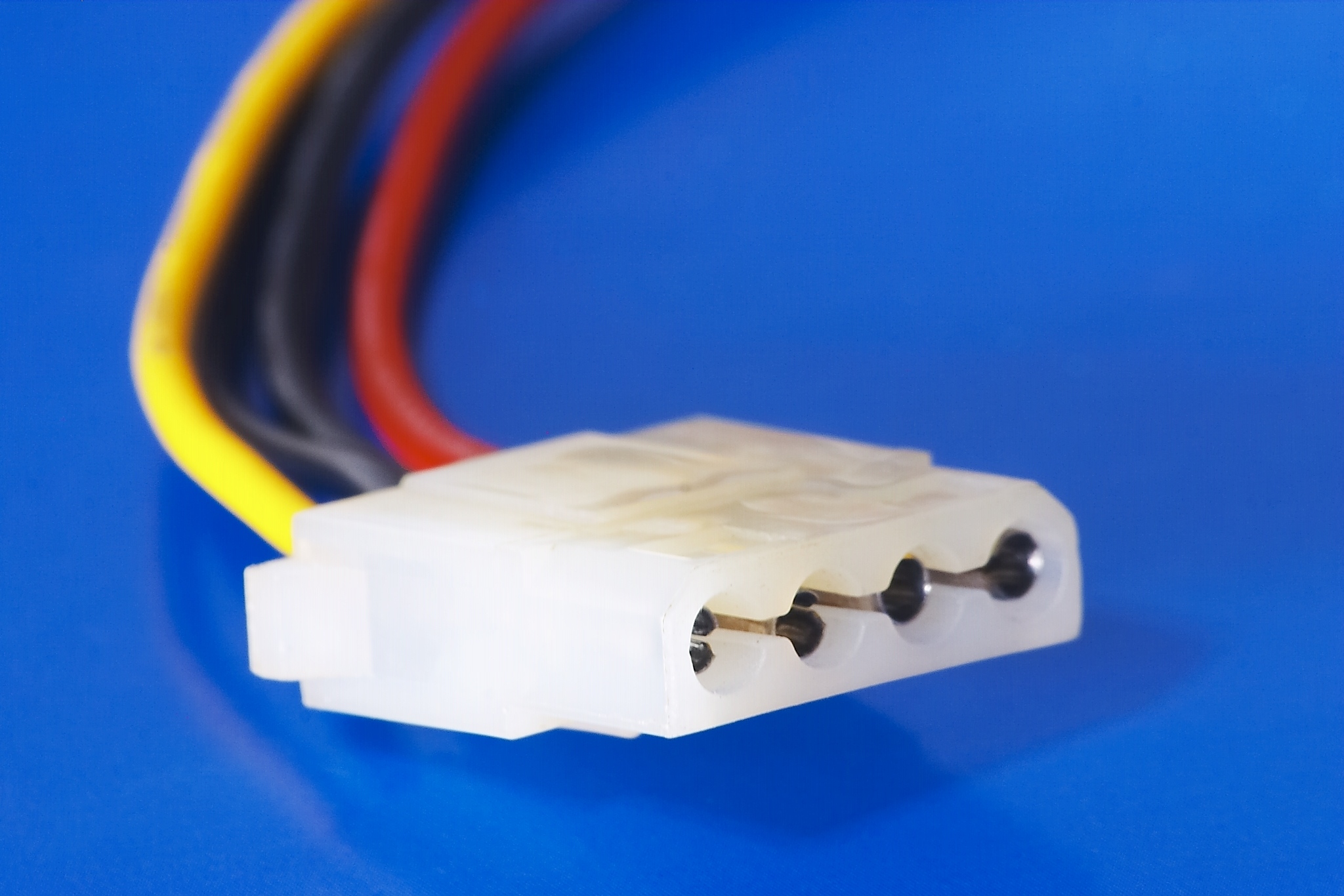

Wo genau muss ich den 4 Pin Molex Stecker vom Gehäuse einstecken? (Welcher Platz am Netzteil? und welcher Stecker?)
@JollyRoger2408 @Deathangel008 @madzzzn

@Deathangel008Deathangel008 schrieb:@Prince55:
an nen Molex-stecker natürlich, passt ja auch sonst nirgendwo.
Hab ja an dem Fractal Netzteil kein Molex Platz.. deshalb die Frage..

@Deathangel008Deathangel008 schrieb:wie kommst du darauf? das Ion+ 860P hat 4 Molex-stecker
Stecker !? Ja war dabei aber auf welchen Steckplatz am Netzteil muss es dran, das ist meine eigentliche Frage. Am unteren Stelle muss es rein ok aber welches ist richtig? Ganz links? Mitte? Ganz rechts?
Ich weiß nicht genau ob es für die Lüftersteuerung ist aber wenn ja wie soll ich es denn an das MB dran machen?

@Prince55:
FD nennt die Molex-Stecker "Peripheral". der entsprechende kabelstrang ist NT-seitig als 6pin ausgeführt. am NT befinden sich 4 6pin-anschlüsse die mit "SATA / PERIPHERAL" bezeichnet sind. was verunsichert dich da bzw was ist unklar?
3pin passt auf 4pin, PWM funktioniert halt nicht.
edit: nicht unbedingt "schlecht", aber dumm. übers MB kannst die abhängig von diversen temps steuern.
@Deathangel008 danke mit dieser Antwort kann ich eher was anfangen.
3pin Stecker einfach bei dem 4 Pin Steckplatz einsetzen und es klappt? PWM funktioniert nicht mehr.. was ist bitte PWM und schlimm das es nicht funktioniert?

DAs Ding sieht aus wie auf dem Bild (in deinem Fall wird der Stecker wohl schwarz sein) und hängt gemeinsam mit den SATA Stromsteckern auf einem oder zwei Kabeln der PSU. Der Stecker ist sehr wahrscheinlich für die Lüftersteuerung des Gehäuses, die ich aber, wie auch schon von @Deathangel008 geschrieben, nicht verwenden würde. Ich würde die Lüftersteuerung des Boards verwenden.Prince55 schrieb:Wo genau muss ich den 4 Pin Molex Stecker vom Gehäuse einstecken? (Welcher Platz am Netzteil? und welcher Stecker?)
Ein 3-Pin Lüfterstecker passt ohne Weiteres auf einen 4-Pin Lüfter-Anschluss am Board.
