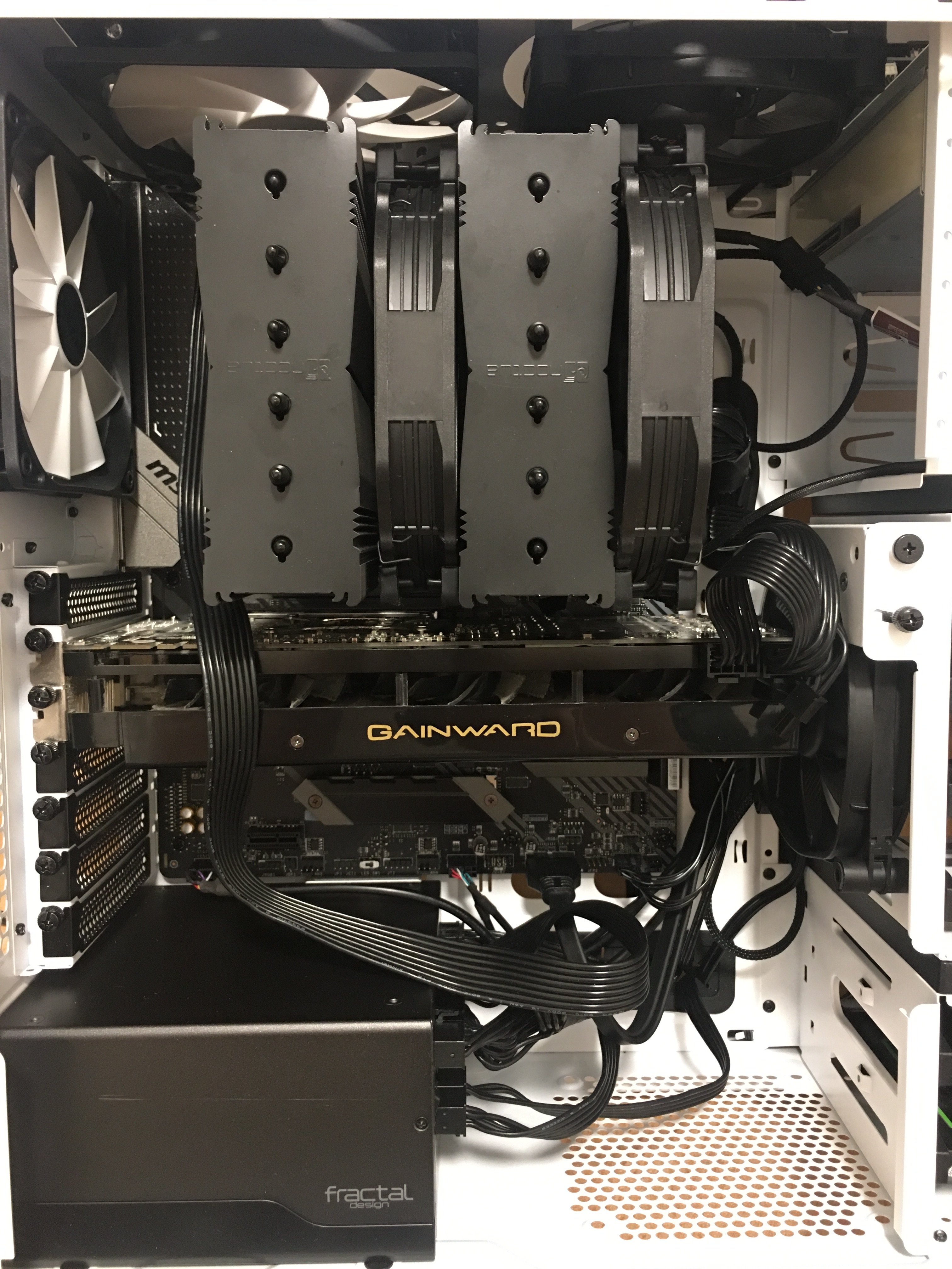

Ich habe die Kabel Fallschherum eingesteckt gehabt. Power Sw und Power Led.. jetzt startet es aber natürlich ohne Bild. Ich werde schauen das ich den BIOS Update hinbekomme.
@DLSS_Cryonaut als Systemplatte nutze ich meine alte normale 2,5 ssd. Die steckt nur dran.
CPU Kabel bekomme ich nicht besser versteckt da es sonst an den Lüftern dran kommt..

@Prince55:
bildschirm ist aber auch an der graka angeschlossen?
kann man das kabel nicht hinter dem MB-tray verlegen?
den HDD-käfig mitsamt (falsch montiertem) lüfter direkt vor der graka würde ich entfernen.

@Deathangel008 ja Bildschirm ist via DP am Graka angeschlossen. Das rote blinken vom BIOS Update hat aufgehört System hat sich Neugestartet aber ich habe immer noch keinen Bild am Monitor..
Also ich komme leider nicht dran da wegen Kühler garkein Platz oben drüber gibt..
Wieso falsch montiert? Wo soll ich es dann lieber montieren? :)
HDD-Käfig muss drin bleiben da ich da noch ne 3TB HDD habe die ich vor 2-3 Jahren mal geholt hatte..
@Prince55:
hmm, ich kann nicht mit gewissheit sagen ob die uralte karte auf dem MB läuft. kannst testweise an ne aktuellere karte kommen? im zweifel auch mal im unteren x16-slot probieren.
andere frage, wie lange hast du gewartet? dauert mWn bei AM4 beim ersten start durchaus etwas bis ein bild kommt.
so dass er luft in richtung graka drückt. reicht der untere HDD-käfig nicht?

@Deathangel008 sooo also über DP habe ich kein Bild bekommen aber über nen alten HDMI Kabel mit Adapter für das weiße Teil zum anstecken habe ich jetzt Bild drauf bekommen und installiere grad Windows drauf.
der untere Käfig reicht leider nicht aus da ich dort 2 SSDs drin habe.
Also einfach den Lüfter in die andere Richtung drehen? Oder wo anders hin?

@Prince55:
interessant. blöde frage, aber der bildschirm war auch auf die richtige signalquelle eingestellt?
mittleren käfig raus und eine SSD einfach auf den unteren legen. bei ner sehr leisen 6800XT wird der käfig eh mit hoher wahrscheinlichkeit im weg sein. wobei sich sehr leise und HDD mMn auch beißt.

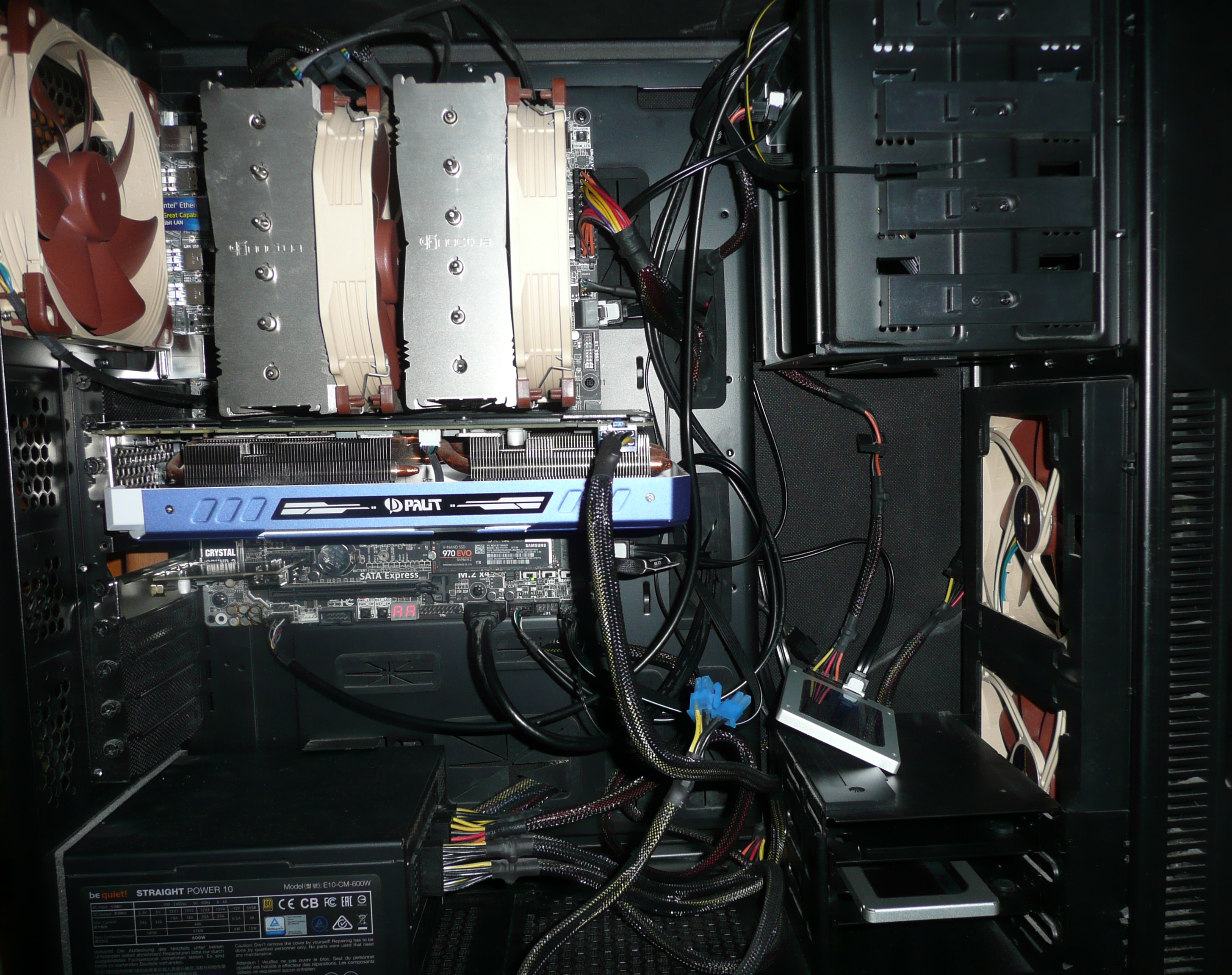

ganz ehrlich, was will man heute noch mit ner 60GB kleinen SSD? wenn die denn unbedingt in betrieb bleiben muss dann pack die HDD an deren stelle und die SSD legst lose auf den unteren käfig, geht auch.
hab ich bei mir aktuell auch so gelöst:
nur dass das ne 512GB-SSD und keine mit 60GB ist:evillol:
Reaktionen: Prince55
