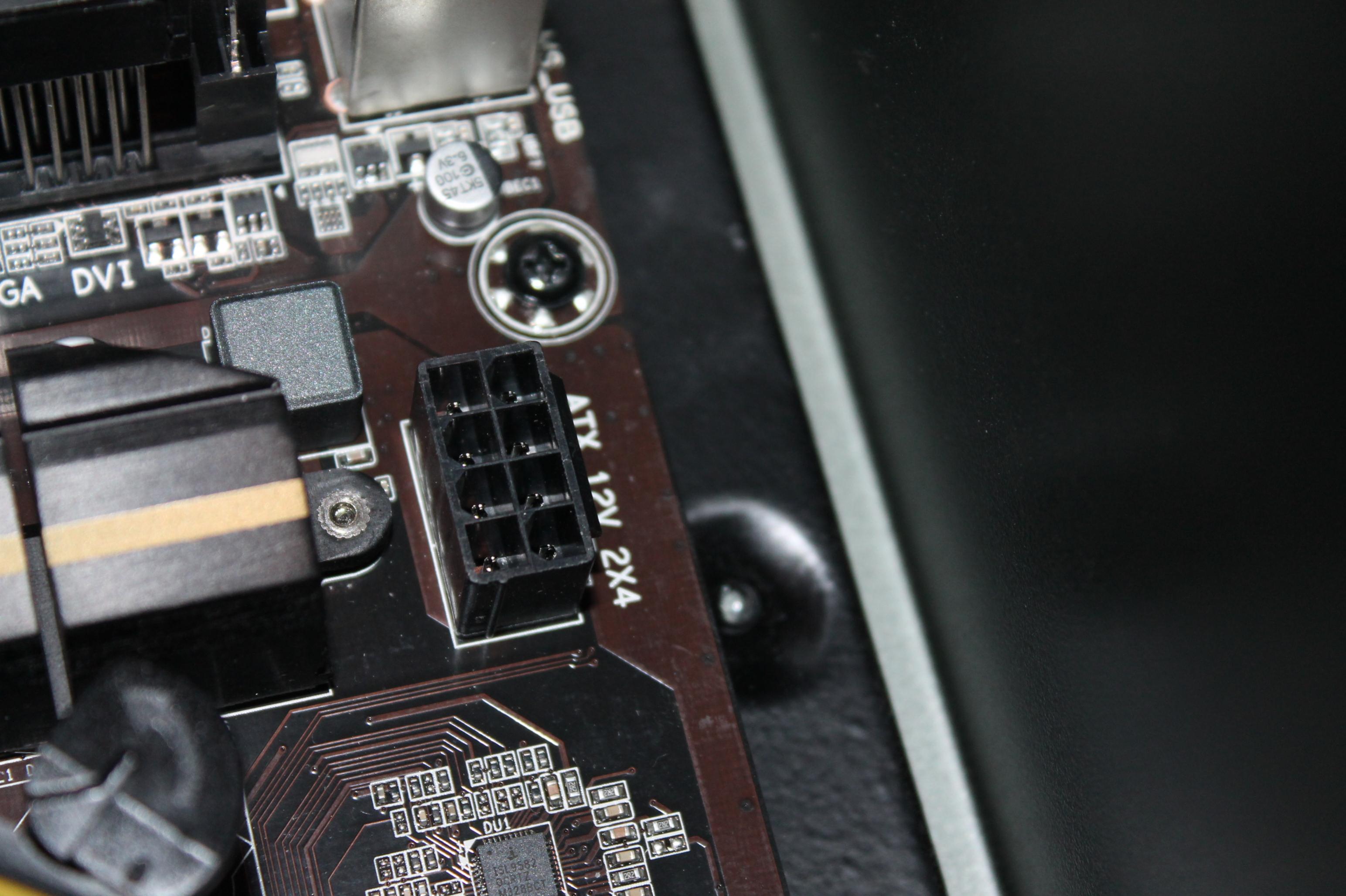

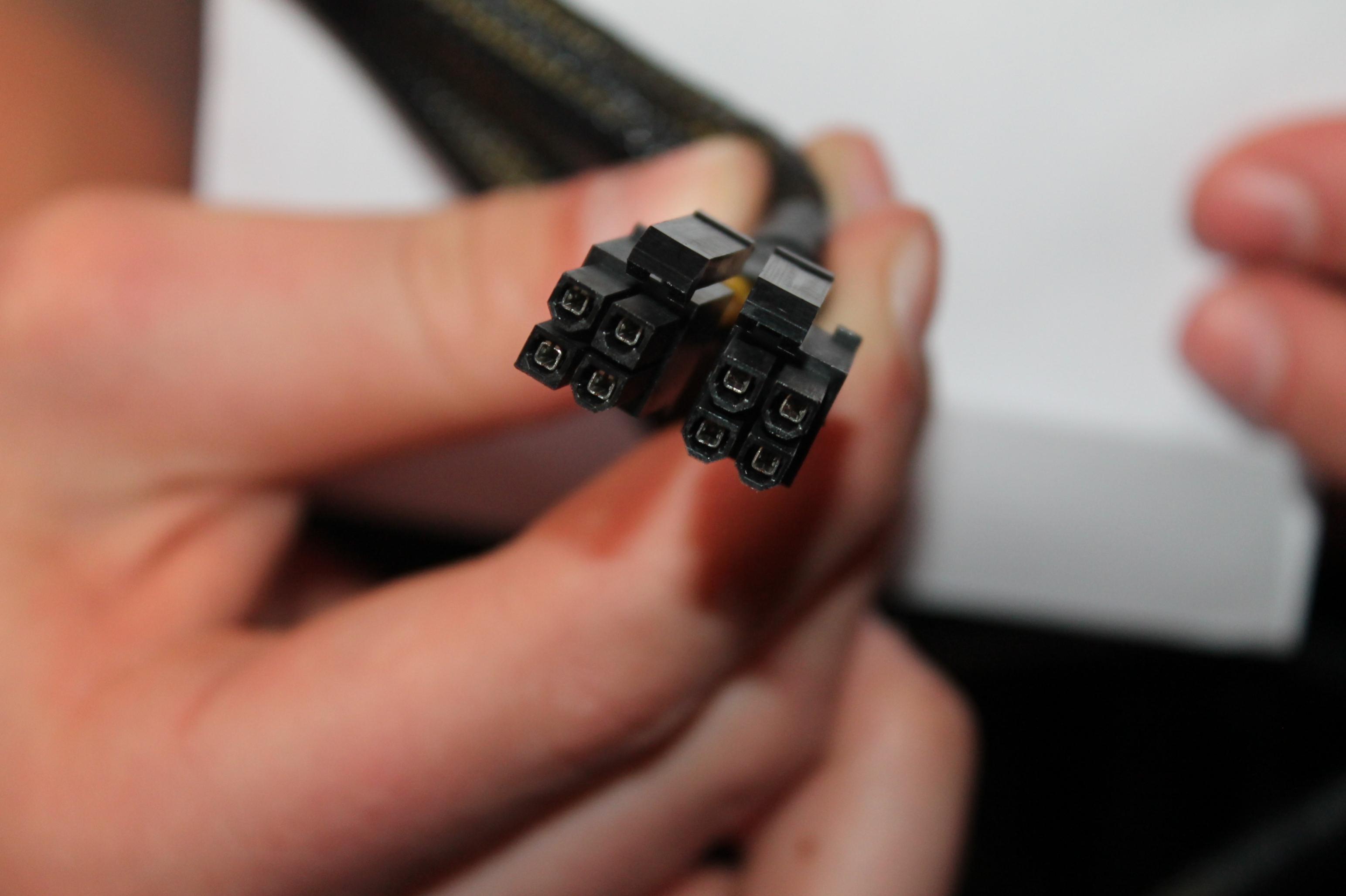

In der anleitung zum pc selber zusammen bauen steht ich soll den p4 stecker vom Netzteil anschliesen.(and MB)
(sind die schwarzen, einer heißt p4 cpu und der andere p8 2cpu)
Dann wahrscheinlcih in den von mir Fotografierten Anschluss aber wie.
oder doch irgendwie die VGA stecker.(blau)
Ich habe keinen blassen schimmer immoment, bitte hilft mir !!!!!!

Du musst die schwarzen Stecker nehmen :)
Die schwarzen Stecker (3. Bild) gehören in die Buchse auf dem 1. Bild.
nur den p4 oder auch den p8?
wenn nur den p4 rechts oder links?
mfg Brook
Die beiden schwarzen Stecker, die du am 3. Bild in der Hand hast, kommen in die Buchse, welche am 1. Bild zu sehen ist. Die Stecker passen übrigens nur richtig in die Buchse; du kannst also nichts falsch machen.

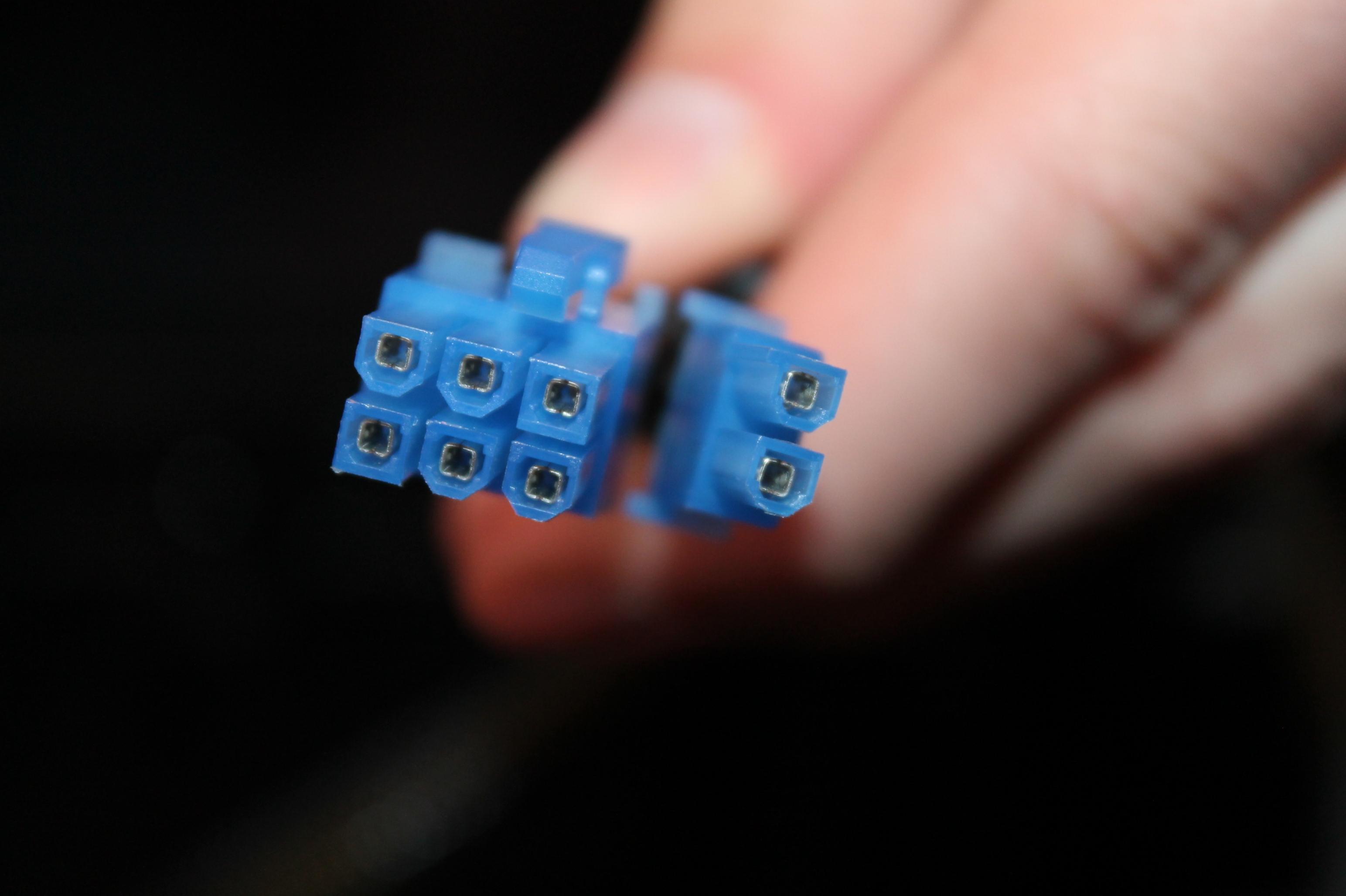

kann ich die beiden blauen stecker(2x3) in dir graka stecken für die lüfter.
die haben genau die geichen stecker wie die mitgesendeten von der Grafikkarte.
Wenn nicht habe ich ein problem.(die hätten dann auf der anderen seite ne buchse für die stromkabel)
Da ich nicht genügent strom kabel dann habe
!!3lüfter im Gehäuse!!

Die blauen Stecker sind für die GraKa.

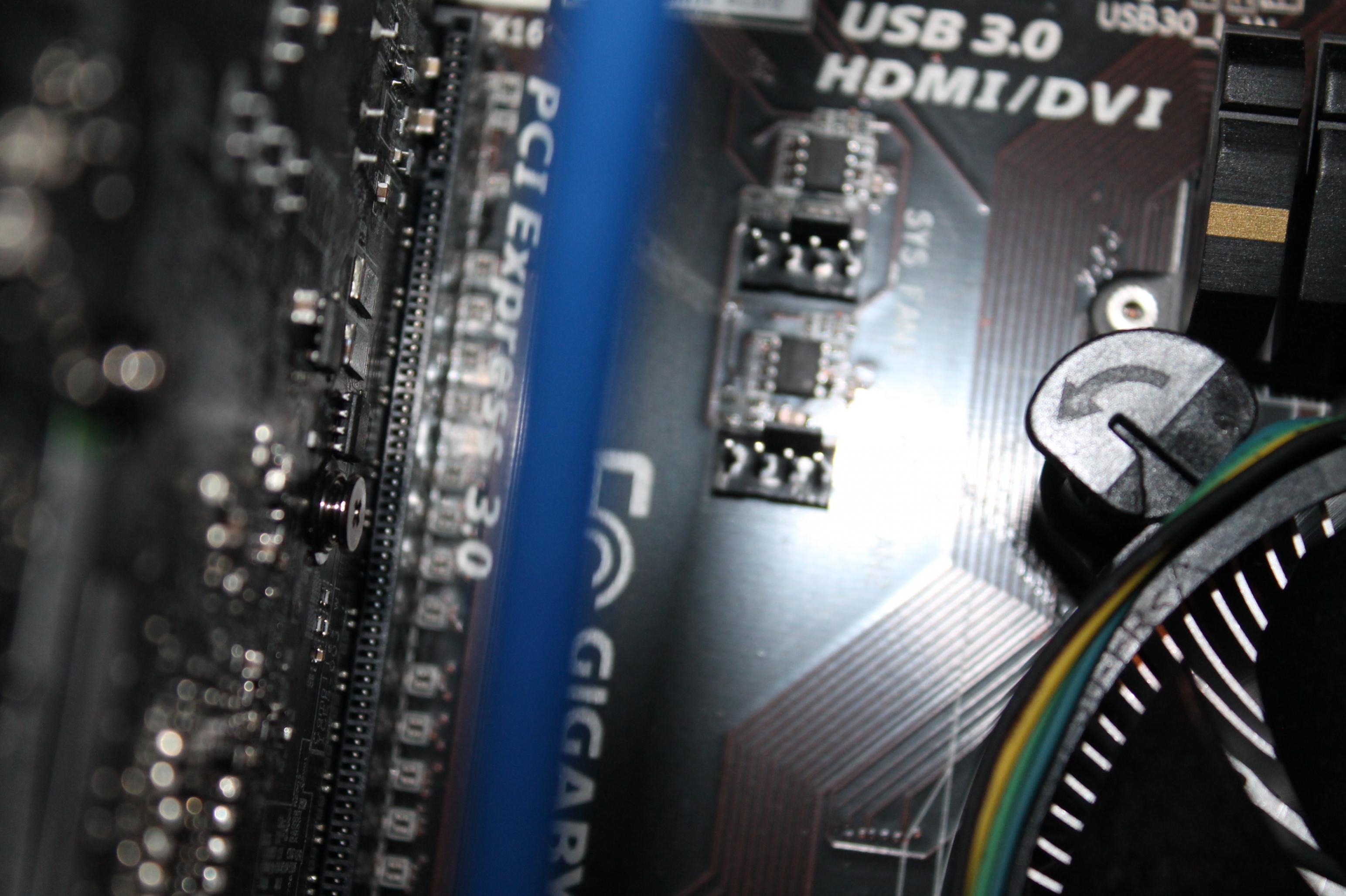

Deine Gehäuselüfter kommen erstmal an SysFAN1 - 3

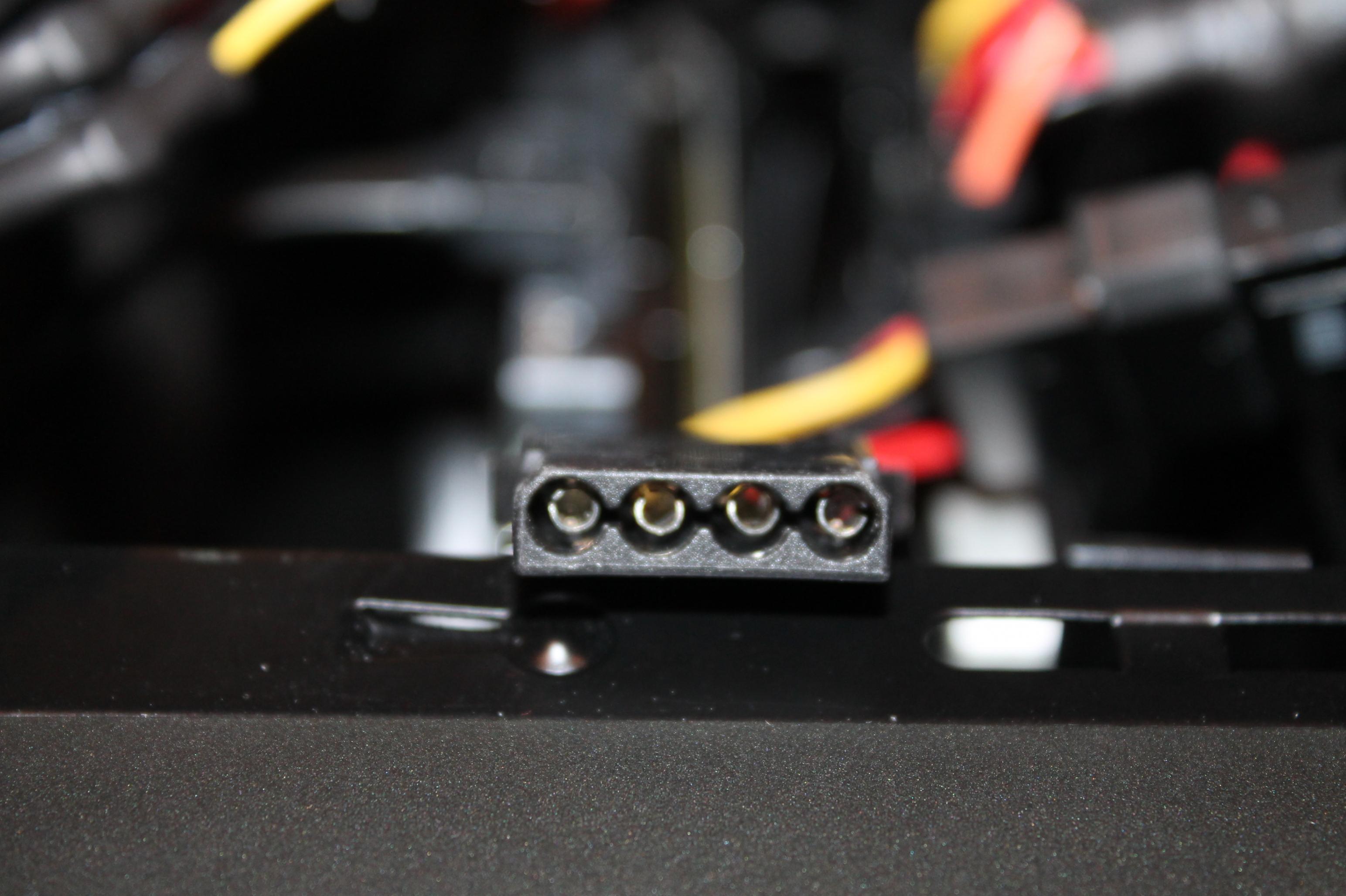

So, meine lüfter passen nicht an sys fan 1-3 (stecker im MB bild 1, stecker und buchse von meinen lüftern in bild 2, also davon halt die stecker un buchse)

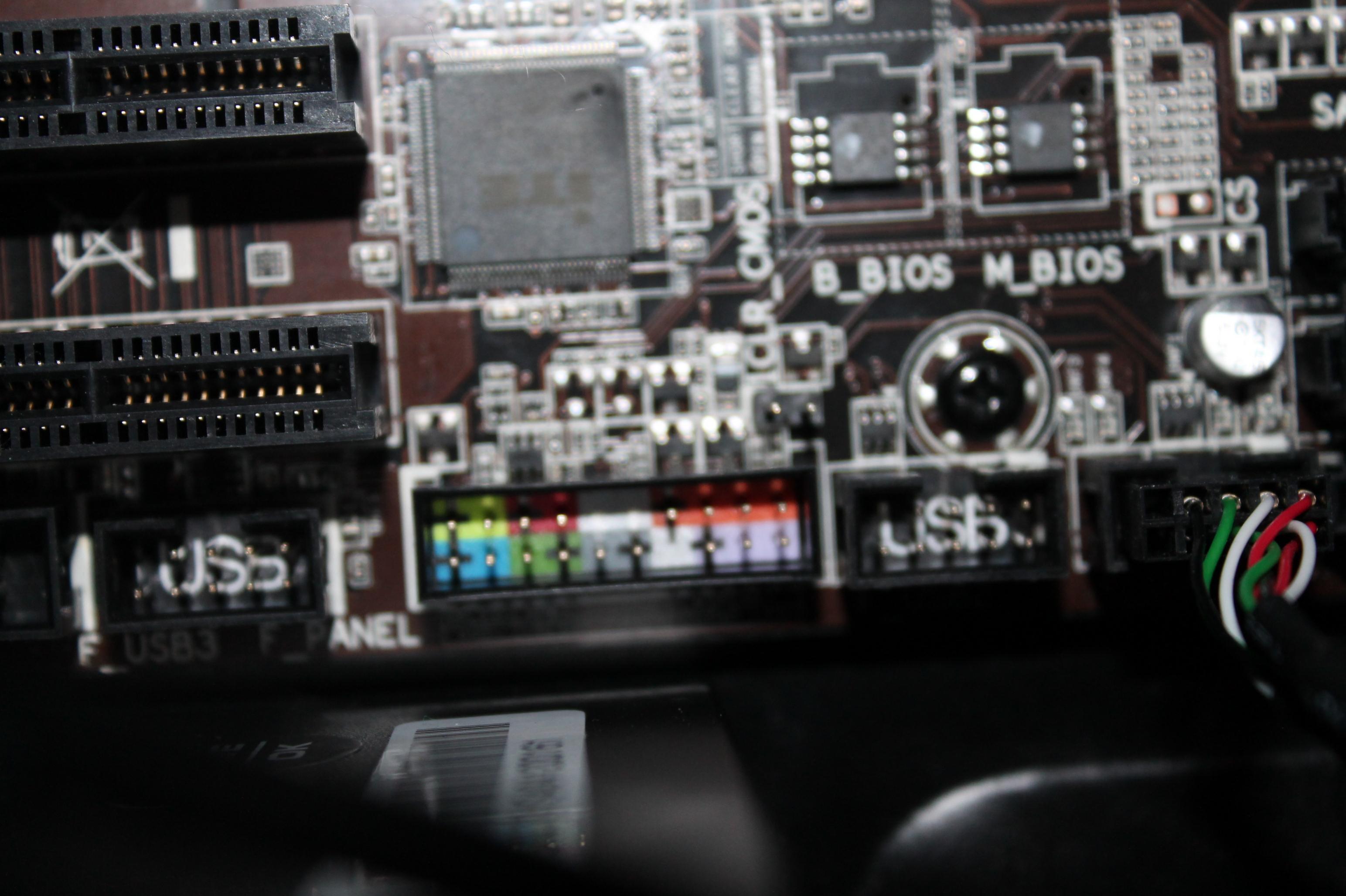

-POWER SW 2x1
-RESET SW 2x1
-POWER LED +/-(2 stuck) 1x1
-H.D.D LED 2x1
und ein stromkabel(foto kommt nach)
zur auswahl habe ich im MB:
- +PLED- 2x1
- +PW- 2x1
- +HD- 2x1
- -RES+ 2x1
- -CI+ 2x1
- +PWR_LED- 3x1
- +SPEAK- 4x1
(da kommen ja die stecker aus dem gehäuse rein oder ????)

OK:
POWER SW 2x1 = +PW- 2x1
RESET SW 2x1 = -RES+ 2x1
POWER LED +/-(2 stuck) 1x1 = +PLED- 2x1
H.D.D LED 2x1 = +HD- 2x1
Schätze das das kein Stromkabel ist sondern das Anschlusskabel für die USB Anschlüsse an der Front
+SPEAK- 4x1 sollte auch belegt werden, war kein Speaker beim Gehäuse dabei? Wichtig für die Fehleranalyse!
Und wenn die Stecker für die Lüfter nicht passen werden das wohl Molex Stecker sein.
molex_stecker_anleitun3pcp-png.402503
Mit diesem Adapter könntest auch die direkt am Board anschließen:
