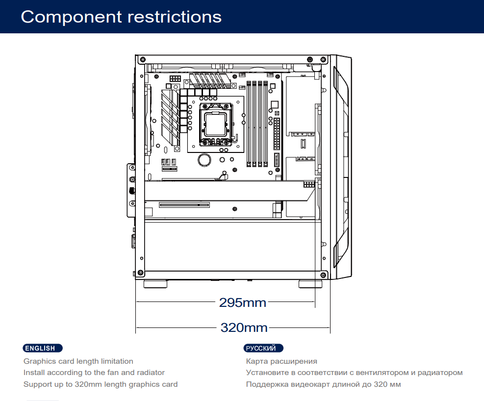

ACHTUNG: lt. Hersteller passt die "Palit RTX 4070 Ti GameRock Classic" (313.9 mm lang) nur in das "SilverStone Fara H1 M Pro", wenn man die Frontlüfter weg lässt, was mehr als nur kontraproduktiv wäre.
Mögliche Länge der GPU im "SilverStone Fara H1 M Pro":
mit Frontlüfter 295mm
ohne Frontlüfter 320mm
https://www.silverstonetek.com/upload/downloads/Manual/case/Multi-FARAH1M-Manual.pdf
