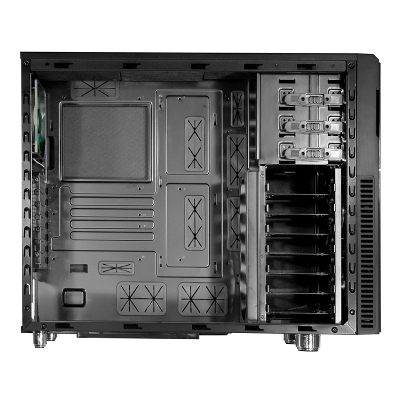

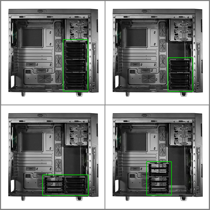

Kann man den HDD Käfig nur komplett ausbauen oder auch zum Teil nur?
Ich nehme an, du meinst ...
Grafikkarten: bis max. 345mm (370mm ohne HDD-Käfig)
... d.h., wenn du GPUs, die länger als 345 mm sind, verbauen möchtest, musst du den HDD Käfig ausbauen. Ohne diesen HDD Käfig passen dann GPUs bis zu einer Länge von 370 mm.
Solltest du die Inno3D GeForce GTX 780 HerculeZ 2000, 3GB GDDR5 verbauen wollen, passt sie locker, auch mit eingebautem HDD Käfig, hinein. Die GPU ist 255 mm lang.
Nein, die iChill mit 6GB. (295) Aber meine Frage war ob man den Käfig nur i.B. einem Stück ausbauen kann oder z.B. in 2 Hälfte.
Wenn ich mir das Bild so ansehe, würde ich sagen, dass man den HDD Käfig nur in einem Stück ausbauen kann.

Ja, so wie @PCTüftler sagt; schau es dir einmal an:
