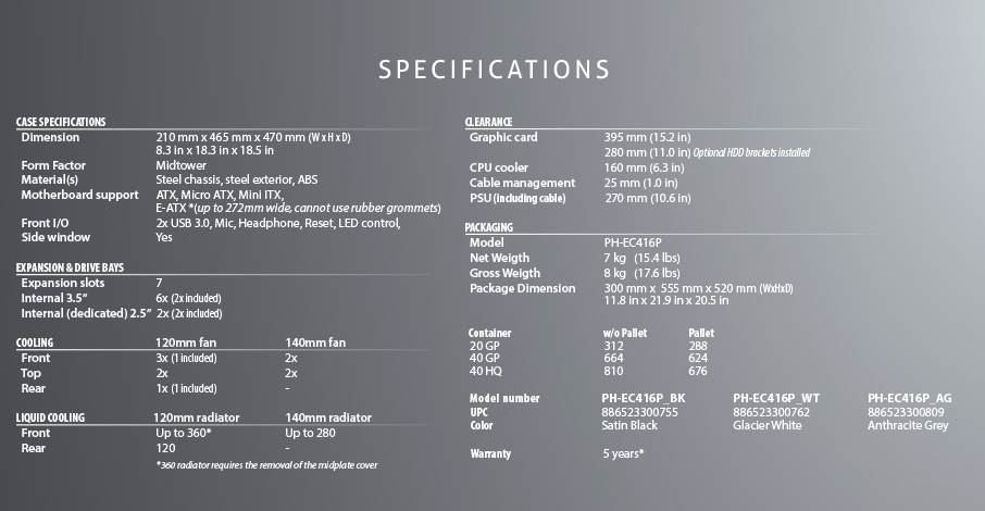

1. Bei dem Datenblatt des Towers steht "Erweiterbare Lüfter: 2x 120mm, 2x 140mm", der vorgeschlagene Lüfter ist aber 150x129x162mm groß. Der passt doch dann garnicht rein, oder?

1. das erste sind die maße für die gehäuselüfter, das zweite sind die vom cpu-kühler.

stop. hab ein fehler gemacht in der zusammenstellung. die haben wohl die angaben erneuert. jetzt passt in das gehäuse nur noch cpu kühler bis 160mm. der macho ist aber 162mm. hab nur grad keine zeit abzuändern.
alterntiv gehäuse define R5 in schwarz mit fenster.

was das gehäuse betrifft:
wenn du ein so breites gehäuse nimmst und beim i5 6600k bleiben willst, dann kannst du als kühler auch gleich einen leistungsfähigeren Thermalright True Spirit 140 Power nehmen.
Naja, das neue Gehäuse kostet 30€ mehr als das alte. Das ist tragbar, zumal ich das ja für den Lüfter brauche.
Zwischen den beiden Kühlern liegt ein Preisunterschied von gerademal 4€, also ist das locker auch ok.

wo das gehäuse raus kam, wurde gesagt bis 170mm. caseking hat dann im laufe von tests gesagt 160mm. hatte ich einfach vergessen.
