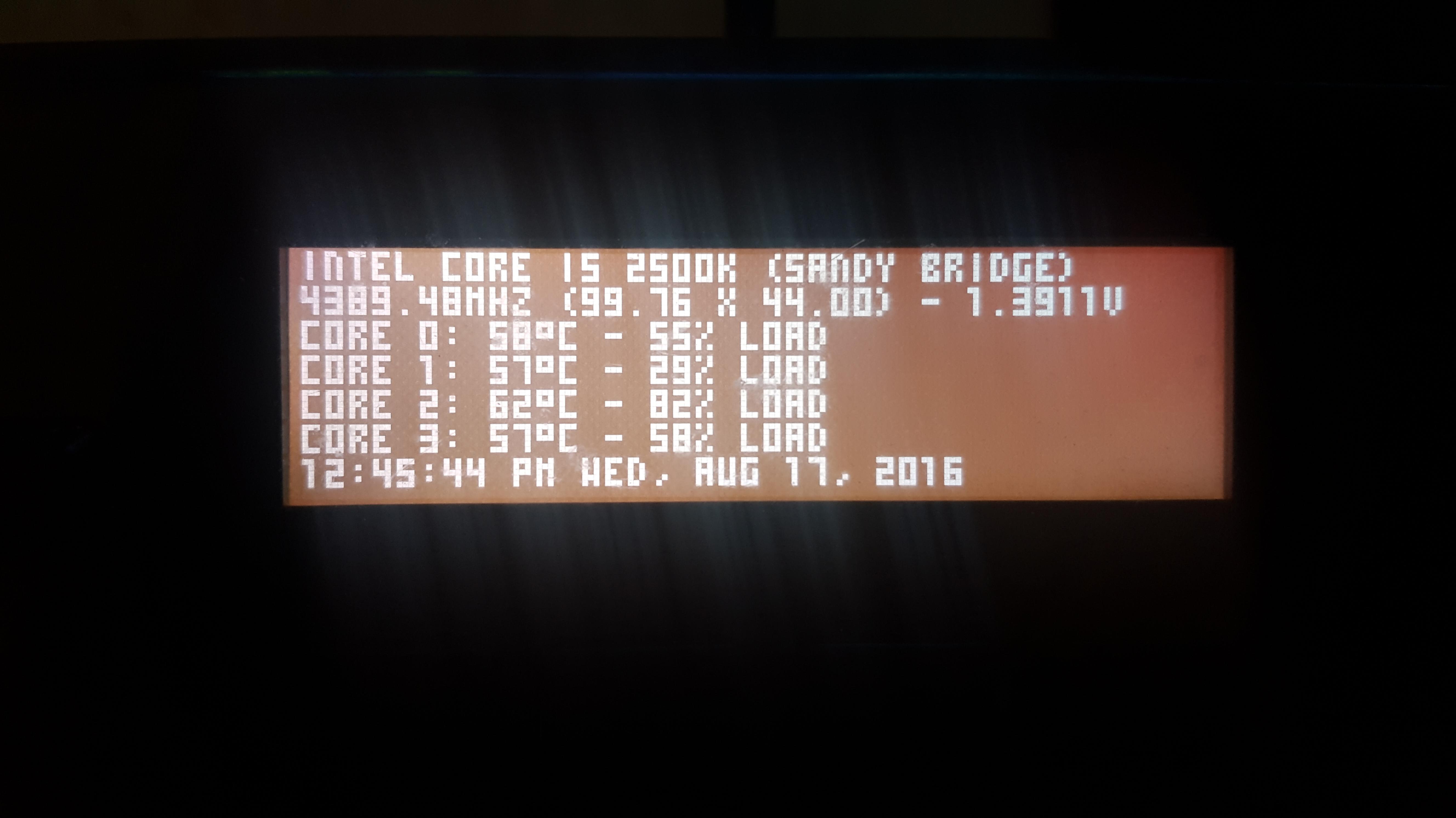

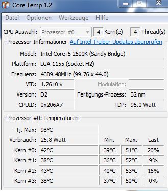

hab das jetzt mal gemacht, scheinbar geht das per BIOS "automatisch" (p67 pro oc tweaker) es gibt eine Voreinstellung die das übertakten direkt möglich macht.
Hab jetzt auf 4,4 getaktet.
Core 1-4 liegen bei 40 Grad ohne Belastung
Vcore liegt zw. 1,26-1,34 ohne Belastung
http://pctreiber.net/wp-content/uploads/2011/01/b20.jpg
Hab das jetzt auf 4,4 GHZ umgestellt, wars das schon?
Unter Last siehe letztes Bild
1.4 Vcore
Temp bis max 60%
Theoretisch könnte ich das so lassen?
Viele Grüße und danke!
Im Prinzip gehört die Spannung der CPU fix eingestellt.
Das gehört eben ausprobiert, wie weit die bei gewünschtem Takt runter geht ohne Fehler / BSOD zu verursachen.
Ich für meinen Teil hab aber meinen 3770K auch lediglich über den Multi hochgeschraubt und die Spannung ist ca. bei 1,32V max.
Temps sind bei 50°C-60°C / Core (geköpft, geschliffen und unter Wasser)
Also solange das Teil läuft und nicht runtertaktet, kannst's einfach lassen.
Wird's dem Prozessor zu warm, taktet er runter oder schaltet eh ab.
@ der Baya, mal seinen zweiten Screenshot angeschaut? Da liegen fast 1,4V an!!!
@TE
Prinzipiell kann ich mich nur anschließen, OC und evtl. andere Grafikkarte mit anderem Monitor reicht völlig aus.
ABER
Was du hier gerade mit dieser bescheuerten "Auto OC" Funktion gemacht hast ist richtiger Mist! Kurz gesagt es liegen viel zu hohe Spannungen bei der CPU (sowohl Haupt- als auch Nebenspannungen) an.
@TE
ABER
Lies dir mal folgenden Guide komplett durch:
http://www.hardwareluxx.de/community/f139/intel-sandy-bridge-ivy-bridge-sockel-1155-oc-guide-faq-847597.html
Dort ist sehr gut erklärt wie man einen Prozessor deiner Generation richtig übertaktet. Solltest du dann noch Fragen haben, schreibs hier rein.
Moin und erstmal danke :)
Was ich nicht so ganz verstehe; in den meisten Tutorials wird Offset Mode verwendet und nicht Fixed Mode mit dem Hinweis das Offset deutlich besser ist... Begründung?
Btw welche Grafikkarte könnt ihr empfehlen?
Offset vs. Fix die Kurzfassung:
Fixe Spannung: In allen Last und Taktzuständen der CPU liegt immer die selbe Spannung an
Offset: Die Spannung wird um ein Offset (Delta) für jede Last/Spannungsstufe angepasst.
Ergo, bei Offset kann deine CPU im Idle auf sagen wir mal 1,6GHZ runter Takten und die Spannung auch entsprechend verringern. Bei Fix geht das nicht, da ja immer noch die Fixe=Max Last Spannung anliegt.
