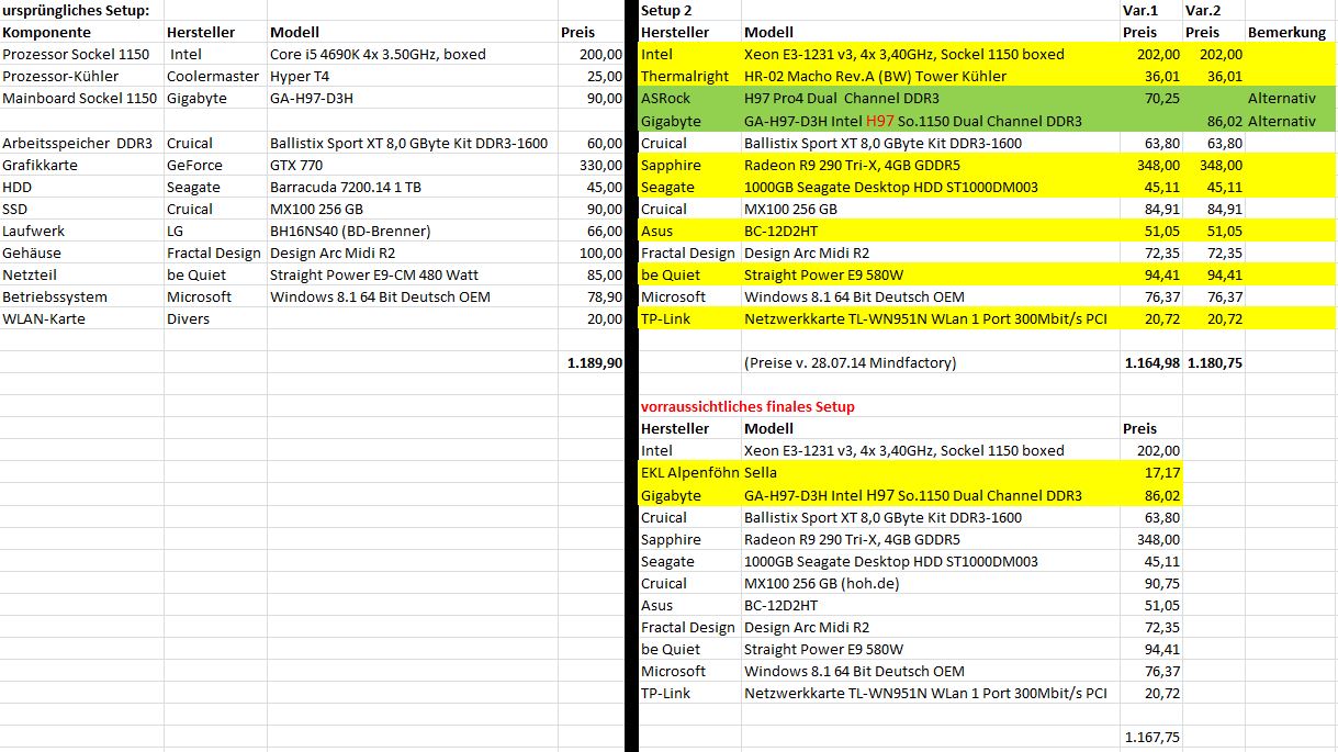

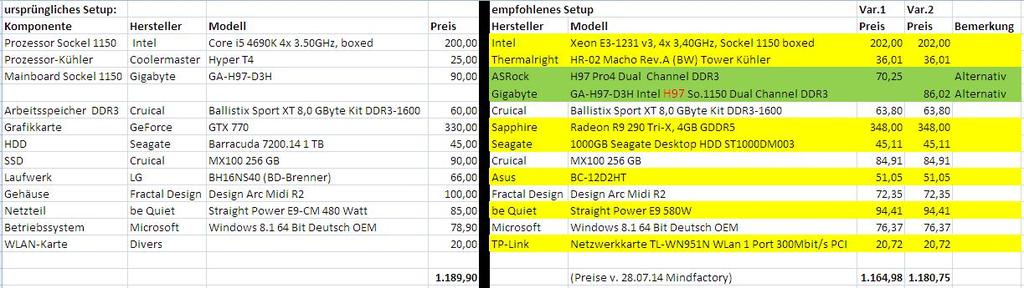

So nun habe ich mein Setup überdacht und vorläufig entsprechend geändert. Ich bin ja nicht beratungsresistent und habe eure Vorschläge mit einfliessen lassen, das war auch das Ziel ;)
Gelbe Komponenten wurden ersetzt, grün (Mainboard) ist noch nicht ganz klar, da wäre ich noch für Tipps dankbar, welches in dieser Konstellation am besten ist.

Beim Board würde ich definitiv zum D3H raten und der riesen Kühler ist für den Xeon nicht notwendig, da würde auch der Sella locker ausreichen.
Die 256er MX100 ist im Moment leider nicht lieferbar, da würde sich die M500 oder Samsung EVO anbieten.
Ansonsten sieht es sehr gut aus :daumen:
Okay, dann ist das mainboard wohl geklärt! :D
Welchen Sella meinst du, es gibt den 2011er oder der, der einfach nur Sella benannt ist?
Bei der SSD werde ich dann wohl zur m500 greifen.
Jemand Einwände?
Thx@PCTüftler!!

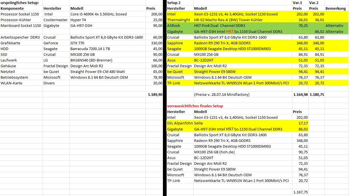

Hier nun mein, so denke ich, finales Setup (Tabelle rechts unten im Bild). Gelb wieder die geänderten Komponenten zum vorigen Setup.
Ich denke, dass ich so eine ausgewogene Config hab, dafür danke ich euch gewaltigst!
