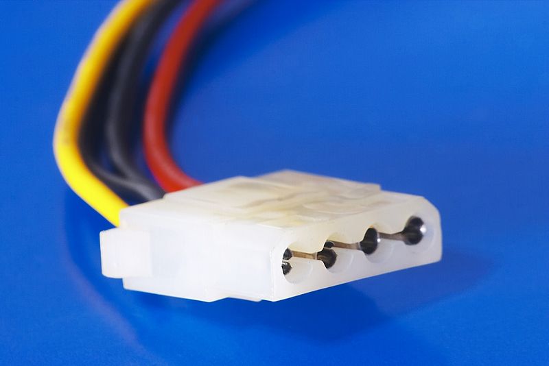

Noch etwas: Wie bekommen ich die Lüftersteuerung 5/7/12V vom Arc Midi R2 angeschlossen, damit ich das über den Schieberegler an der Front regeln kann? Am Mobo sind sie angeschlossen... aber es hat ja nochmals Kabel, die aus der Richtung Frontpanel kommen und die so aussehen, als müssten die noch ans NT, aber wie?

@PCTüftler: ich hab noch ein paar Kabel übrig vom NT - ich schau mir das nochmal an (bin grad noch auf Arbeit)! Wahrscheinlich stehe ich grad auf´m Schlauch...
Die Kabel die direkt von den Lüftern kommen habe ich ja am Mobo, aber eben die integrierte (manuelle) Steuerung vom Gehäuse selbst ist mir noch etwas schleierhaft.

Hat sich geklärt! War halt eben doch nicht installiert auf Grund eines Missverständnisses.
