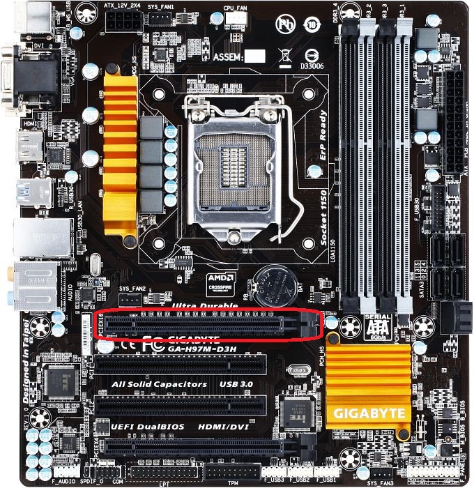

Nimm nicht das Gigabyte GA-H97-HD3; es hat ein recht schmales Layout und der Sockel sitzt sehr weit links. Da sind Platzprobleme vorprogrammiert. Bleib bei dem ursprünglich gewählten MSI H97 PC Mate.
@JollyRoger2408
Das müsste doch mit dem Scythe KATANA 4 passen oder nicht?.
Nimm das D3H - kostet minimal mehr und hat besseres Layout.
Schwer für mich zu sagen, ich kenne den Katana 4 nur von Bildern. Da du ihn scheinbar zu Hause hast, kannst du das vermutlich besser beurteilen.
Das jetztige D3H ist aber nur ein mATX Board und nicht so gut ausgestattet wie das GA-H97-D3H, ich würde selber wenn es billiger sein soll das Asrock H97 Anniversary empfehlen http://geizhals.de/asrock-h97-anniversary-90-mxgwc0-a0uayz-a1161388.html
Und wieso eigentlich eine neue HDD, du hast doch auch noch eine alte 1TB im System, oder reicht deren Platz nicht?
Jetzt noch ein Gehäuse mit weniger Löchern (die machen den PC sehr staubanfällig) und dann passt es. Da wäre zB das Nanoxia Deep Silence 3 empfehlenswert.
Yep - nimm ein ATX Board - nix Minni und so - ist doch Platz genug im Case.

Der hier ist es:
