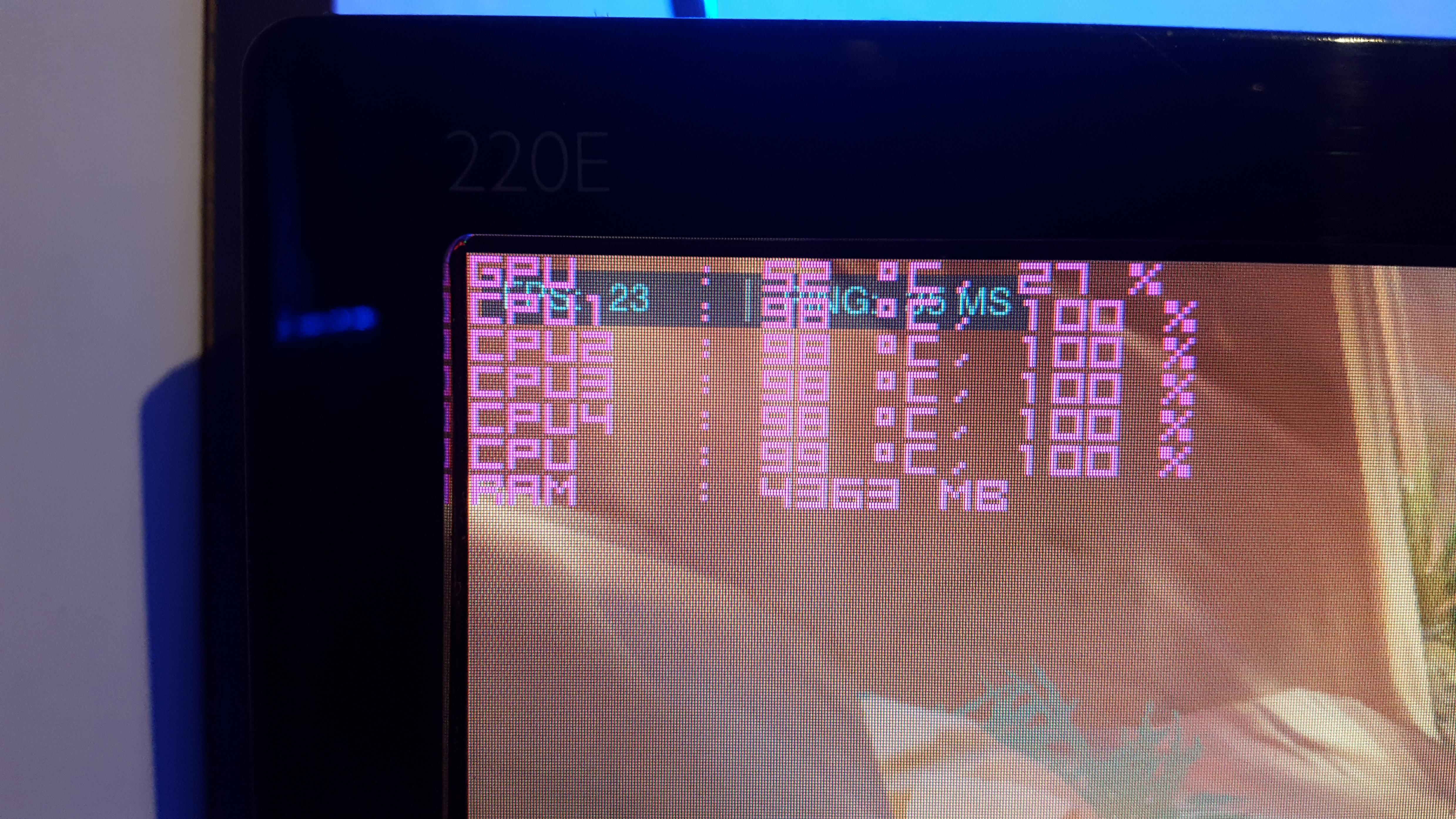

Ich habe jetzt das Programm mal laufen lassen, anbei der Screenshot aus Overwatch.
Und ein Video vom Spiel hab ich auch angehängt, wie man (hoffentlich) sieht, unspielbar! Grafikeinstellung sind auf niedrig!
https://www.youtube.com/watch?v=F_KY1abA23c&feature=youtu.be
Ich würde ja nun denken es liegt irgendwie doch an der CPU?!
Ok CPU limitiert ganz eindeutig xD
Hätte was anderes erwartet. Aber Temperaturn fehlen noch.
Naja, jetzt mal langsam. Man sieht auch keine Taktraten bei der CPU. Die ist bei 98°-99° C. Die taktet gnadenlos runter (thermal throttling), weil sie total überhitzt. Mit der Kühlung stimmt irgendwas überhaupt nicht.
Entweder Lüfter dreht nicht, der Kühlkörper ist total verstopft oder der Kühler sitzt nicht richtig auf der CPU
Da ist natürlich klar, dass der Kasten grottenlangsam ist, wenn die CPU bei ein paar hundert MHz rumgurkt und panisch nach Hilfe schreit
wenn die temperaturen richtig ausgelesen werden, vermute ich, dass deine cpu den takt deutlich reduziert hat.
schau am besten mal ob mit der kühlung alles in ordnung ist und lasse dir mal den takt der cpu beim spielen anzeigen.
des weiteren scheint (wie erwartet) dein arbeitsspeicher bis zum anschlag voll zu sein.
@ rg88: irgendwie hatte ich in erinnerung, dass nur 4gb im system sind. wenn 8gb im system sind, dann ist eine auslastung von rund 50% natürlich ok.
@ te: denke daran, dass du auf jeden fall die wärmeleitpaste ersetzen solltest, wenn du den kühler von der cpu entfernst. dementsprechend solltest du also entweder den kühler auf der cpu lassen oder vorher reiniger und neue wärmeleitpaste besorgen.
Dachte mir schon was du in #2 für ein Problem hast, dass du an seinem RAM rumnörgelst ^^
Ich trau mich ja kaum das zu sagen.....aber es hat sich ein Kabel gelöst und sich um den CPU Lüfter gewickelt sodass dieser sich gar nicht mehr gedreht hat ^^
Hab das entwirrt und gesäubert und siehe da, Sohnemann kann Overwatch Spielen. Einstellungen sind auf Hoch und er hat Stabil 60fps. So schnell spart man einige Hundert Euro XD
