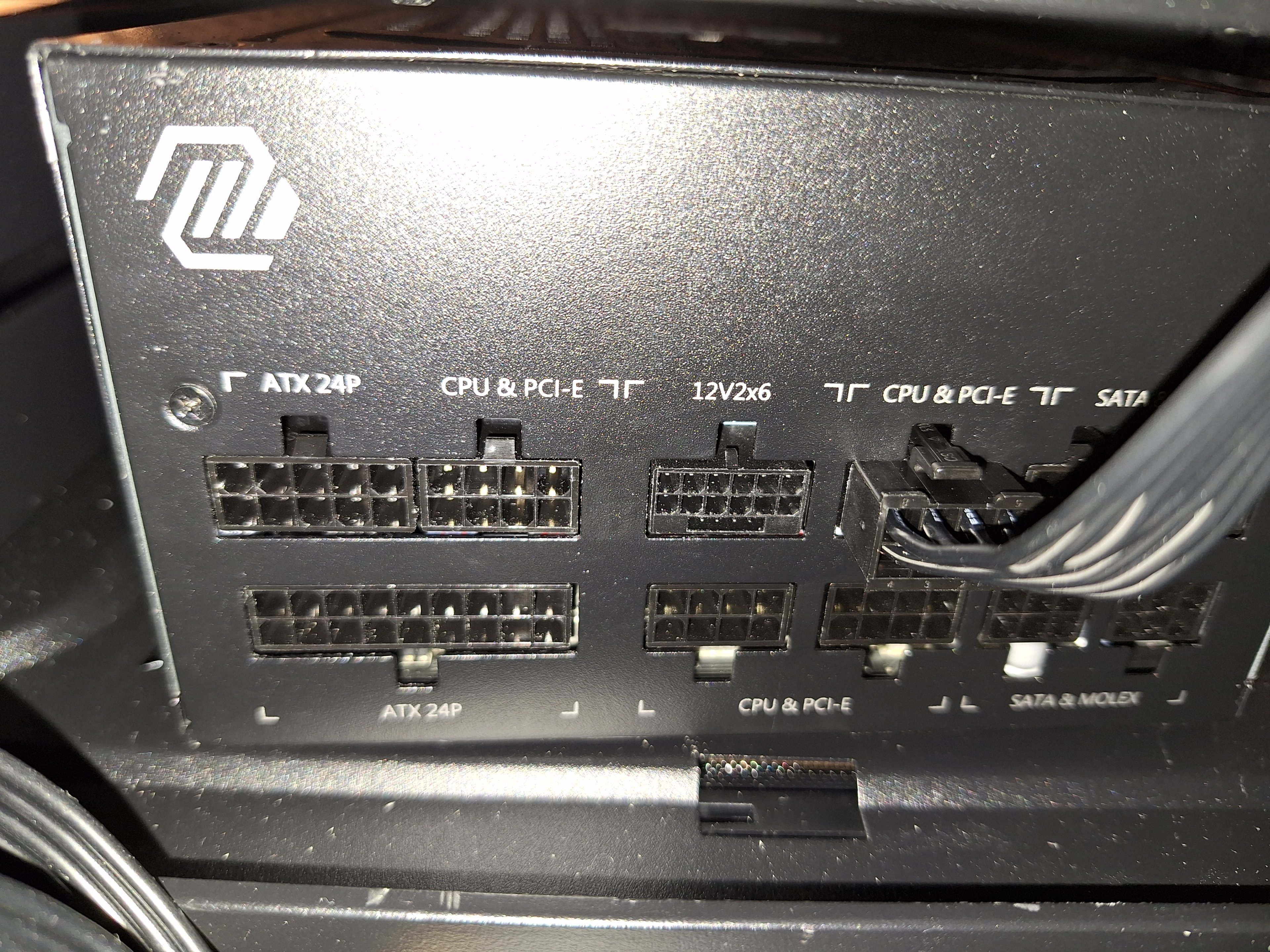

Dann passt was mit der Stromversorgung nicht -> NT Anschlüsse überprüfen
https://gzhls.at/i/22/50/2872250-l7.jpg hast du bei NR 5 auch verkabelt?
Die Handlung ist an sich dieselbe. Das Ergebnis auch 🤔
DJMadMax schrieb:
Stecker ordentlich bis zum Ende aufstecken, bis die Halteklammer einrastet - sowohl auf dem Mainboard,
Grad geprüft. Ist.
DJMadMax schrieb:
als auch auf der Netzteilseite.
wait, ich prüfe am NT nochmal
DJMadMax schrieb:
"CPU"-Stromkabel nehmen für den CPU-Stromanschluss, auf gar keinen Fall einen PCIe-Stromstecker nehmen (außer, es ist ausdrücklich beschrieben, dass die Kabel und Stecker identisch sind - bei Corsair ist das meines Wissens so - Achtung: gilt nicht generell, immer individuell nachschauen).
Da steht für Doofe drauf CPU 😉
BZW. PCIe, was aber ja noch nicht belegt ist

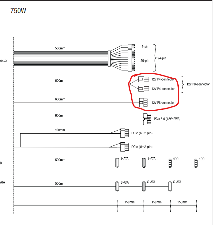

Das MB braucht 12V 4PIN und 12V 8PIN + 24PIN Power
Reaktionen: Volker1986 und DJMadMax

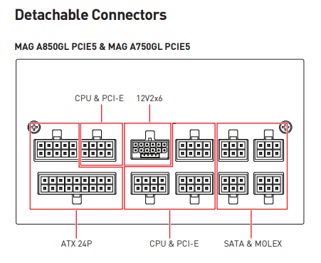

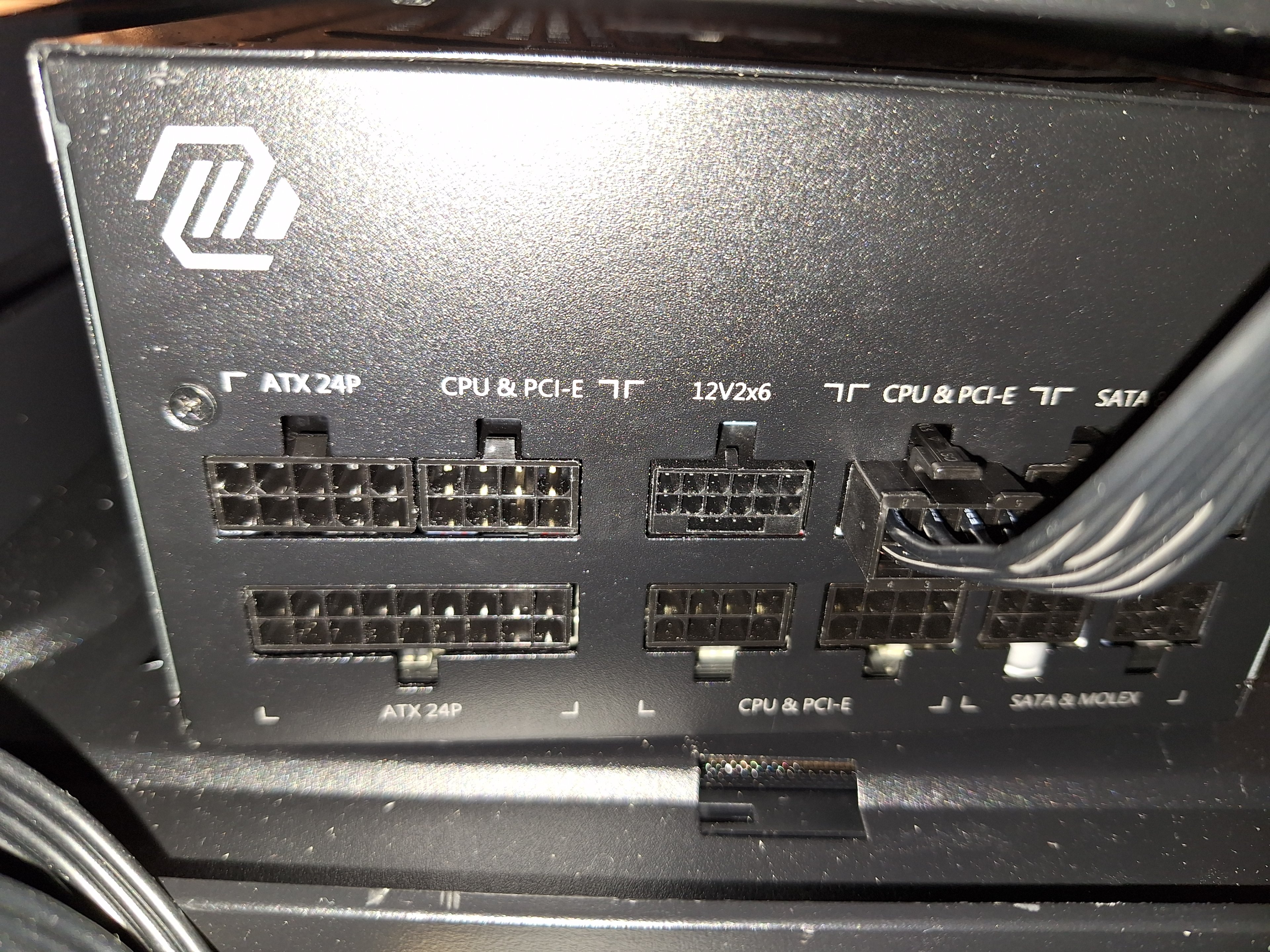

Nur um sicher zu gehen. Das 24 Pin ist auf der NT Seite unterteilt, muss auch, ist kein 24 Pin am NT. Der eine Teil unten links, der andere oben links. Korrekt?

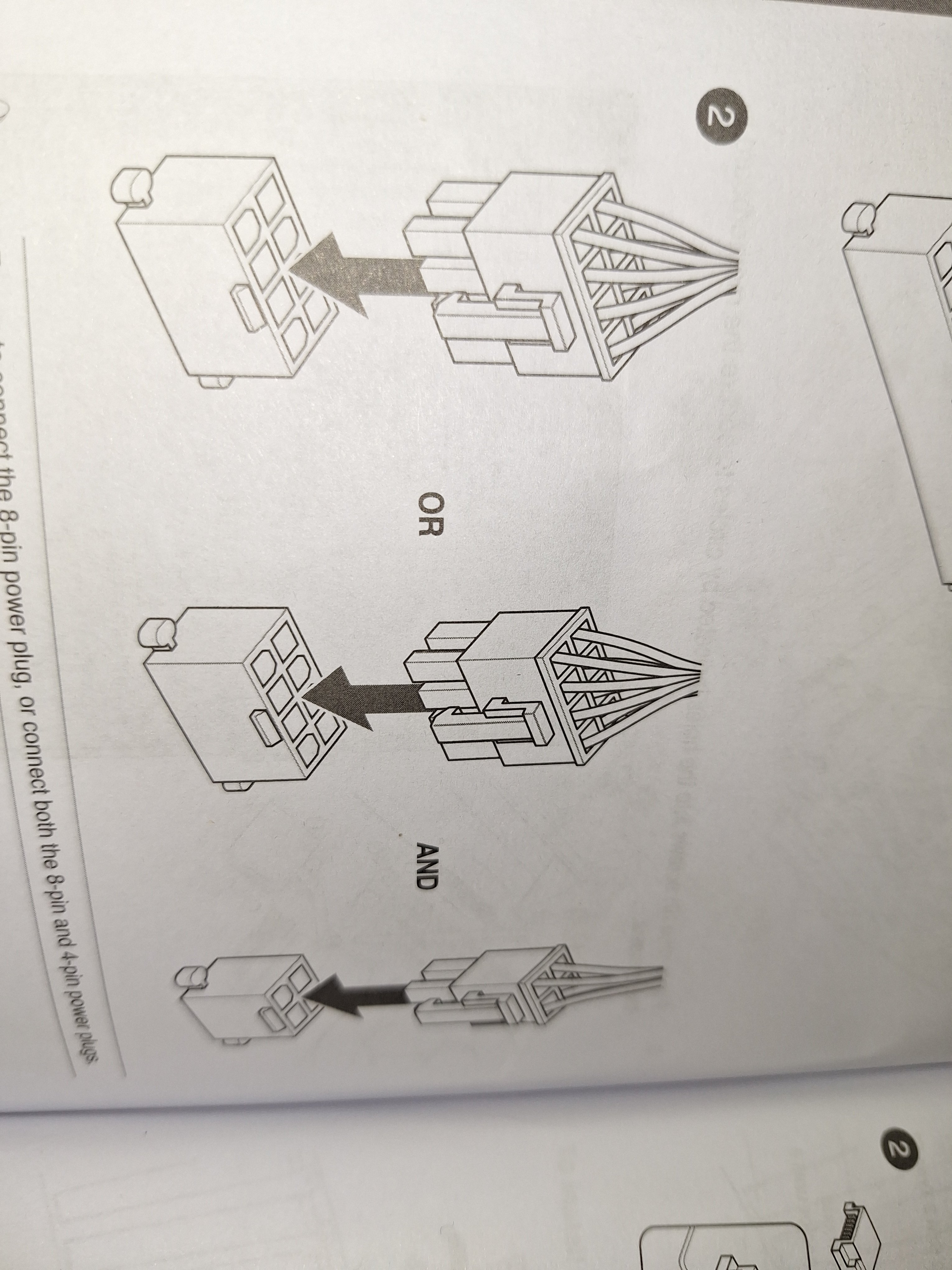

Sicher, dass das zwingend ist? Verstehe es als optional. 4 Pin Kabel ist auch nicht beim NT 🤔

Das NT hat: 1x 20/24-Pin, 2x 4/8-Pin ATX12V bitte alles anschließen
Reaktionen: DJMadMax
Wir kommen der Sache ja vielleicht näher, aber da ist kein 4 Pin Kabel 🤔
Ich bin mir ganz sicher, dass kein 4 Pin dabei ist. Sonst hätte ich das schon von alleine dran gemacht.
Volker1986 schrieb:
Oder sind die teilbar? Das gibt es nämlich auch.
Ja genau 2x4PIN=8PIN
Dann fehlt mir kein Kabel. Entschuldige, ich hab mir zwar ein bisschen was drauf geschafft aber für euch selbstverständliches ist mir teils nicht geläufig 😁
Erfolgreich geteilt. Ich bau das mal ein...
Es müssten laut Produktbeschreibung 2x ESP Kabel dabei sein (also 4+4PIN und 8PIN)
Es lebt 😄

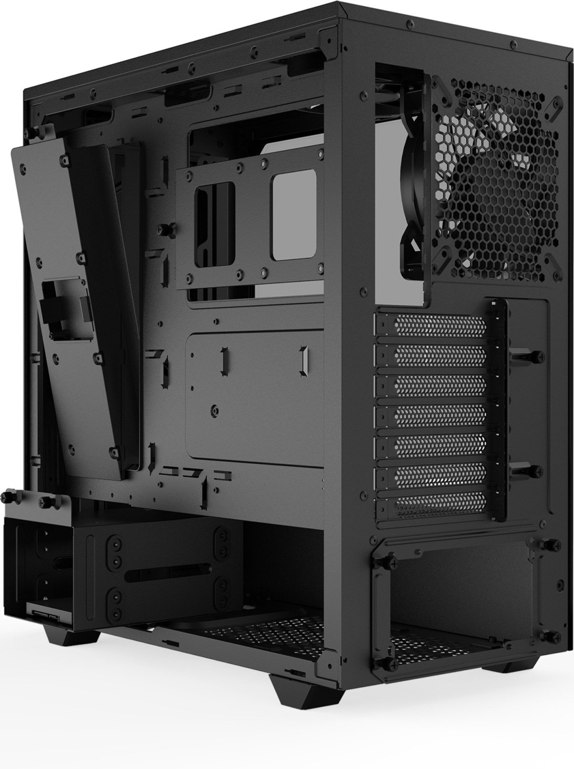

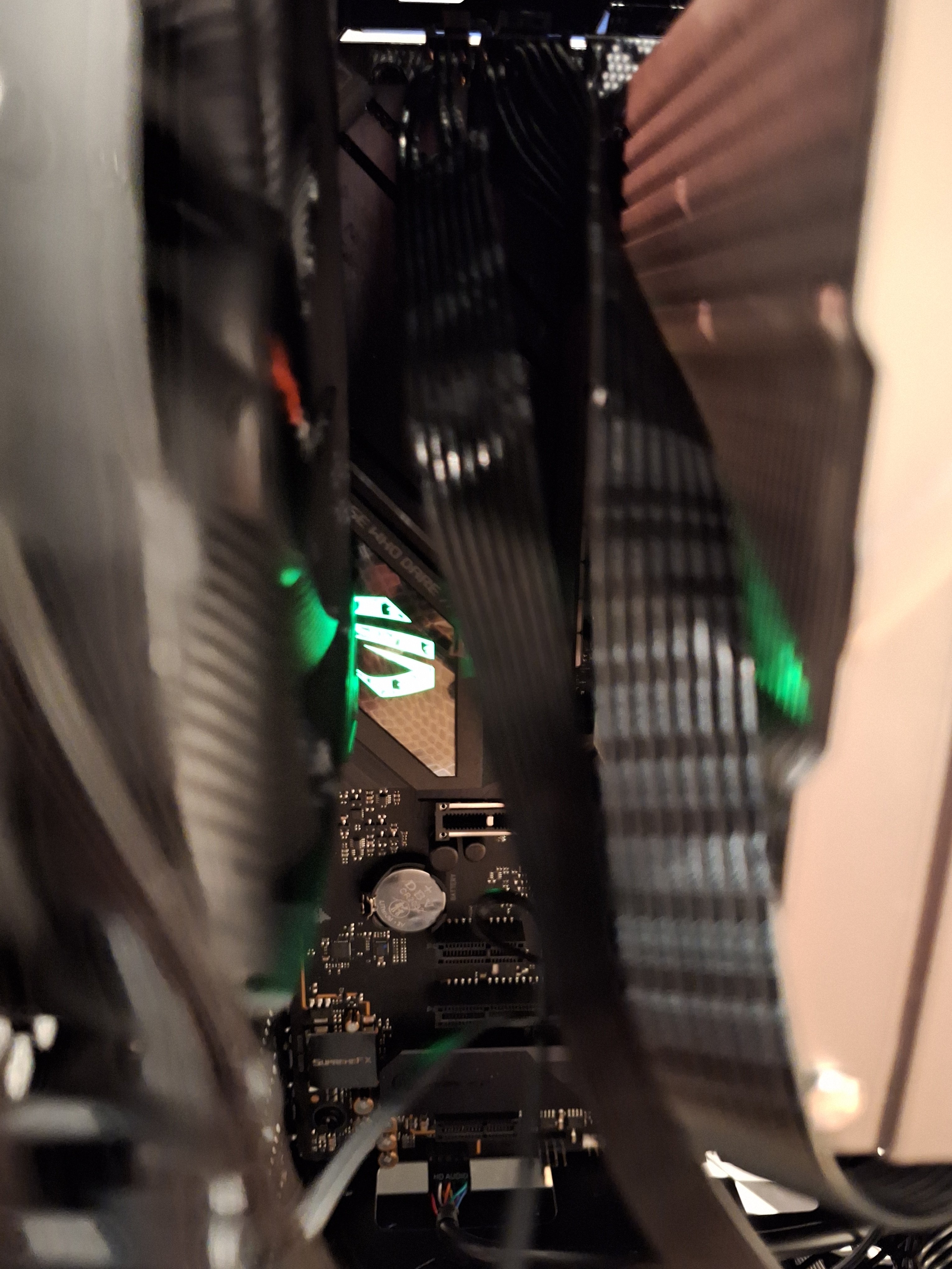

Ausschlaggebend war nun für mich deine Aussage, dass es so schwer war, das Mainboard ins Gehäuse zu bekommen. Du hast ein PureBase 500DX, da ist Platz für fünf Mainboards (hypothetisch gesprochen). Irgend etwas kann hier nicht ststimmen.
P.S. nicht der Platz um das Board da rein zu legen ist die Engstelle. In der Nähe der CPU Stromversorgung ist ein standoff, der wegen der Größe des Peerless Assassin nur durch einen minimalen Abstand mit einem schmaleren Schraubenzieher zu verschrauben geht. Das hat mich tatsächlich Flüche gekostet. Das wieder rückgängig zu machen ist entsprechend abschreckend, tatsächlich aber ja zum Glück auch momentan nicht mehr nötig.

Das Case erlaubt doch sogar das Board zu verschrauben und nachher den Kühler zu montieren, oder nicht?

Man sagt zwar als Regel immer, dass man nur das fertig vorbereitete Mainboard ins Gehäuse schraubt - also schon inkl. vormontiertem Kühler, aber ja - in solch einem Fall macht es dann doch Sinn, den Kühler erst hinterher zu montieren:
Da das Gehäuse rückseitig Zugang zur Backplate des CPU-Kühlers gewährt, wäre in jedem Fall eine nachträgliche Kühlerinstallation möglich, auch bei solchen Kühlern, wo die Backplate nicht als einzelnes Teil schon vorher fest verschraubt wird.
